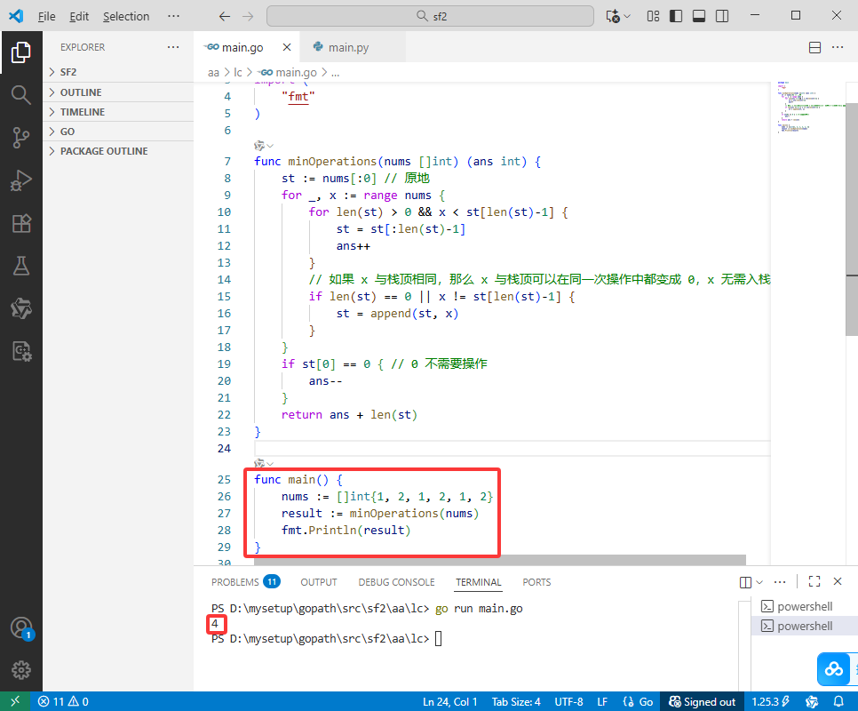

Go完整代码如下:
package main
import (
	"fmt"
func minOperations(nums []int) (ans int) {
	st := nums[:0] // 原地
	for _, x := range nums {
		for len(st) > 0 && x < st[len(st)-1] {
			st = st[:len(st)-1]
			ans++
		// 如果 x 与栈顶相同,那么 x 与栈顶可以在同一次操作中都变成 0,x 无需入栈
		if len(st) == 0 || x != st[len(st)-1] {
			st = append(st, x)
	if st[0] == 0 { // 0 不需要操作
		ans--
	return ans + len(st)
func main() {
	nums := []int{1, 2, 1, 2, 1, 2}
	result := minOperations(nums)
	fmt.Println(result)

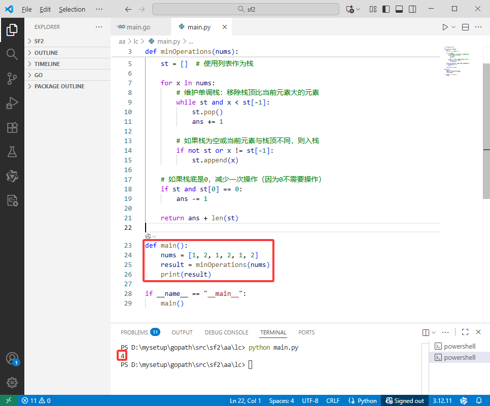

Python完整代码如下:
# -*-coding:utf-8-*-
def minOperations(nums):
    ans = 0
    st = []  # 使用列表作为栈
    for x in nums:
        # 维护单调栈:移除栈顶比当前元素大的元素
        while st and x < st[-1]:
            st.pop()
            ans += 1
        # 如果栈为空或当前元素与栈顶不同,则入栈
        if not st or x != st[-1]:
            st.append(x)
    # 如果栈底是0,减少一次操作(因为0不需要操作)
    if st and st[0] == 0:
        ans -= 1
def main():
    nums = [1, 2, 1, 2, 1, 2]
    result = minOperations(nums)
    print(result)
if __name__ == "__main__":
    main()
