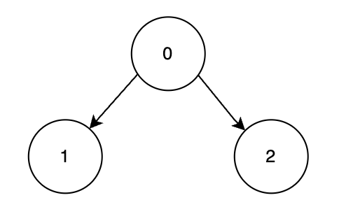

输入: n = 3, edges = [[0,1],[0,2]], score = [1,6,3]。
输出: 25。
解释:
节点 1 和 2 都依赖于节点 0,因此最优的合法顺序是 [0, 2, 1]。

示例分析
对于输入:n=3, edges=[[0,1],[0,2]], score=[1,6,3]
处理过程:
  • 节点0没有先修课,可以首先处理
  • 然后可以处理节点1或节点2(因为它们的先修课0已处理)
  • 通过动态规划计算所有可能的拓扑序列:
    • [0,1,2]:收益 = 1×1 + 6×2 + 3×3 = 1+12+9=22
    • [0,2,1]:收益 = 1×1 + 3×2 + 6×3 = 1+6+18=25
  • 最终找到最大收益为25

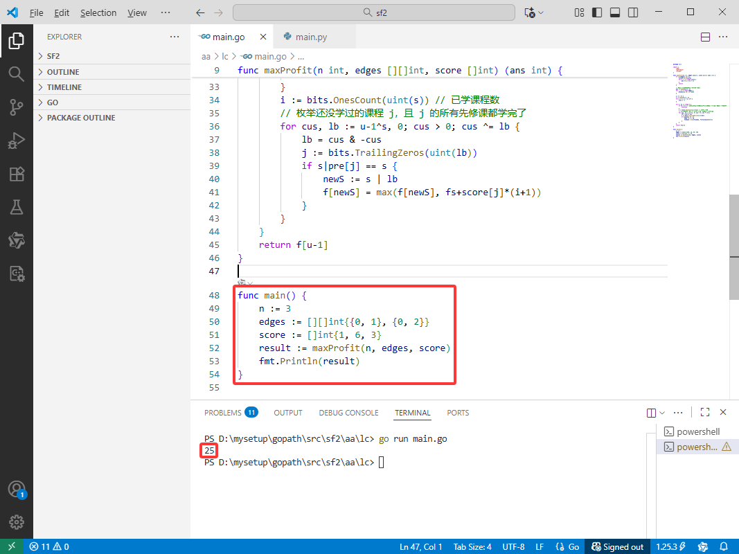

Go完整代码如下:
package main
import (
	"fmt"
	"math/bits"
	"slices"
func maxProfit(n int, edges [][]int, score []int) (ans int) {
	if len(edges) == 0 {
		slices.Sort(score)
		for i, s := range score {
			ans += s * (i + 1)
		return
	// 记录每个节点的先修课(直接前驱)
	pre := make([]int, n)
	for _, e := range edges {
		pre[e[1]] |= 1 << e[0]
	u := 1 << n
	f := make([]int, u)
	for s := 1; s < u; s++ {
		f[s] = -1
	for s, fs := range f {
		if fs < 0 { // 不合法状态,比如已经学完后面的课程,但前面的课程还没学
			continue
		i := bits.OnesCount(uint(s)) // 已学课程数
		// 枚举还没学过的课程 j,且 j 的所有先修课都学完了
		for cus, lb := u-1^s, 0; cus > 0; cus ^= lb {
			lb = cus & -cus
			j := bits.TrailingZeros(uint(lb))
			if s|pre[j] == s {
				newS := s | lb
				f[newS] = max(f[newS], fs+score[j]*(i+1))
	return f[u-1]
func main() {
	n := 3
	edges := [][]int{{0, 1}, {0, 2}}
	score := []int{1, 6, 3}
	result := maxProfit(n, edges, score)
	fmt.Println(result)

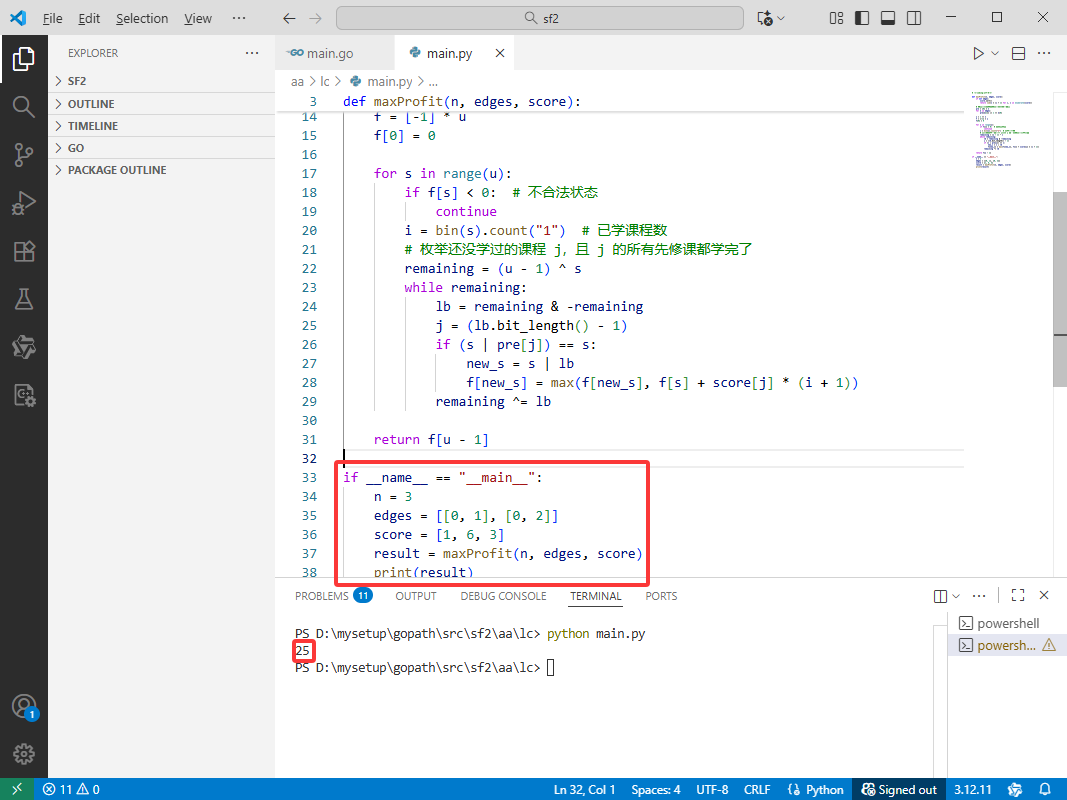

Python完整代码如下:
# -*-coding:utf-8-*-
def maxProfit(n, edges, score):
    if not edges:
        score.sort()
        return sum(s * (i + 1) for i, s in enumerate(score))
    # 记录每个节点的先修课(直接前驱)
    pre = [0] * n
    for e in edges:
    u = 1 << n
    f = [-1] * u
    f[0] = 0
    for s in range(u):
        if f[s] < 0:  # 不合法状态
            continue
        i = bin(s).count("1")  # 已学课程数
        # 枚举还没学过的课程 j,且 j 的所有先修课都学完了
        remaining = (u - 1) ^ s
        while remaining:
            lb = remaining & -remaining
            j = (lb.bit_length() - 1)
            if (s | pre[j]) == s:
                new_s = s | lb
                f[new_s] = max(f[new_s], f[s] + score[j] * (i + 1))
            remaining ^= lb
    return f[u - 1]
if __name__ == "__main__":
    n = 3
    edges = [[0, 1], [0, 2]]
    score = [1, 6, 3]
    result = maxProfit(n, edges, score)
    print(result)
