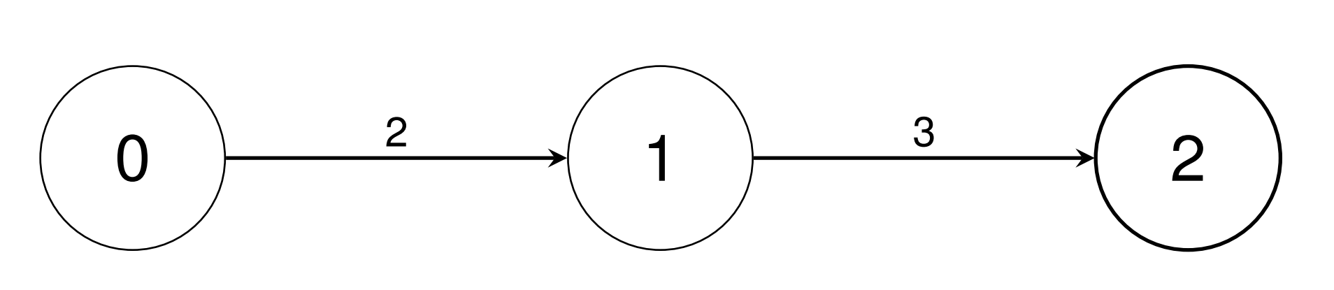

输入: conversions = [[0,1,2],[1,2,3]]。
输出: [1,2,6]。
解释:
使用 conversions[0]:将一个 0 类型单位转换为 2 个 1 类型单位。
使用 conversions[0] 和 conversions[1] 将一个 0 类型单位转换为 6 个 2 类型单位。
题目来自力扣3528。
🔄 步骤分析
  1. 构建有向图
    程序首先需要将给出的换算关系转换成一种便于遍历的数据结构。每个换算关系 [源单位, 目标单位, 换算因子] 可以理解为从“源单位”节点指向“目标单位”节点的一条有向边,边的权重就是“换算因子”。这里使用邻接表来存储这个图,这是一种非常高效且节省空间的表示方法 。具体来说,会创建一个长度为 n(单位数量)的切片 g,其中 g[x] 是一个列表,存储所有从单位 x 出发的边(包括目标单位和换算因子)。
    • 例如,对于输入 conversions = [[0,1,2],[1,2,3]],构建的图如下:
      • g[0] 包含一条边:指向单位 1,因子为 2
      • g[1] 包含一条边:指向单位 2,因子为 3
      • g[2] 是一个空列表。

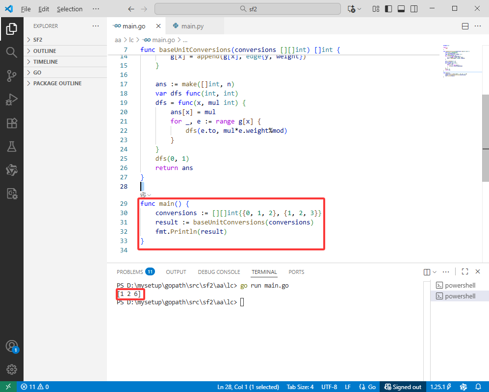

Go完整代码如下:
package main
import (
	"fmt"
func baseUnitConversions(conversions [][]int) []int {
	const mod = 1_000_000_007
	n := len(conversions) + 1
	type edge struct{ to, weight int }
	g := make([][]edge, n)
	for _, e := range conversions {
		x, y, weight := e[0], e[1], e[2]
		g[x] = append(g[x], edge{y, weight})
	ans := make([]int, n)
	var dfs func(int, int)
	dfs = func(x, mul int) {
		ans[x] = mul
		for _, e := range g[x] {
			dfs(e.to, mul*e.weight%mod)
	dfs(0, 1)
	return ans
func main() {
	conversions := [][]int{{0, 1, 2}, {1, 2, 3}}
	result := baseUnitConversions(conversions)
	fmt.Println(result)

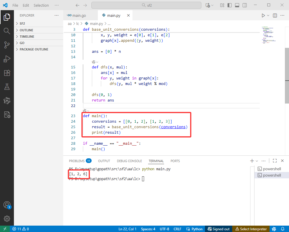

Python完整代码如下:
# -*-coding:utf-8-*-
def base_unit_conversions(conversions):
    mod = 1_000_000_007
    n = len(conversions) + 1
    # 构建邻接表
    graph = [[] for _ in range(n)]
    for e in conversions:
        x, y, weight = e[0], e[1], e[2]
        graph[x].append((y, weight))
    ans = [0] * n
    def dfs(x, mul):
        ans[x] = mul
        for y, weight in graph[x]:
            dfs(y, mul * weight % mod)
    dfs(0, 1)
    return ans
def main():
    conversions = [[0, 1, 2], [1, 2, 3]]
    result = base_unit_conversions(conversions)
    print(result)
if __name__ == "__main__":
    main()
