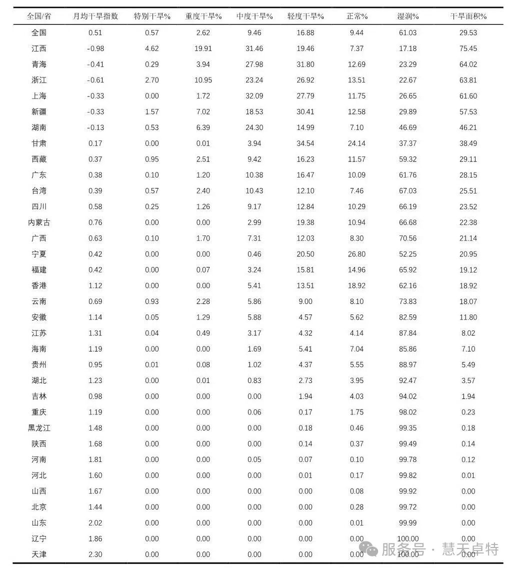

9月,全国干旱呈现“南强北弱、西重东轻”的空间格局,旱情主要集中于江南和西北中西部。由表1可知,全国出现干旱的区域占比为29.53%,较上月下降11.14%,大部分地区土壤墒情总体偏湿。江南旱情最为严重,具有持续时间长、影响范围广的特点,江西为本月全国干旱中心。西北西部及中部地区降水偏少8至10成,土壤水分补充不足,干旱呈现“强度低、范围大”的特征;而西北东南部与黄淮西部受秋雨影响旱情显著缓解。此外,内蒙古局部出现轻度干旱。

江南地区9月高温少雨致旱情持续加剧,该区域大部气温较常年同期偏高2~4℃,≥35℃的高温日数达10~20天,较常年偏多8~15天,持续高温加速土壤水分蒸散。同时,湖南中南部、江西中西部等地降水偏少3~8成,水分补给严重不足。在高温与少雨的共同作用下,江南地区旱情迅速发展并持续维持,局部达重旱以上等级。江西省受旱范围最广,全省干旱面积占比居全国首位,其中55.99%的区域达到中度及以上干旱等级,成为全国干旱中心。该区域高温少雨格局自8月中旬延续至9月,致使此次干旱过程呈现持续时间长、强度大、影响范围广的显著特征。
西北地区旱情在月内呈现明显的区域分异。西北东南部、黄淮地区秋雨显著,有效补充了土壤水分,使陕西中南部、河南等地旱情得到缓解。然而,西北西部及中部降水持续偏少,较常年同期减少8至10成,土壤水分严重亏缺,旱情持续发展。新疆全区干旱面积虽较8月下降5.24%,但干旱强度显著加剧,重度及以上干旱比例上升4.6%,旱情主要集中在其南部及西南部边缘地带。青海省干旱范围进一步扩大,全省受旱面积占比达64.02%,居全国第二,其中轻、中度干旱合计占59.88%,呈现“范围广、强度低”的特征。
内蒙古中西部局部地区出现轻度干旱,全区干旱面积占比为22.38%,整体强度较低。
表1 全国及各省干旱面积占比

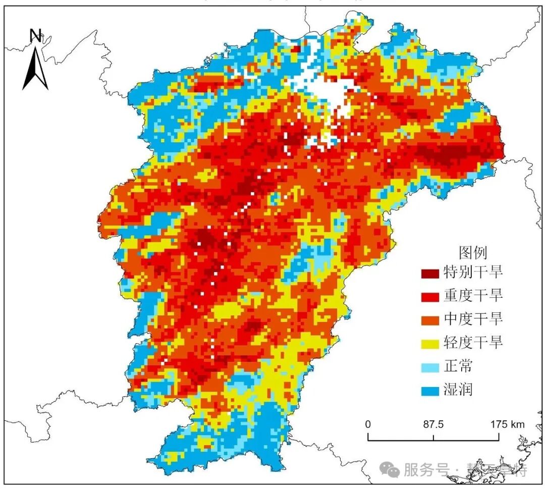

9月,江西省气候异常偏热、降水时空分布极不均衡,干旱形势持续发展并居全国首位。受“秋老虎”影响,全省平均气温28.1℃,偏高3.1℃,高温日数达13.4天,均为历史同期次高。高温过程频繁、持续时间长,显著加剧了土壤水分蒸发与流失。尽管月降水量接近常年,但空间分布极不均衡:赣北局部受台风外围环流影响,降水略偏多,而赣南、赣中大部及赣北南部降水偏少5至8成,与持续高温形成叠加效应,导致旱情迅速发展。
全省干旱面积占比高达75.45%,其中中度及以上干旱占51.37%,较8月上升7.47个百分点,土壤墒情持续恶化。如图12所示,月内干旱过程呈现明显的阶段性特征:前期重旱-中旬缓解-月底轻旱。9月上旬高温少雨致使旱情快速加剧,全省属于重度干旱状态;中下旬,受台风外围环流影响,赣北旱情有所缓解,但赣中、赣南干旱持续,干旱指数小幅度回升。总体来看,9月江西高温少雨叠加效应显著,旱情范围广、强度大、持续性强。
图11 江西省9月干旱情况分布
图12 江西省9月日均干旱指数趋势图
