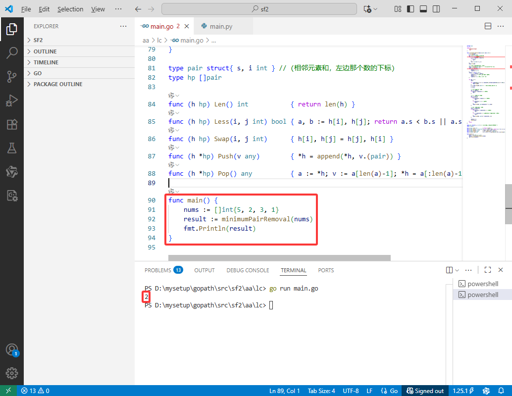

Go完整代码如下:
package main
import (
	"container/heap"
	"fmt"
func minimumPairRemoval(nums []int) (ans int) {
	n := len(nums)
	h := make(hp, n-1)
	dec := 0 // 递减的相邻对的个数
	for i := range n - 1 {
		x, y := nums[i], nums[i+1]
		if x > y {
			dec++
		h[i] = pair{x + y, i}
	heap.Init(&h)
	// 每个下标的左右最近的未删除下标
	left := make([]int, n+1) // 加一个哨兵,防止下标越界
	right := make([]int, n)
	for i := range n {
		left[i] = i - 1
		right[i] = i + 1
	remove := func(i int) {
		l, r := left[i], right[i]
		right[l] = r // 模拟双向链表的删除操作
		left[r] = l
		right[i] = n // 表示 i 已被删除
	for dec > 0 {
		ans++
		for right[h[0].i] >= n || nums[h[0].i]+nums[right[h[0].i]] != h[0].s {
			heap.Pop(&h)
		p := heap.Pop(&h).(pair) // 删除相邻元素和最小的一对
		s := p.s
		i := p.i
		// (当前元素,下一个数)
		nxt := right[i]
		if nums[i] > nums[nxt] { // 旧数据
			dec--
		// (前一个数,当前元素)
		pre := left[i]
		if pre >= 0 {
			if nums[pre] > nums[i] { // 旧数据
				dec--
			if nums[pre] > s { // 新数据
				dec++
			heap.Push(&h, pair{nums[pre] + s, pre})
		// (下一个数,下下一个数)
		nxt2 := right[nxt]
		if nxt2 < n {
			if nums[nxt] > nums[nxt2] { // 旧数据
				dec--
			if s > nums[nxt2] { // 新数据(当前元素,下下一个数)
				dec++
			heap.Push(&h, pair{s + nums[nxt2], i})
		nums[i] = s
		remove(nxt)
	return
type pair struct{ s, i int } // (相邻元素和,左边那个数的下标)
type hp []pair
func (h hp) Len() int           { return len(h) }
func (h hp) Less(i, j int) bool { a, b := h[i], h[j]; return a.s < b.s || a.s == b.s && a.i < b.i }
func (h hp) Swap(i, j int)      { h[i], h[j] = h[j], h[i] }
func (h *hp) Push(v any)        { *h = append(*h, v.(pair)) }
func (h *hp) Pop() any          { a := *h; v := a[len(a)-1]; *h = a[:len(a)-1]; return v }
func main() {
	nums := []int{5, 2, 3, 1}
	result := minimumPairRemoval(nums)
	fmt.Println(result)

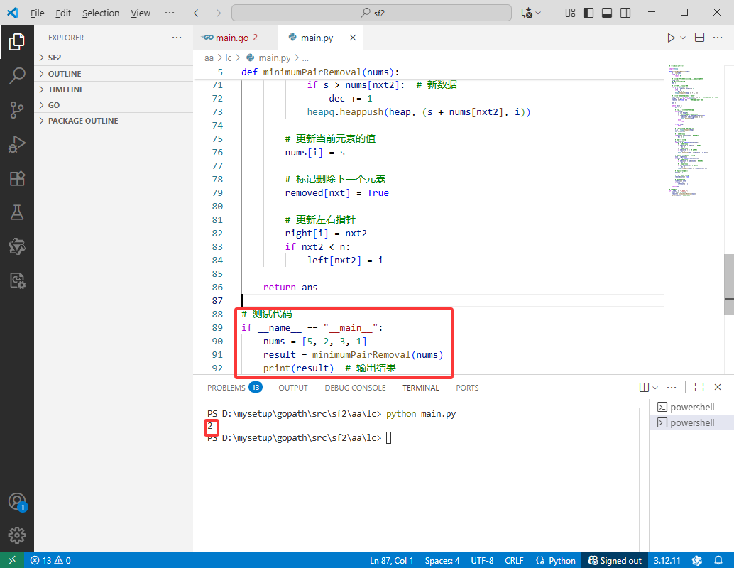

Python完整代码如下:
# -*-coding:utf-8-*-
import heapq
def minimumPairRemoval(nums):
    n = len(nums)
    if n <= 1:
        return 0
    # 创建最小堆,存储(相邻元素和, 左边元素索引)
    heap = []
    # 统计递减对的个数
    dec = 0
    # 初始化堆和递减对计数
    for i in range(n - 1):
        x, y = nums[i], nums[i + 1]
        if x > y:
            dec += 1
        heapq.heappush(heap, (x + y, i))
    # 每个下标的左右最近的未删除下标
    left = [i - 1 for i in range(n + 1)]  # 加一个哨兵,防止下标越界
    right = [i + 1 for i in range(n)]
    removed = [False] * n  # 标记元素是否被删除
    ans = 0
    while dec > 0:
        ans += 1
        # 找到第一个有效的堆顶元素
        while heap:
            s, i = heap[0]
            # 检查这个元素对是否仍然有效
            if (removed[i] or removed[right[i]] or
                nums[i] + nums[right[i]] != s):
                heapq.heappop(heap)
            else:
                break
        if not heap:
            break
        # 删除相邻元素和最小的一对
        s, i = heapq.heappop(heap)
        nxt = right[i]
        # 检查旧递减对
        if nums[i] > nums[nxt]:  # 旧数据
            dec -= 1
        # 处理前一个元素
        pre = left[i]
        if pre >= 0 and not removed[pre]:
            # 检查旧递减对
            if nums[pre] > nums[i]:  # 旧数据
                dec -= 1
            # 检查新递减对
            if nums[pre] > s:  # 新数据
                dec += 1
            heapq.heappush(heap, (nums[pre] + s, pre))
        # 处理后一个元素的下一个元素
        nxt2 = right[nxt]
        if nxt2 < n and not removed[nxt2]:
            # 检查旧递减对
            if nums[nxt] > nums[nxt2]:  # 旧数据
                dec -= 1
            # 检查新递减对
            if s > nums[nxt2]:  # 新数据
                dec += 1
            heapq.heappush(heap, (s + nums[nxt2], i))
        # 更新当前元素的值
        nums[i] = s
        # 标记删除下一个元素
        removed[nxt] = True
        # 更新左右指针
        right[i] = nxt2
        if nxt2 < n:
            left[nxt2] = i
    return ans
# 测试代码
if __name__ == "__main__":
    nums = [5, 2, 3, 1]
    result = minimumPairRemoval(nums)
    print(result)  # 输出结果
