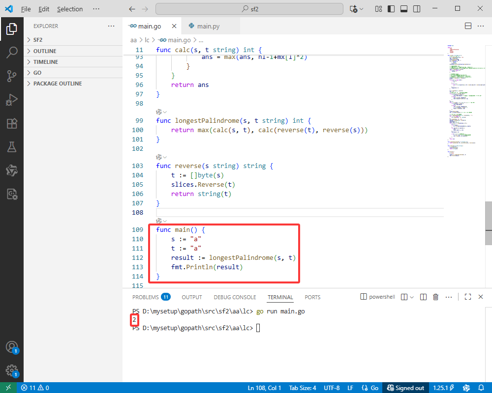

Go完整代码如下:
package main
import (
"fmt"
"index/suffixarray"
"math"
"slices"
"unsafe"
func calc(s, t string) int {
// ts = t + "#" + s
ts := append([]byte(t), '#')
tmp := []byte(s)
slices.Reverse(tmp)
ts = append(ts, tmp...)
sa := (*struct {
_ []byte
sa []int32
})(unsafe.Pointer(suffixarray.New(ts))).sa
// 后缀名次数组 rank
// 后缀 ts[i:] 位于后缀字典序中的第 rank[i] 个
// 特别地,rank[0] 即 ts 在后缀字典序中的排名,rank[n-1] 即 ts[n-1:] 在字典序中的排名
rank := make([]int, len(sa))
for i, p := range sa {
rank[p] = i
// 高度数组 height
// sa 中相邻后缀的最长公共前缀 LCP
// height[0] = height[len(sa)] = 0(哨兵)
// height[i] = LCP(ts[sa[i]:], ts[sa[i-1]:])
height := make([]int, len(sa)+1)
h := 0
for i, rk := range rank {
if h > 0 {
h--
if rk > 0 {
for j := int(sa[rk-1]); i+h < len(ts) && j+h < len(ts) && ts[i+h] == ts[j+h]; h++ {
height[rk] = h
mx := make([]int, len(s)+1)
lcp := 0
// sa[0] 对应 '#' 开头的后缀,不遍历
for i := 1; i < len(sa); i++ {
if int(sa[i]) < len(t) {
lcp = math.MaxInt // 找到了 t 中的后缀,可以开始计算 LCP
} else {
lcp = min(lcp, height[i])
mx[int(sa[i])-len(t)-1] = lcp
lcp = 0
for i := len(sa) - 1; i > 0; i-- { // 反着再来一遍
lcp = math.MaxInt
} else {
lcp = min(lcp, height[i+1])
j := int(sa[i]) - len(t) - 1
mx[j] = max(mx[j], lcp)
slices.Reverse(mx)
ans := slices.Max(mx) * 2 // |x| = |y| 的情况
// 计算 |x| > |y| 的情况
s2 := append(make([]byte, 0, len(s)*2+3), '^')
for _, c := range s {
s2 = append(s2, '#', byte(c))
s2 = append(s2, '#', '$')
halfLen := make([]int, len(s2)-2)
halfLen[1] = 1
boxM, boxR := 0, 0
for i := 2; i < len(halfLen); i++ {
hl := 1
if i < boxR {
hl = min(halfLen[boxM*2-i], boxR-i)
for s2[i-hl] == s2[i+hl] {
hl++
boxM, boxR = i, i+hl
halfLen[i] = hl
if hl > 1 { // 回文子串不为空
l := (i - hl) / 2 // 回文子串左端点
ans = max(ans, hl-1+mx[l]*2)
return ans
func longestPalindrome(s, t string) int {
return max(calc(s, t), calc(reverse(t), reverse(s)))
func reverse(s string) string {
t := []byte(s)
slices.Reverse(t)
return string(t)
func main() {
s := "a"
t := "a"
result := longestPalindrome(s, t)
fmt.Println(result)

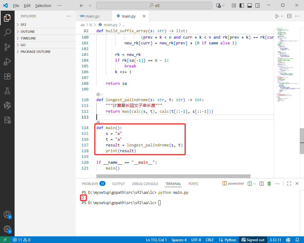

Python完整代码如下:
# -*-coding:utf-8-*-
def calc(s: str, t: str) -> int:
# 构建新字符串: t + '#' + reverse(s)
ts = t + '#' + s[::-1]
n = len(ts)
# 构建后缀数组和rank数组
sa = build_suffix_array(ts)
rank = [0] * n
for i, pos in enumerate(sa):
rank[pos] = i
# 计算高度数组height
height = [0] * (n + 1)
h = 0
for i, rk in enumerate(rank):
if h > 0:
h -= 1
if rk > 0:
j = sa[rk - 1]
while i + h < n and j + h < n and ts[i + h] == ts[j + h]:
h += 1
height[rk] = h
# 计算mx数组
mx = [0] * (len(s) + 1)
lcp = 0
# 正向遍历
for i in range(1, n):
if sa[i] < len(t):
lcp = float('inf')
else:
idx = sa[i] - len(t) - 1
if idx >= 0 and idx < len(mx):
mx[idx] = lcp
lcp = 0
# 反向遍历
for i in range(n - 1, 0, -1):
if sa[i] < len(t):
lcp = float('inf')
else:
lcp = min(lcp, height[i + 1])
mx[idx] = max(mx[idx], lcp)
mx = mx[::-1]
ans = max(mx) * 2 if mx else 0 # |x| = |y|的情况
# 使用Manacher算法处理|x| > |y|的情况
# 构建新字符串用于Manacher算法: ^#a#b#c#$
s2 = ['^']
for c in s:
s2.extend(['#', c])
s2.extend(['#', '$'])
half_len = [0] * len(s2)
box_m, box_r = 0, 0
for i in range(1, len(s2) - 1):
hl = 1
if i < box_r:
hl = min(half_len[2 * box_m - i], box_r - i)
while s2[i - hl] == s2[i + hl]:
hl += 1
if i + hl > box_r:
box_m, box_r = i, i + hl
half_len[i] = hl
if hl > 1: # 回文子串不为空
l_index = (i - hl) // 2 # 回文子串左端点
if l_index >= 0 and l_index < len(mx):
ans = max(ans, hl - 1 + mx[l_index] * 2)
return ans
def build_suffix_array(s: str) -> list:
"""构建后缀数组"""
n = len(s)
# 初始排名为字符的ASCII值
rk = [ord(c) for c in s]
sa = list(range(n))
k = 1
while k < n:
# 根据第一关键字和第二关键字排序
sa.sort(key=lambda i: (rk[i], rk[i + k] if i + k < n else -1))
# 计算新的排名
new_rk = [0] * n
new_rk[sa[0]] = 0
prev, curr = sa[i - 1], sa[i]
same = (rk[prev] == rk[curr] and
(prev + k < n and curr + k < n and rk[prev + k] == rk[curr + k]))
new_rk[curr] = new_rk[prev] + (0 if same else 1)
rk = new_rk
if rk[sa[-1]] == n - 1:
break
k <<= 1
return sa
def longest_palindrome(s: str, t: str) -> int:
"""计算最长回文子串长度"""
return max(calc(s, t), calc(t[::-1], s[::-1]))
def main():
s = "a"
t = "a"
result = longest_palindrome(s, t)
print(result)
if __name__ == "__main__":
main()
