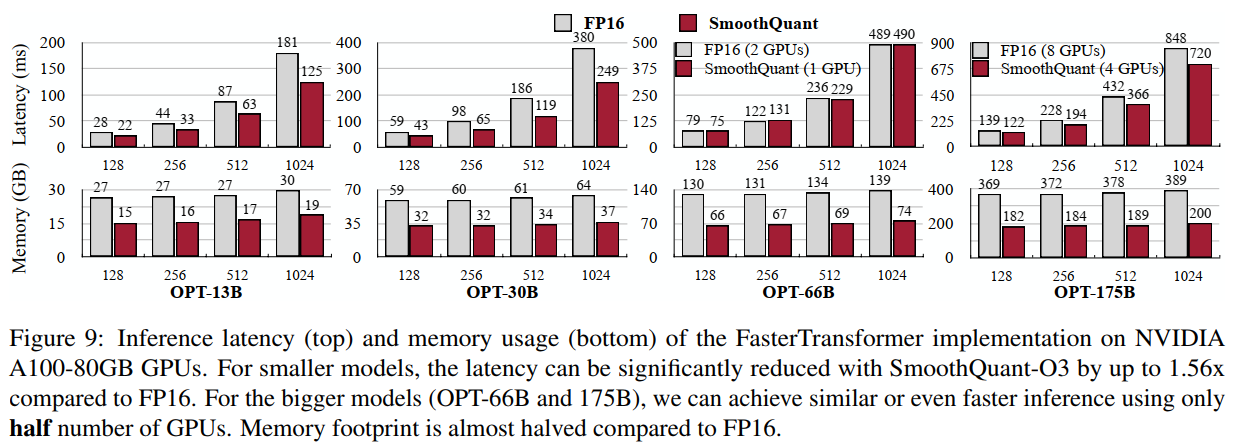

图9描述:该图展示了FasterTransformer实现在NVIDIA A100-80GB GPU上的推理延迟(上)和内存使用(下)。对于较小的模型,SmoothQuant-O3相比FP16可以显著减少延迟,最高达1.56倍。对于更大的模型(OPT-66B和175B),使用一半数量的GPU可以实现相似甚至更快的推理。内存占用几乎减半。
