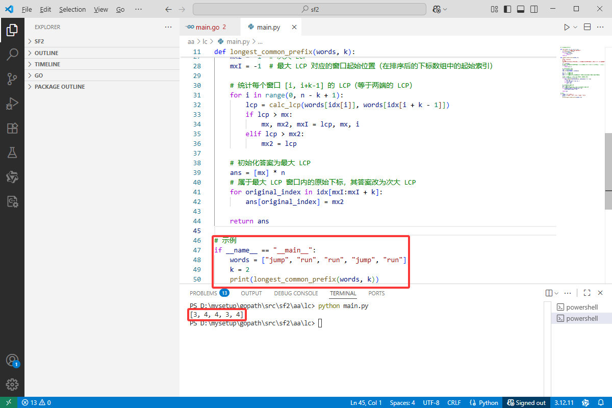

Python完整代码如下:
# -*-coding:utf-8-*-
def calc_lcp(s: str, t: str) -> int:
"""计算 s 和 t 的最长公共前缀长度"""
n = min(len(s), len(t))
for i in range(n):
if s[i] != t[i]:
return i
return n
def longest_common_prefix(words, k):
words: List[str]
k: int
返回列表 ans,ans[i] 表示移除第 i 个元素后,从剩余字符串中任意选 k 个所能达到的最长公共前缀长度。
n = len(words)
# 移除一个字符串后,剩余字符串为 n-1 个,如果 n-1 < k 即 k >= n,则对任一 i 结果为 0
if k >= n:
return [0] * n
# 按字典序对下标排序
idx = list(range(n))
idx.sort(key=lambda i: words[i])
mx = -1 # 最大 LCP
mx2 = -1 # 次大 LCP
mxI = -1 # 最大 LCP 对应的窗口起始位置(在排序后的下标数组中的起始索引)
# 统计每个窗口 [i, i+k-1] 的 LCP(等于两端的 LCP)
for i in range(0, n - k + 1):
lcp = calc_lcp(words[idx[i]], words[idx[i + k - 1]])
if lcp > mx:
mx, mx2, mxI = lcp, mx, i
elif lcp > mx2:
mx2 = lcp
# 初始化答案为最大 LCP
ans = [mx] * n
# 属于最大 LCP 窗口内的原始下标,其答案改为次大 LCP
for original_index in idx[mxI:mxI + k]:
ans[original_index] = mx2
return ans
# 示例
if __name__ == "__main__":
words = ["jump", "run", "run", "jump", "run"]
k = 2
print(longest_common_prefix(words, k))
