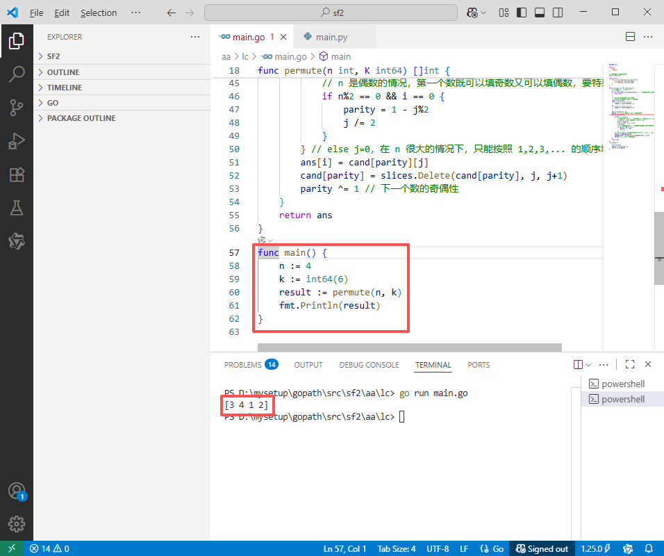

Go完整代码如下:
package main
import (
	"fmt"
	"slices"
// 预处理交替排列的方案数
var f = []int{1}
func init() {
	for i := 1; f[len(f)-1] < 1e15; i++ {
		f = append(f, f[len(f)-1]*i)
func permute(n int, K int64) []int {
	// k 改成从 0 开始,方便计算
	k := int(K - 1)
	if n < len(f) && k >= f[n]*(2-n%2) { // n 是偶数的时候,方案数乘以 2
		return nil
	// cand 表示剩余未填入 ans 的数字
	// cand[0] 保存偶数,cand[1] 保存奇数
	cand := [2][]int{}
	for i := 2; i <= n; i += 2 {
		cand[0] = append(cand[0], i)
	for i := 1; i <= n; i += 2 {
		cand[1] = append(cand[1], i)
	ans := make([]int, n)
	parity := 1 // 当前要填入 ans[i] 的数的奇偶性
	for i := range n {
		j := 0
		if n-1-i < len(f) {
			// 比如示例 1,按照第一个数分组,每一组的大小都是 size=2
			// 知道 k 和 size 就知道我们要去哪一组
			j = k / size // 去第 j 组
			k %= size
			// n 是偶数的情况,第一个数既可以填奇数又可以填偶数,要特殊处理
			if n%2 == 0 && i == 0 {
				parity = 1 - j%2
				j /= 2
		} // else j=0,在 n 很大的情况下,只能按照 1,2,3,... 的顺序填
		ans[i] = cand[parity][j]
		cand[parity] = slices.Delete(cand[parity], j, j+1)
		parity ^= 1 // 下一个数的奇偶性
	return ans
func main() {
	n := 4
	k := int64(6)
	result := permute(n, k)
	fmt.Println(result)

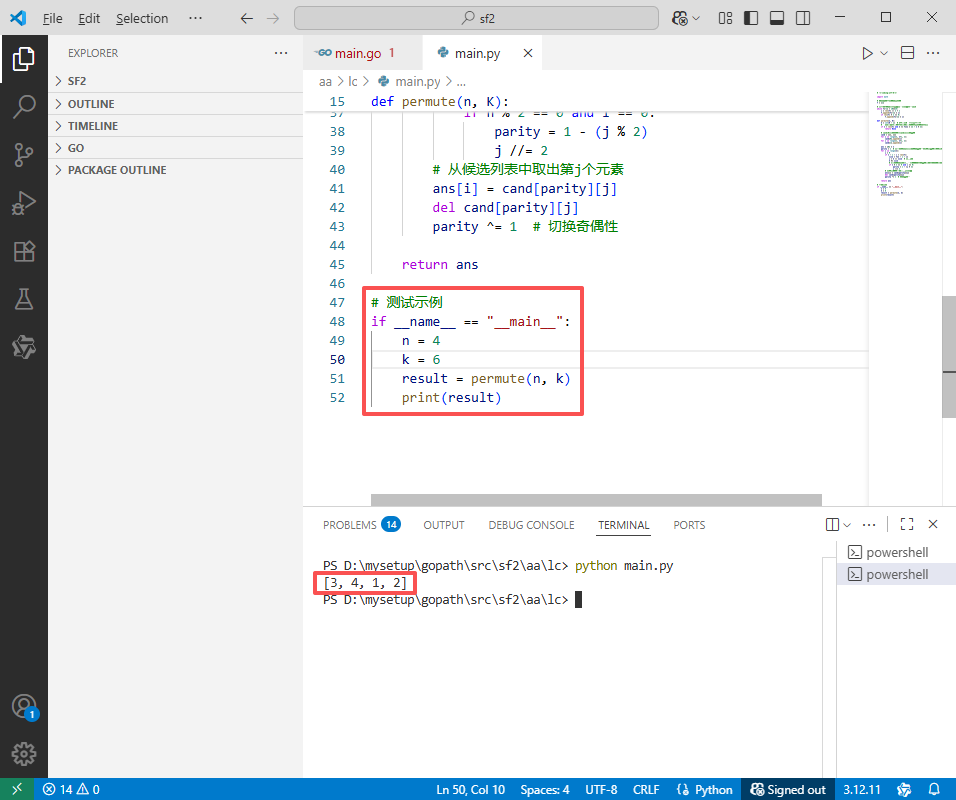

Python完整代码如下:
# -*-coding:utf-8-*-
import math
# 预处理交替排列的方案数
f = [1]
# 初始化f数组,直到最后一个元素超过1e15
while f[-1] < 10**15:
    i = len(f) // 2 + 1
    f.append(f[-1] * i)
    if len(f) % 2 == 0:
        f.append(f[-1] * i)
def permute(n, K):
    k = int(K - 1)  # k改为从0开始,方便计算
    # 检查k是否超出范围(注意n为偶数时方案数乘以2)
    if n < len(f) and k >= f[n] * (2 - n % 2):
        return None
    # cand[0]保存偶数,cand[1]保存奇数
    cand = [[], []]
    for i in range(2, n+1, 2):
        cand[0].append(i)
    for i in range(1, n+1, 2):
        cand[1].append(i)
    ans = [0] * n
    parity = 1  # 当前要填入ans[i]的数的奇偶性(1表示奇数,0表示偶数)
    for i in range(n):
        j = 0
        if n - 1 - i < len(f):
            size = f[n - 1 - i]
            j = k // size  # 去第j组
            k %= size
            # n是偶数的情况,第一个数既可以填奇数又可以填偶数,要特殊处理
            if n % 2 == 0 and i == 0:
                parity = 1 - (j % 2)
                j //= 2
        # 从候选列表中取出第j个元素
        del cand[parity][j]
        parity ^= 1  # 切换奇偶性
    return ans
# 测试示例
if __name__ == "__main__":
    n = 4
    k = 6
    result = permute(n, k)
    print(result)
