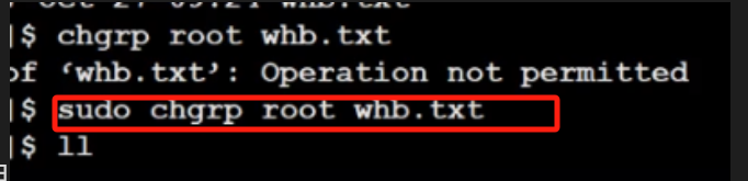

1. 改所属组:chgrp
想把文件的“所属组”换成另一个组,用 chgrp 命令。注意:只有 root 或文件主人能改,普通用户得加 sudo 提权。
比如把 test.txt 的所属组改成 users 组,命令是:
# 普通用户用 sudo 提权
sudo chgrp users test.txt
# 要是 root 账号,直接输
看这张图,执行命令后,文件的所属组确实变了:

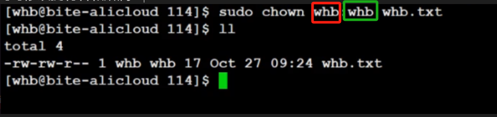

3. 改所属者:chown
想换文件的“主人”,用 chown 命令。和 chgrp 一样,需要 root 权限,普通用户加 sudo。
命令格式:chown 新所属者 文件名,比如把 test.txt 的主人改成 maxue:
sudo chown maxue test.txt
还能同时改所属者和所属组,用“所属者:所属组”的格式:
# 把 test.txt 的主人改成 maxue,所属组改成 users
sudo chown maxue:users test.txt
看这张图,红色框是新所属者,绿色框是新所属组,一次就改好了:

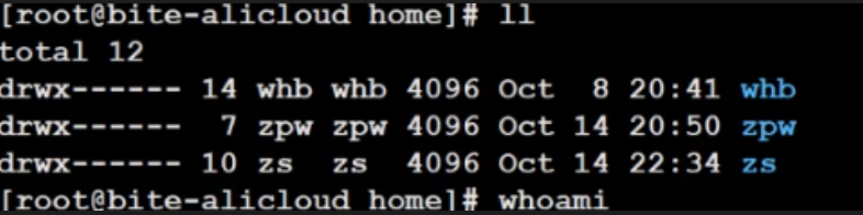

1. 目录权限:和文件不一样!
目录的 r/w/x 权限含义和文件完全不同,记准这三点:
- 要进入目录,必须有 x 权限(没 x 连
cd都进不去); - 要查看目录里的文件(比如 ls),必须有 r 权限(没 r 只能看到自己知道的文件名);
 - 要在目录里增删文件/改文件名,必须有 w 权限(没 w 只能看,不能改)。
看这三张图,分别是没 r、没 w、没 x 的效果:

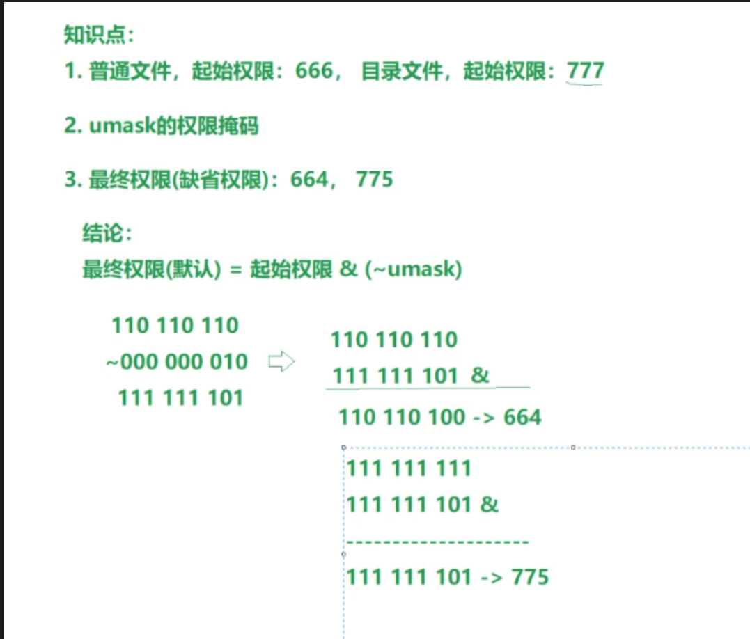

2. 缺省权限:新建文件/目录的默认权限是咋来的?
你有没有发现:新建普通文件默认权限是 644,新建目录默认是 755?这是“起始权限”和“权限掩码(umask)”共同决定的。
核心规则:
最终默认权限 = 起始权限 & (~umask)(& 是按位与,~ 是按位取反)
- 普通文件起始权限:
666(rw-rw-rw-) - 目录起始权限:

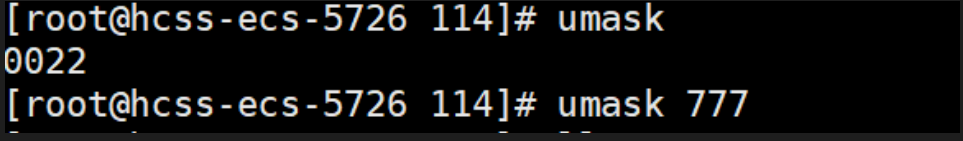

777(rwxrwxrwx) - 默认 umask 是
002(只影响 other 的 w 权限)
举个例子:普通文件最终权限 = 666 & (~002) = 664。
如果想改默认权限,直接改 umask 就行,比如把 umask 改成 022(让 group 和 other 都没 w 权限):
# 临时生效(重启终端后失效)
umask 022
# 永久生效(编辑 ~/.bashrc,加一行 umask 022,然后 source ~/.bashrc)
echo "umask 022" >> ~/.bashrc
source ~/.bashrc
看这张图,改完 umask 后,新建文件的权限确实变了:

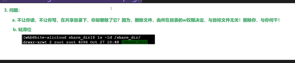

3. 粘滞位:解决共享目录的“删文件”问题
Linux 多用户是隔离的,但有时候需要共享文件(比如团队共用一个目录)。这时候会遇到一个坑:
就算你没有文件的 w 权限,只要有目录的 w 权限,就能删掉别人的文件!
为了避免这种情况,Linux 引入了“粘滞位(t)”——给目录加了粘滞位后,只有文件主人、目录主人、root 能删这个文件,其他人就算有目录 w 权限也删不了。

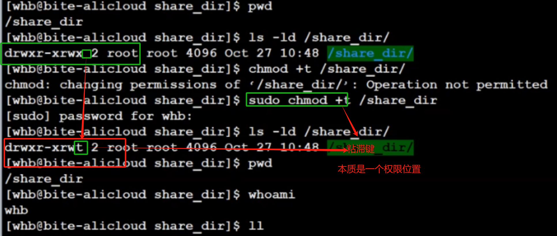

怎么加粘滞位?
用 chmod 加 t 权限,数字方式是在三位权限前加 1(比如 1777):
# 给共享目录 share 加粘滞位
sudo chmod +t share  # 字母方式,直观
# 或
sudo chmod 1777 share  # 数字方式,1 代表粘滞位
看这张图,加了粘滞位后,目录权限最后一位变成了 t:
