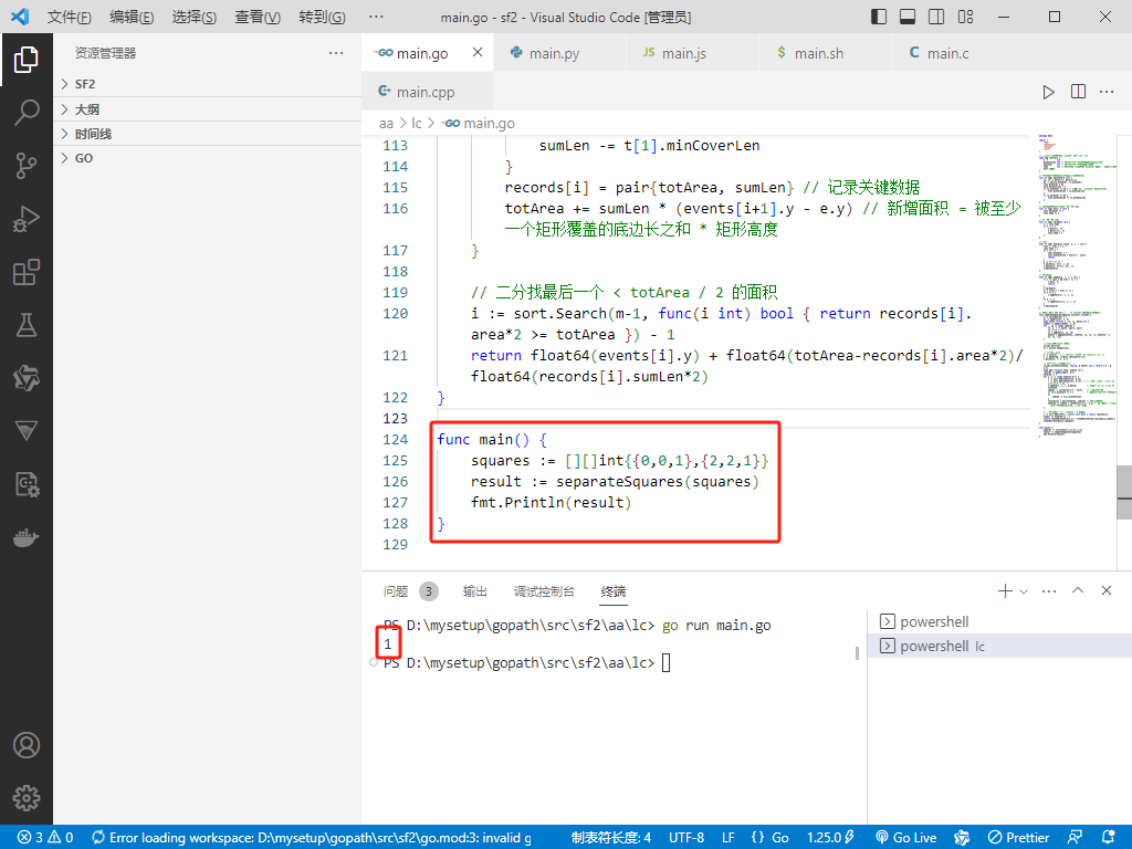

Go完整代码如下:
package main
import (
	"fmt"
	"math/bits"
	"slices"
	"sort"
// 线段树每个节点维护一段横坐标区间 [lx, rx]
type seg []struct {
    l, r        int
    minCoverLen int // 区间内被矩形覆盖次数最少的底边长之和
    minCover    int // 区间内被矩形覆盖的最小次数
    todo        int // 子树内的所有节点的 minCover 需要增加的量,注意这可以是负数
// 根据左右儿子的信息,更新当前节点的信息
func (t seg) maintain(o int) {
    lo, ro := &t[o<<1], &t[o<<1|1]
    mn := min(lo.minCover, ro.minCover)
    t[o].minCover = mn
    t[o].minCoverLen = 0
    if lo.minCover == mn { // 只统计等于 minCover 的底边长之和
        t[o].minCoverLen = lo.minCoverLen
    if ro.minCover == mn {
        t[o].minCoverLen += ro.minCoverLen
// 仅更新节点信息,不下传懒标记 todo
func (t seg) do(o, v int) {
    t[o].minCover += v
    t[o].todo += v
// 下传懒标记 todo
func (t seg) spread(o int) {
    v := t[o].todo
    if v != 0 {
        t.do(o<<1, v)
        t.do(o<<1|1, v)
        t[o].todo = 0
// 建树
func (t seg) build(xs []int, o, l, r int) {
    t[o].l, t[o].r = l, r
    t[o].todo = 0
    if l == r {
        t[o].minCover = 0
        t[o].minCoverLen = xs[l+1] - xs[l]
        return
    m := (l + r) >> 1
    t.build(xs, o<<1, l, m)
    t.build(xs, o<<1|1, m+1, r)
    t.maintain(o)
// 区间更新
func (t seg) update(o, l, r, v int) {
    if l <= t[o].l && t[o].r <= r {
        t.do(o, v)
        return
    t.spread(o)
    m := (t[o].l + t[o].r) >> 1
    if l <= m {
        t.update(o<<1, l, r, v)
    if m < r {
        t.update(o<<1|1, l, r, v)
    t.maintain(o)
// 代码逻辑同 850 题,增加一个 records 数组记录关键数据
func separateSquares(squares [][]int) float64 {
    m := len(squares) * 2
    xs := make([]int, 0, m)
    type event struct{ y, lx, rx, delta int }
    events := make([]event, 0, m)
    for _, sq := range squares {
        lx, y, l := sq[0], sq[1], sq[2]
        rx := lx + l
        xs = append(xs, lx, rx)
        events = append(events, event{y, lx, rx, 1}, event{y + l, lx, rx, -1})
    // 排序去重,方便离散化
    slices.Sort(xs)
    xs = slices.Compact(xs)
    // 初始化线段树
    n := len(xs) - 1 // len(xs) 个横坐标有 len(xs)-1 个差值
    t := make(seg, 2<<bits.Len(uint(n-1)))
    t.build(xs, 1, 0, n-1)
    // 模拟扫描线从下往上移动
    slices.SortFunc(events, func(a, b event) int { return a.y - b.y })
    type pair struct{ area, sumLen int }
    records := make([]pair, m-1)
    totArea := 0
    for i, e := range events[:m-1] {
        l := sort.SearchInts(xs, e.lx)
        r := sort.SearchInts(xs, e.rx) - 1 // 注意 r 对应着 xs[r] 与 xs[r+1]=e.rx 的差值
        t.update(1, l, r, e.delta)         // 更新被 [e.lx, e.rx] 覆盖的次数
        sumLen := xs[len(xs)-1] - xs[0]    // 总的底边长度
        if t[1].minCover == 0 {            // 需要去掉没被矩形覆盖的长度
            sumLen -= t[1].minCoverLen
        records[i] = pair{totArea, sumLen} // 记录关键数据
        totArea += sumLen * (events[i+1].y - e.y) // 新增面积 = 被至少一个矩形覆盖的底边长之和 * 矩形高度
    // 二分找最后一个 < totArea / 2 的面积
    i := sort.Search(m-1, func(i int) bool { return records[i].area*2 >= totArea }) - 1
    return float64(events[i].y) + float64(totArea-records[i].area*2)/float64(records[i].sumLen*2)
func main() {
	squares := [][]int{{0,0,1},{2,2,1}}
	result := separateSquares(squares)
	fmt.Println(result)

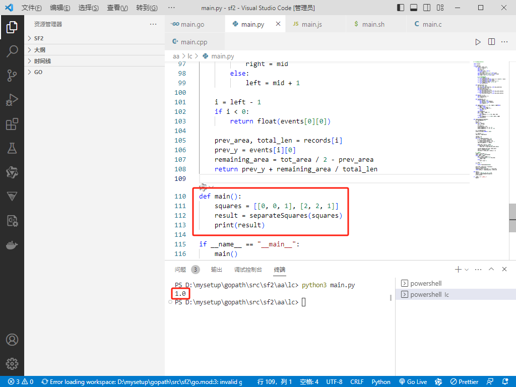

Python完整代码如下:
# -*-coding:utf-8-*-
import bisect
class SegTree:
    def __init__(self, xs):
        self.n = len(xs) - 1
        self.xs = xs
        self.size = 1
        while self.size < self.n:
            self.size *= 2
        self.min_cover = [0] * (2 * self.size)
        self.min_cover_len = [0] * (2 * self.size)
        self.todo = [0] * (2 * self.size)
        # 初始化叶子节点
        for i in range(self.n):
            self.min_cover_len[self.size + i] = xs[i+1] - xs[i]
        for i in range(self.n, self.size):
            self.min_cover_len[self.size + i] = 0
        for i in range(self.size - 1, 0, -1):
            self.maintain(i)
    def maintain(self, o):
        lo, ro = 2*o, 2*o+1
        mn = min(self.min_cover[lo], self.min_cover[ro])
        self.min_cover[o] = mn
        self.min_cover_len[o] = 0
        if self.min_cover[lo] == mn:
            self.min_cover_len[o] += self.min_cover_len[lo]
        if self.min_cover[ro] == mn:
            self.min_cover_len[o] += self.min_cover_len[ro]
    def do(self, o, v):
        self.min_cover[o] += v
        self.todo[o] += v
    def spread(self, o):
        if self.todo[o] != 0:
            self.do(2*o, self.todo[o])
            self.do(2*o+1, self.todo[o])
            self.todo[o] = 0
    def update(self, l, r, v, o=1, segL=0, segR=None):
        if segR is None:
            segR = self.size - 1
        if l <= segL and segR <= r:
            self.do(o, v)
            return
        self.spread(o)
        mid = (segL + segR) // 2
        if l <= mid:
            self.update(l, r, v, 2*o, segL, mid)
        if mid < r:
            self.update(l, r, v, 2*o+1, mid+1, segR)
        self.maintain(o)
def separateSquares(squares):
    m = len(squares) * 2
    xs = []
    events = []
    for sq in squares:
        lx, y, l = sq
        rx = lx + l
        xs.extend([lx, rx])
        events.append((y, lx, rx, 1))
        events.append((y + l, lx, rx, -1))
    xs = sorted(set(xs))
    events.sort(key=lambda x: x[0])
    n = len(xs) - 1
    seg_tree = SegTree(xs)
    records = []
    tot_area = 0
    for i in range(len(events) - 1):
        y, lx, rx, delta = events[i]
        l = bisect.bisect_left(xs, lx)
        r = bisect.bisect_left(xs, rx) - 1
        seg_tree.update(l, r, delta)
        total_len = xs[-1] - xs[0]
        if seg_tree.min_cover[1] == 0:
            total_len -= seg_tree.min_cover_len[1]
        records.append((tot_area, total_len))
        next_y = events[i+1][0]
        tot_area += total_len * (next_y - y)
    # 二分查找
    target = tot_area / 2
    left, right = 0, len(records)
    while left < right:
        mid = (left + right) // 2
        if records[mid][0] * 2 >= tot_area:
            right = mid
        else:
            left = mid + 1
    i = left - 1
    if i < 0:
        return float(events[0][0])
    prev_area, total_len = records[i]
    prev_y = events[i][0]
    remaining_area = tot_area / 2 - prev_area
    return prev_y + remaining_area / total_len
def main():
    squares = [[0, 0, 1], [2, 2, 1]]
    result = separateSquares(squares)
    print(result)
if __name__ == "__main__":
    main()
