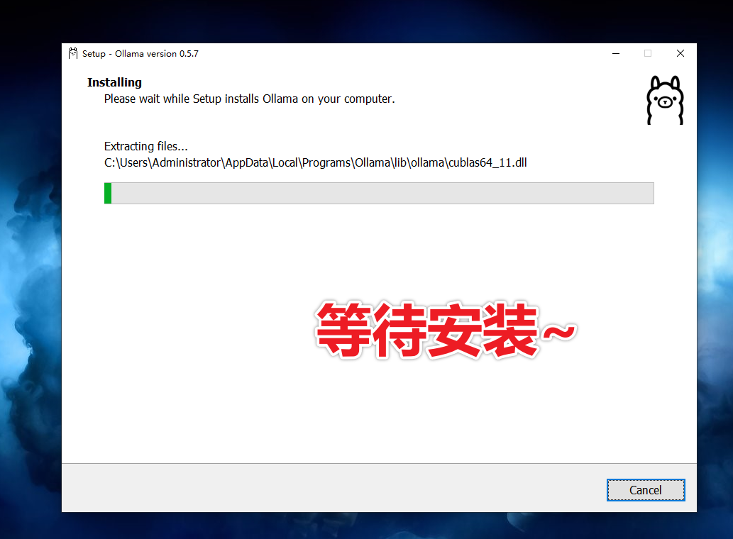

下载好直接点击安装包开始安装即可~
如图
稍等一会~~
如图

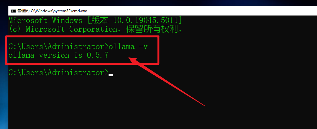

打开cmd命令行,输入以下命令!
ollama -v
看到以下提示,才能算你安装ollama安装成功!
如图

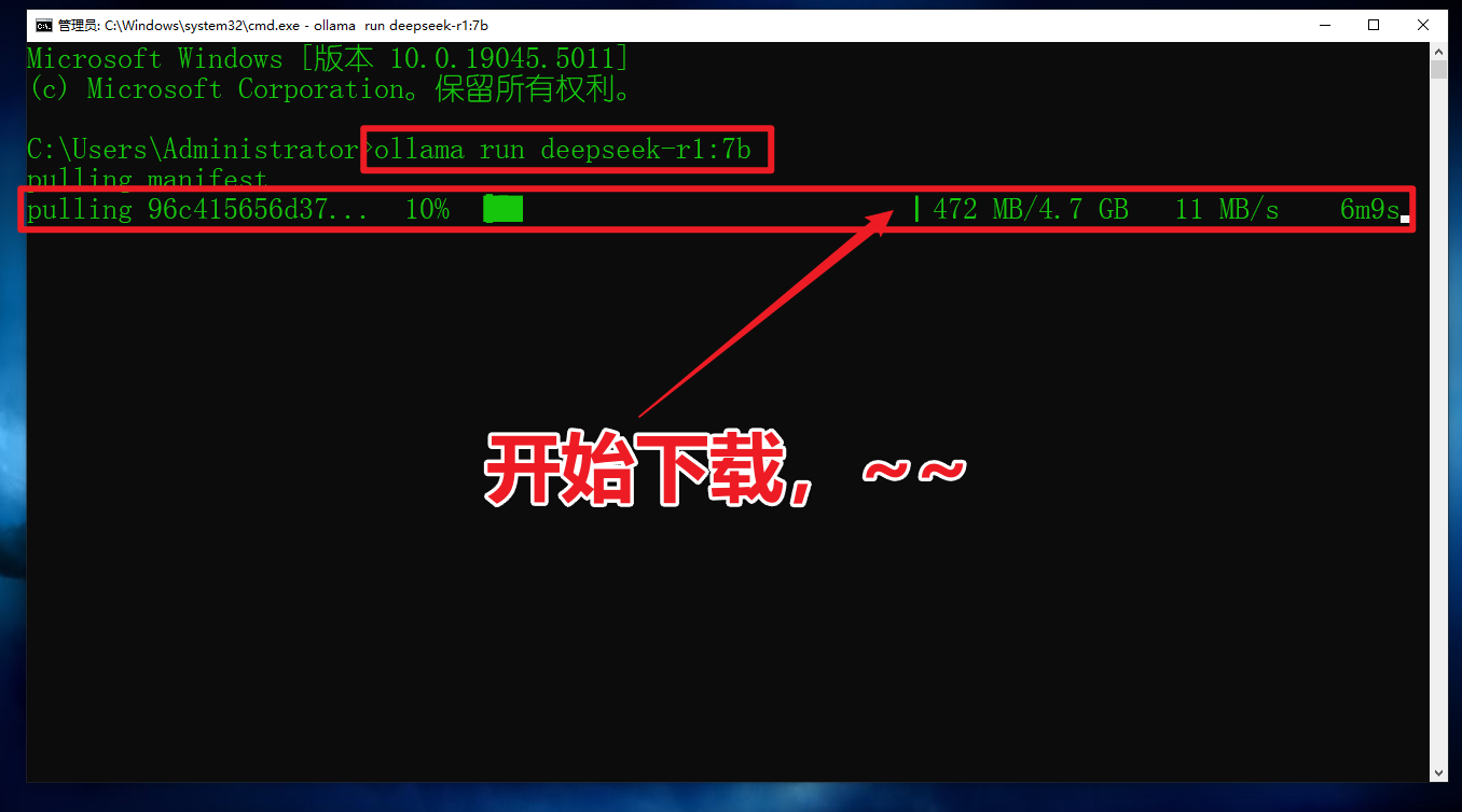

然后我们开始下载DeepSeek-R1模型

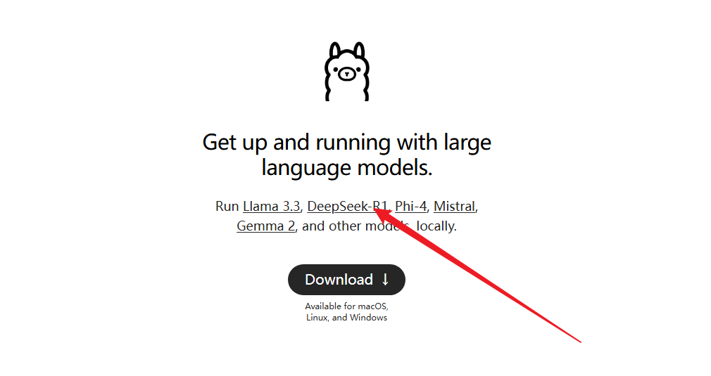

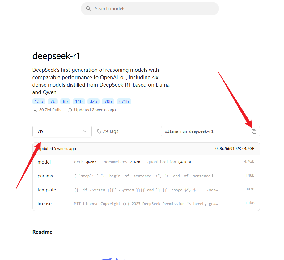

还是打开Ollama官网, 点击DeepSeek-R1链接
如图
然后根据你电脑的硬件配置情况来选择蒸馏模型的安装命令!
如图
特别提醒:
这里就不要鬼扯什么满血和蒸馏的问题了,在前面的教程中,都说得很清楚了~还在找这种存在感的人应该考虑转行了

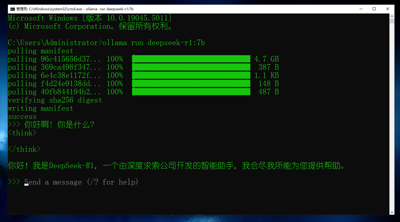

然后点击相应的安装命令,复制一下,到cmd命令行,就可以直接开始安装DeepSeek-R1
如图
完成之后,就可以直接对话了!

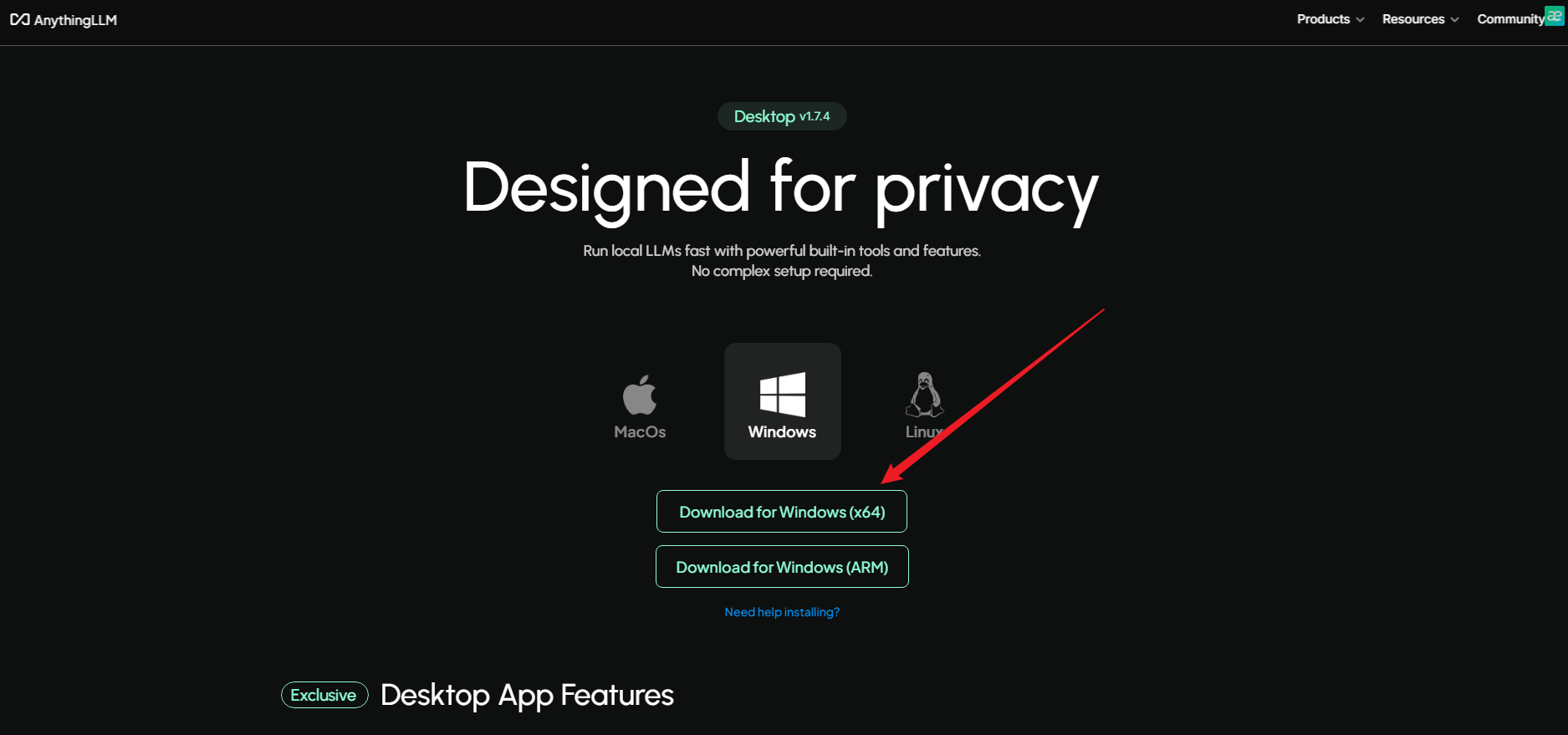

AnythingLLM下载与安装

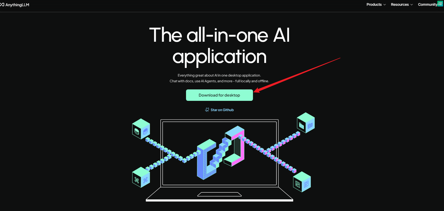

官方网站
如图
这里以Windows系统为例
如图

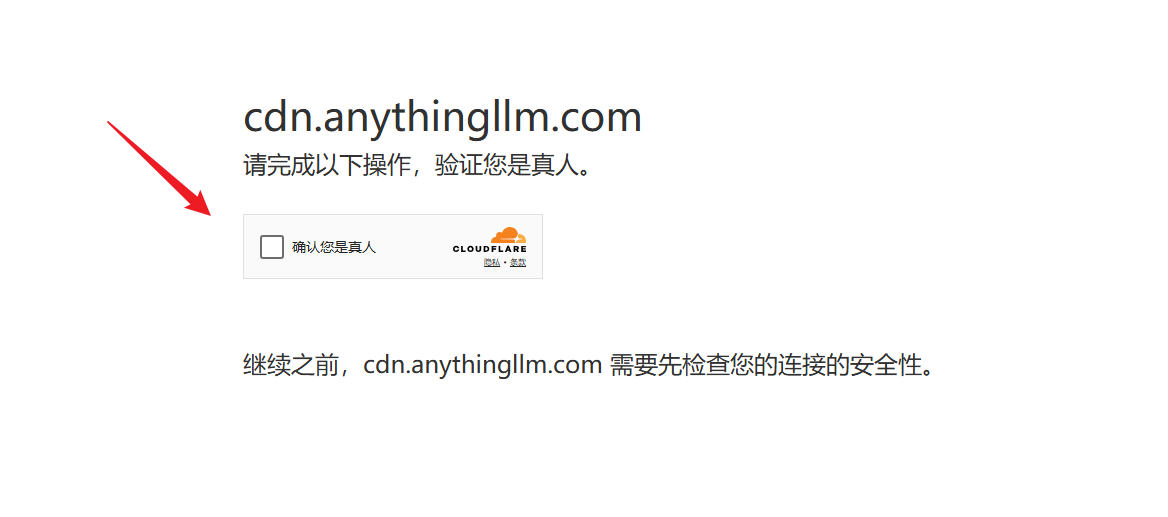

要是弹出以下这玩意,点击确认即可开始下载!
如图

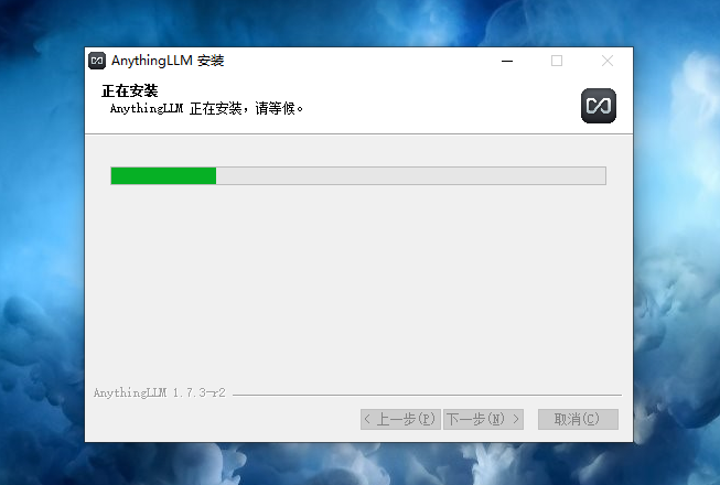

同样,下载好之后,直接安装即可
如图
等待安装…这玩意还有点大~可能需要多等待一会~
如图

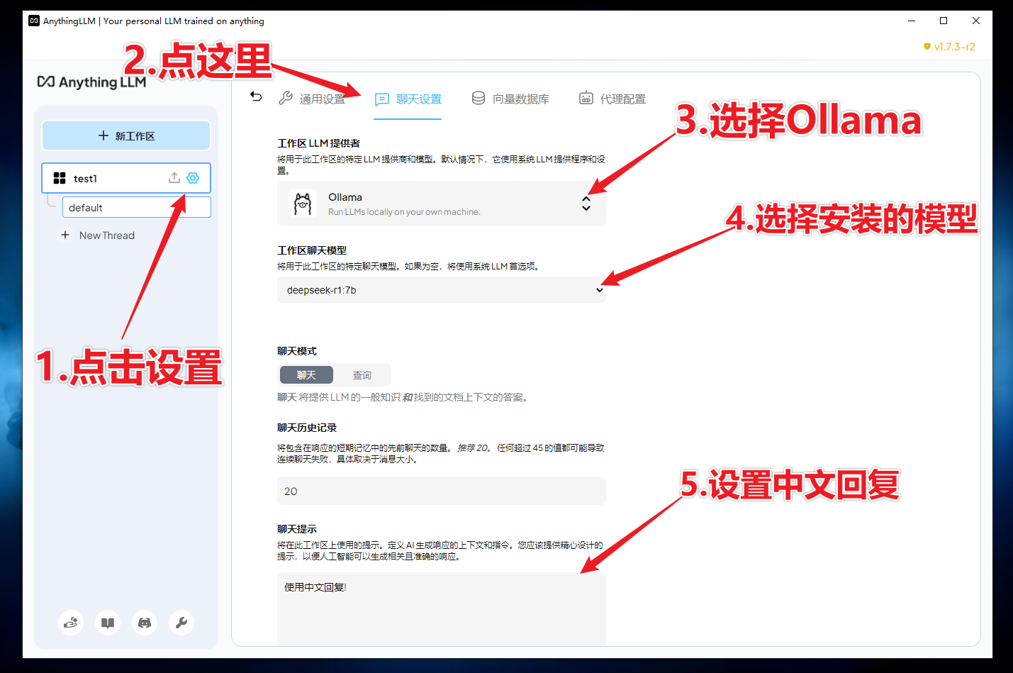

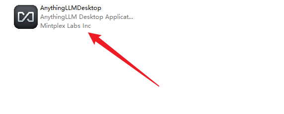

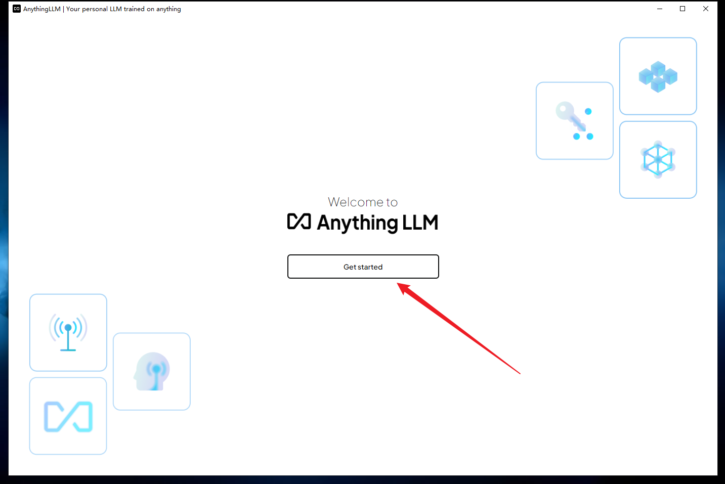

首先双击桌面上的AnythingLLM快捷方式打开它, 点击Get Started(开始)
如图

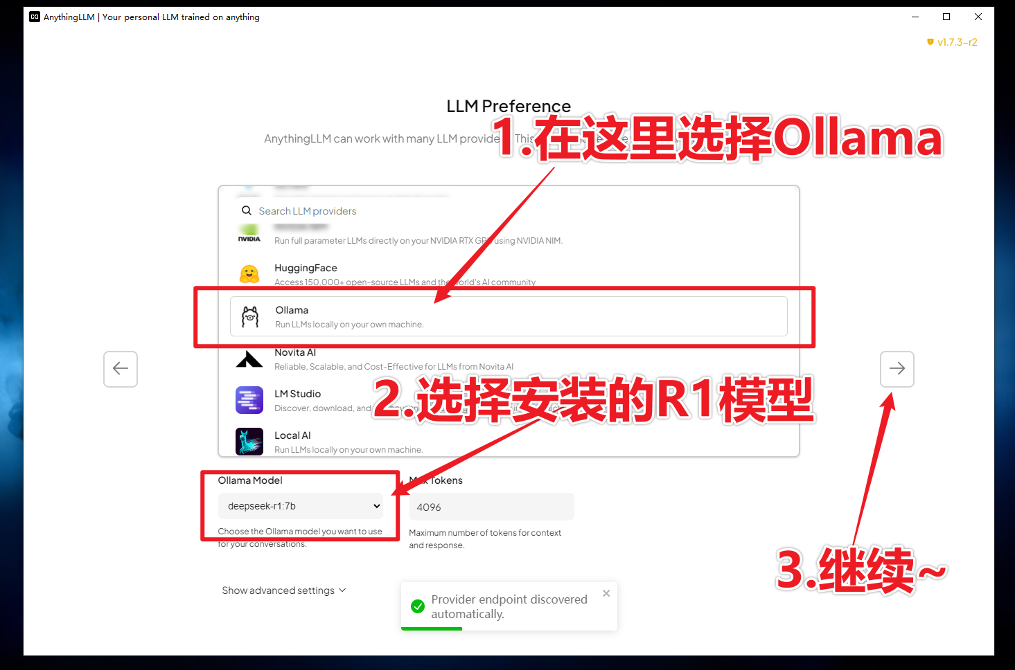

然后在列表中找到Ollama, 同时在下方的Ollama Model选项中选择我们安装的DeepSeek-R1蒸馏模型!
注意:根据你安装的模型参数类别来进行选择!
如图

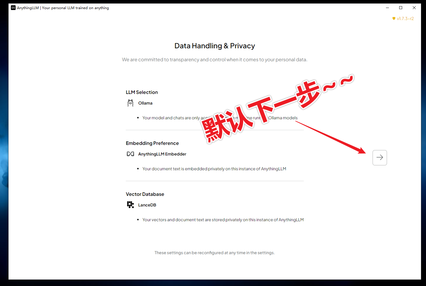

这里直接默认点击下一步即可
如图

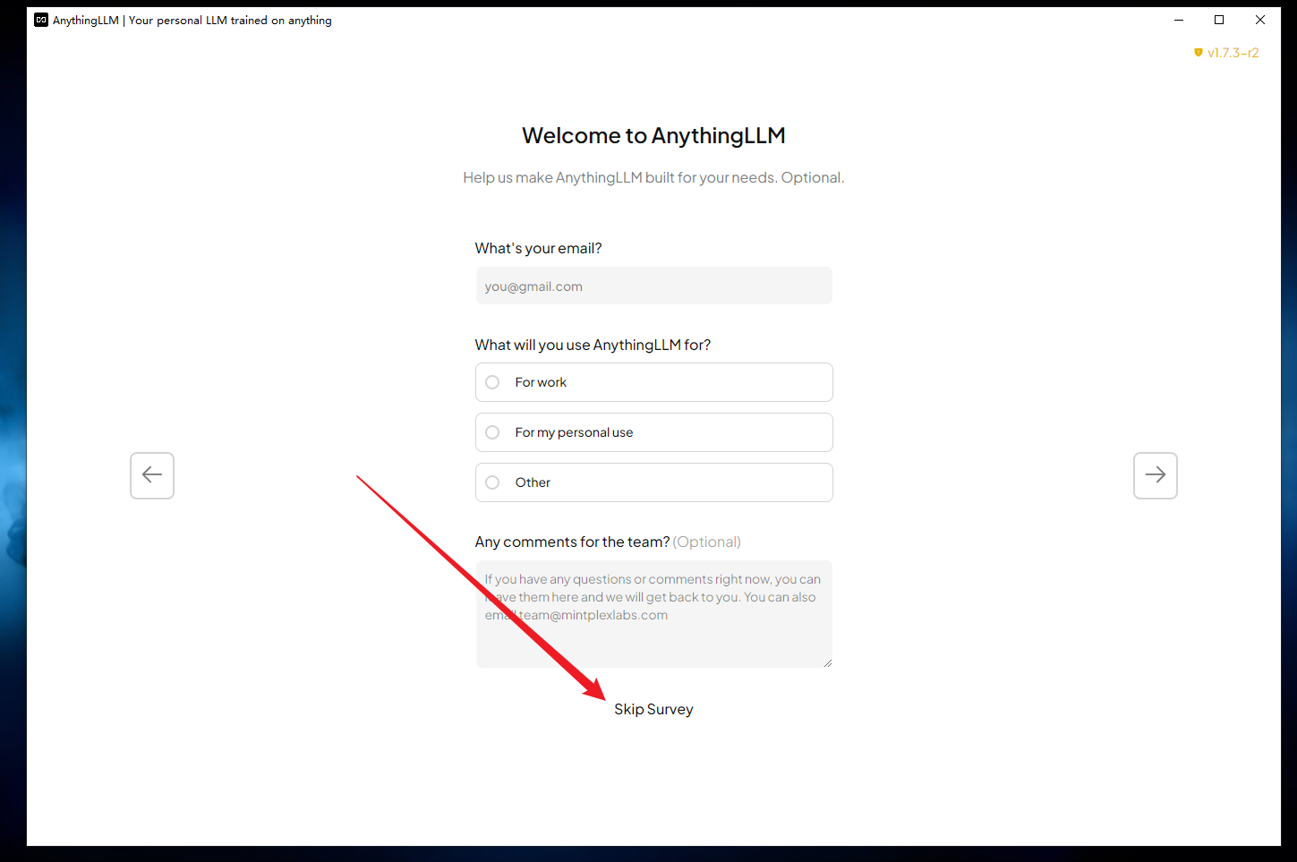

以下可以输入一个电子邮箱,也可以直接点击跳过
这里我直接Skip Survey(跳过)
如图

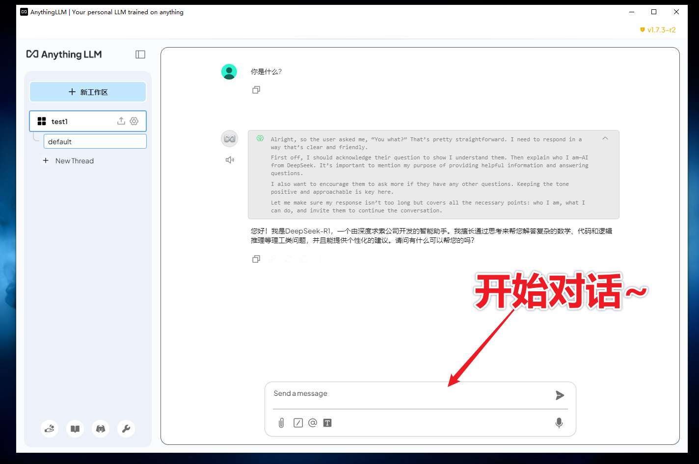

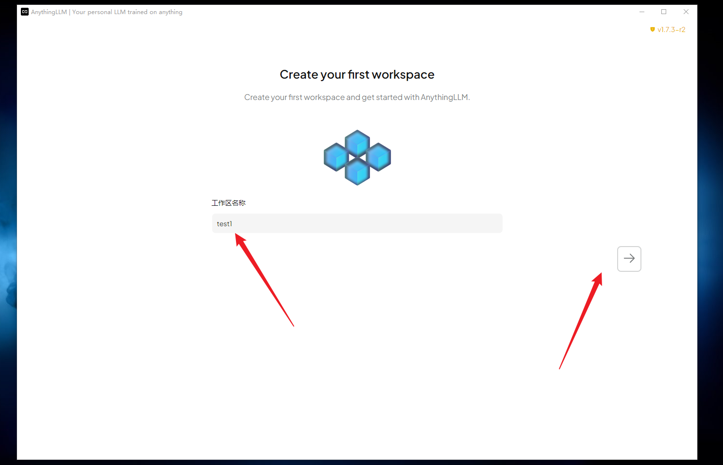

然后是给工作区命名,继续点击下一步!
如图

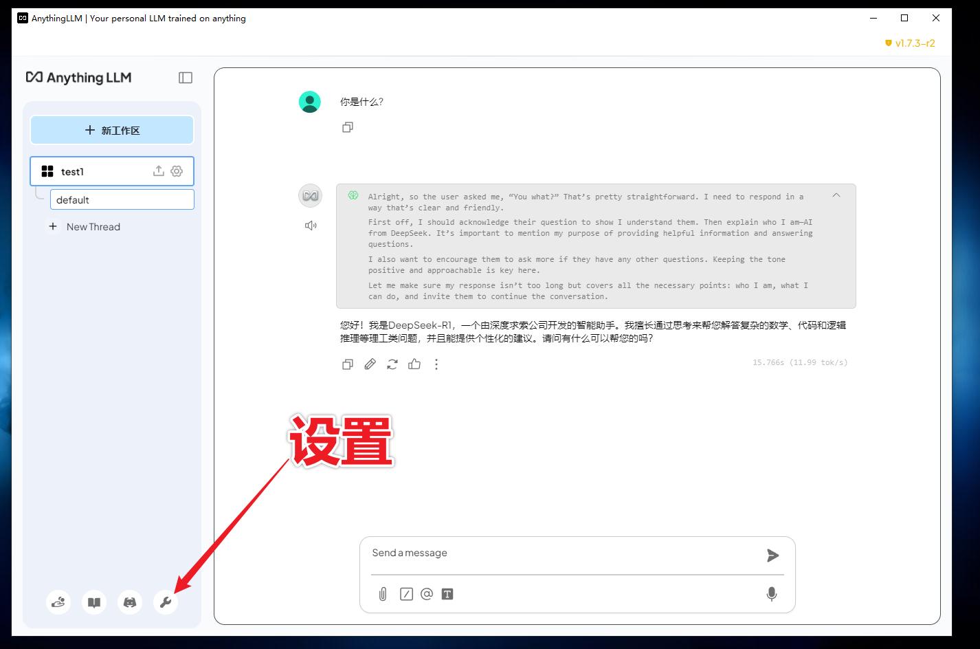

到这里基本上就完成了模型的部署,可以和DeepSeek-R1进行对话了,类似于Chatbox
如图

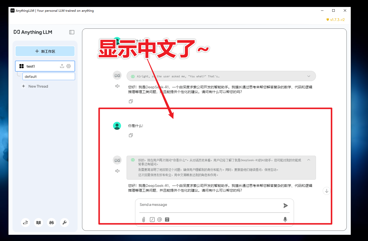

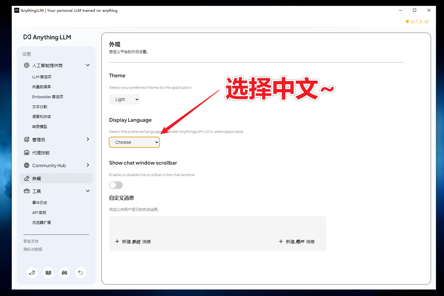

设置中文
但是这里你会发现会显示一些英文,我们需要做一些设置!
点击设置按钮!
如图
找到语言设置选项,选择Chinese(中文)
如图
现在回过头看看是不是变成中文了
如图

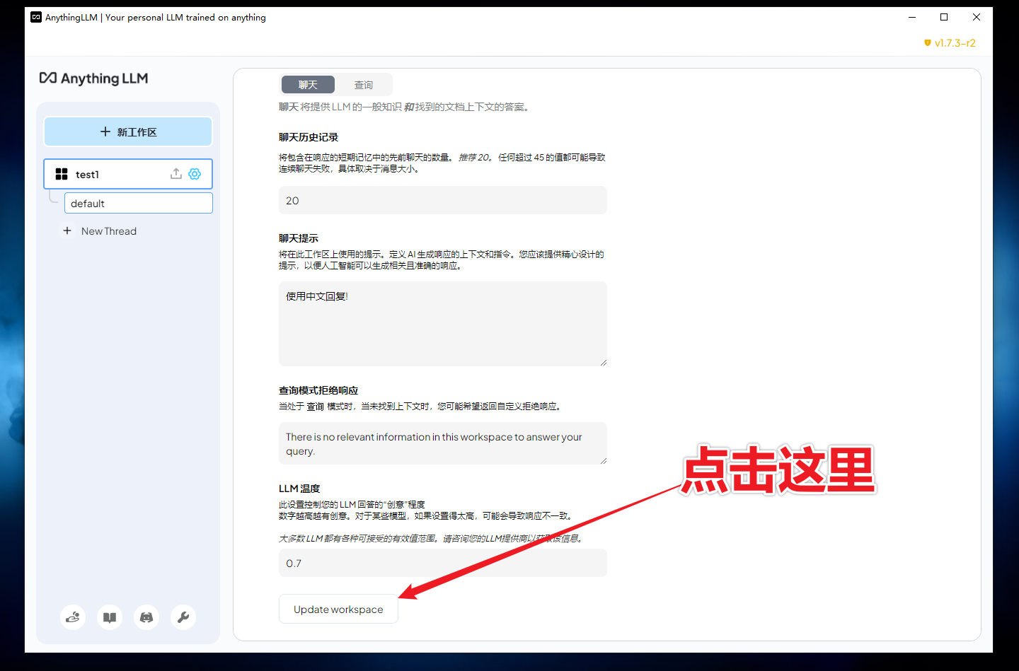

首先点击工作区右侧旁边的齿轮设置按钮, 按照图中的顺序进行配置!
如图
滚轮啦到底部,点击Update workspace(保存更新)
如图

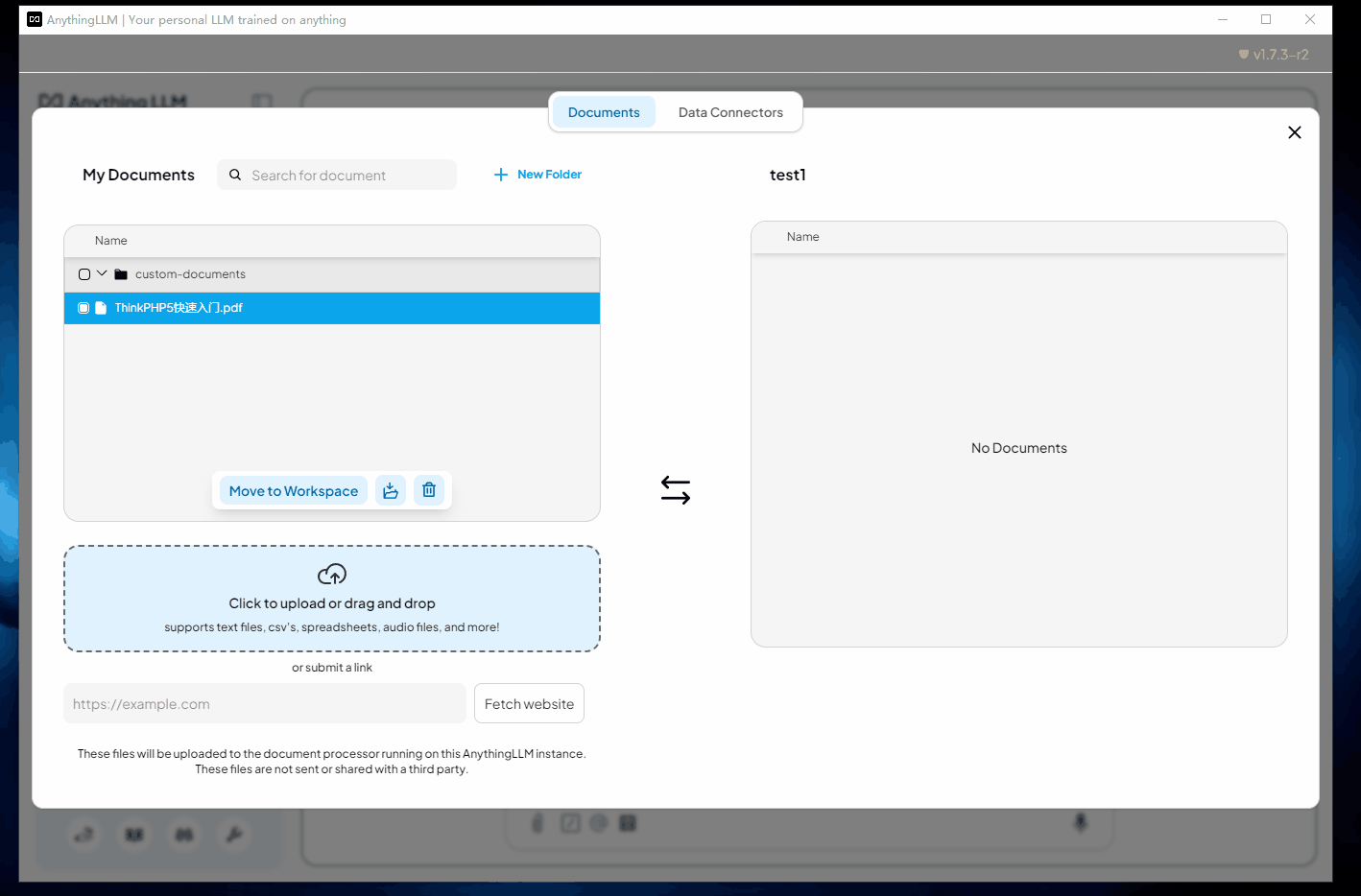

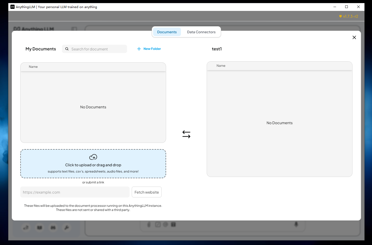

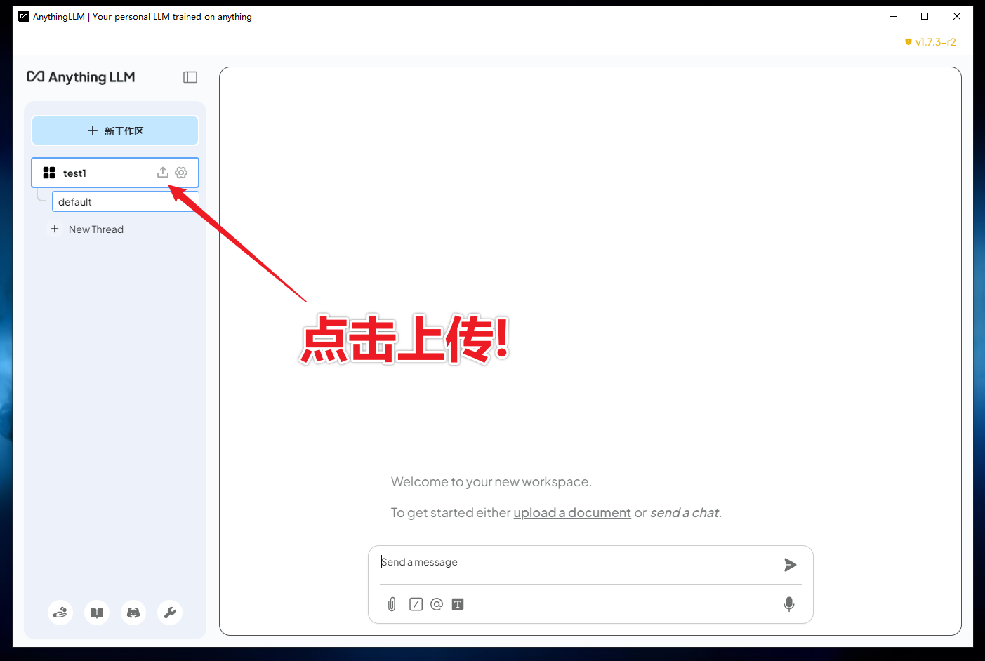

然后继续在工作区右侧点击上传按钮
如图
左边是我们上传的所有数据资料,默认为空
如图
我们可以先把一些文件拖进软件,等它自动分析,这里至于是什么文件,就取决于你自己的职业
举个栗子
这里我上传一份ThinkPHP5快速入门教程PDF文件给AnythingLLM

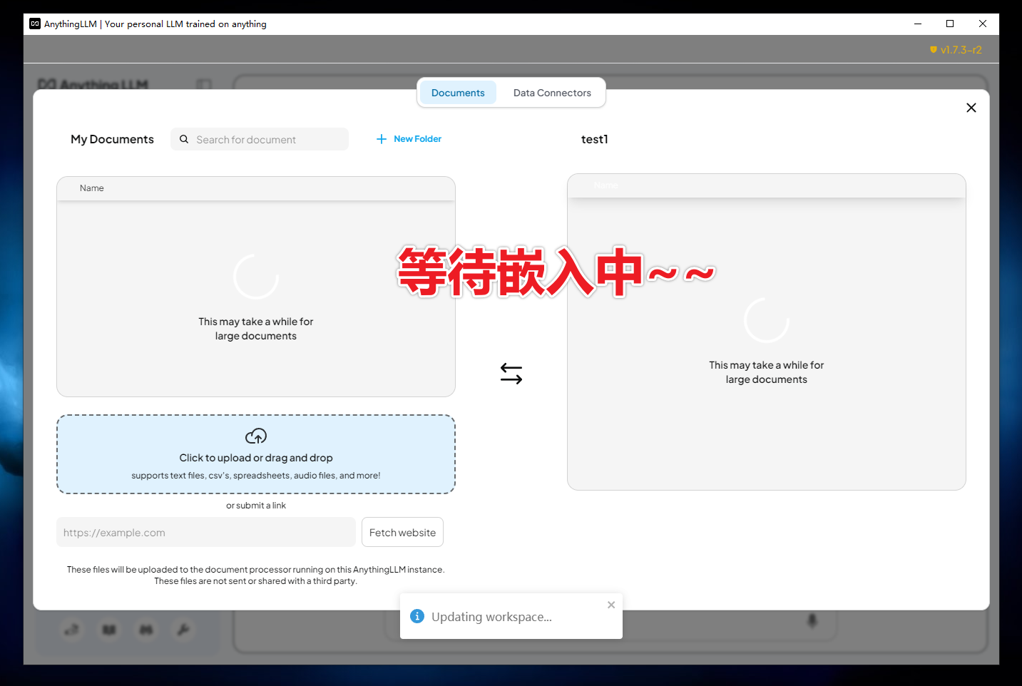

我们点击click to upload or drag and drop(单击上传或拖放按钮) 选择你要上传的文件!

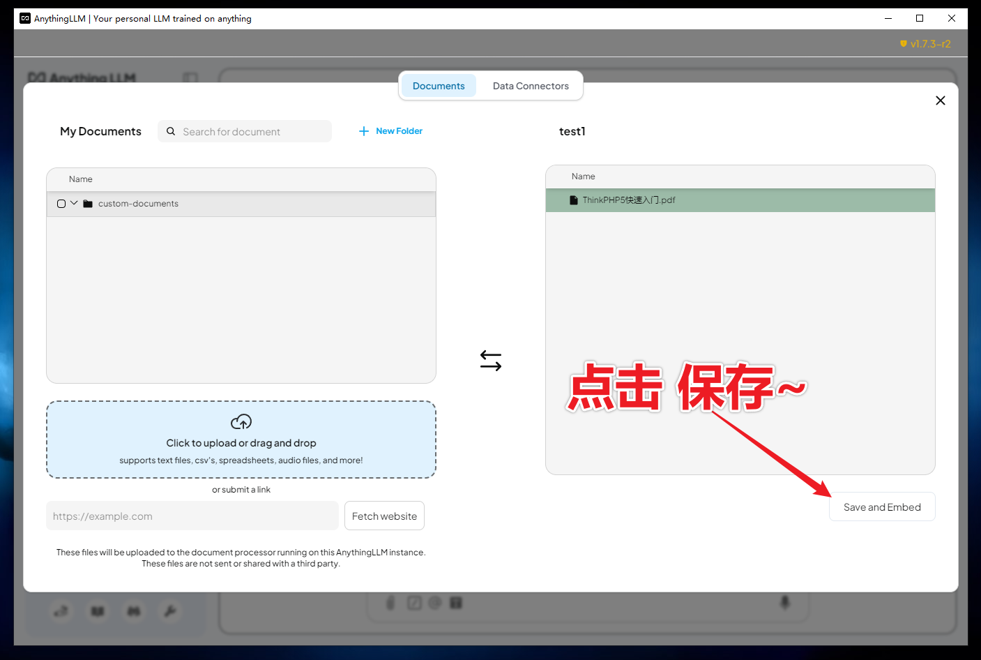

等待一会,上传完成之后继续点击Move to Workspace(移动到工作区)
如图
接着点击保存嵌入(Save and Embed)
如图
然后会进入到等待分析状态~~~
如图

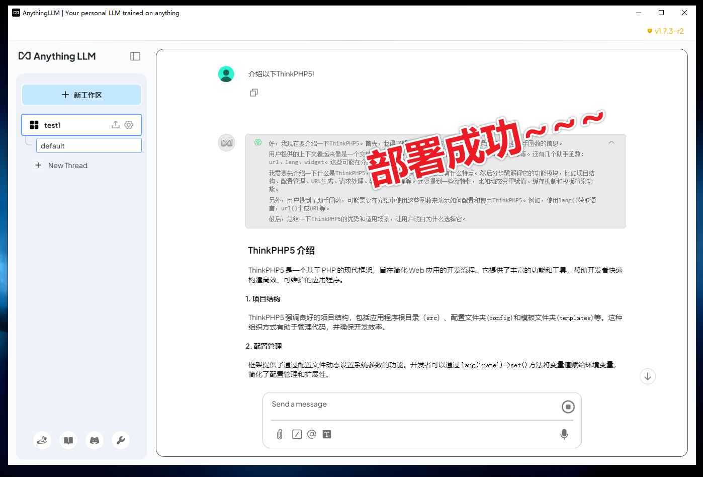

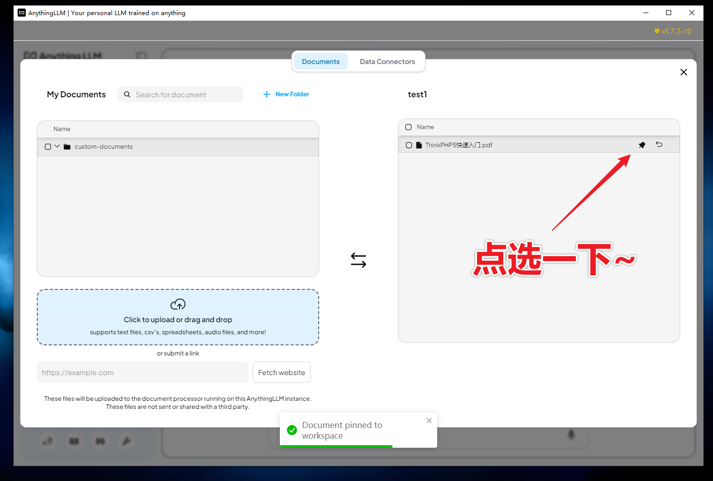

加载完成之后,在工作区列表中,把上传文件的图钉点选上
如图
完成部署
最后你就可以开始用自然语言进行提问了,我们就来询问一下刚刚上传的文档
AnythingLLM + DeepSeek来分析和理解,并最终给出结果!
如图
怎么样现在你的电脑就相当于一个真正的智能管家了~ 随时待命
像我们这种开发者,设计师就需要经常查文档的场景需求下,特别有用!
当然文档你可以上传很多,反正都是上传到自己电脑上,又不怕别人拿走!

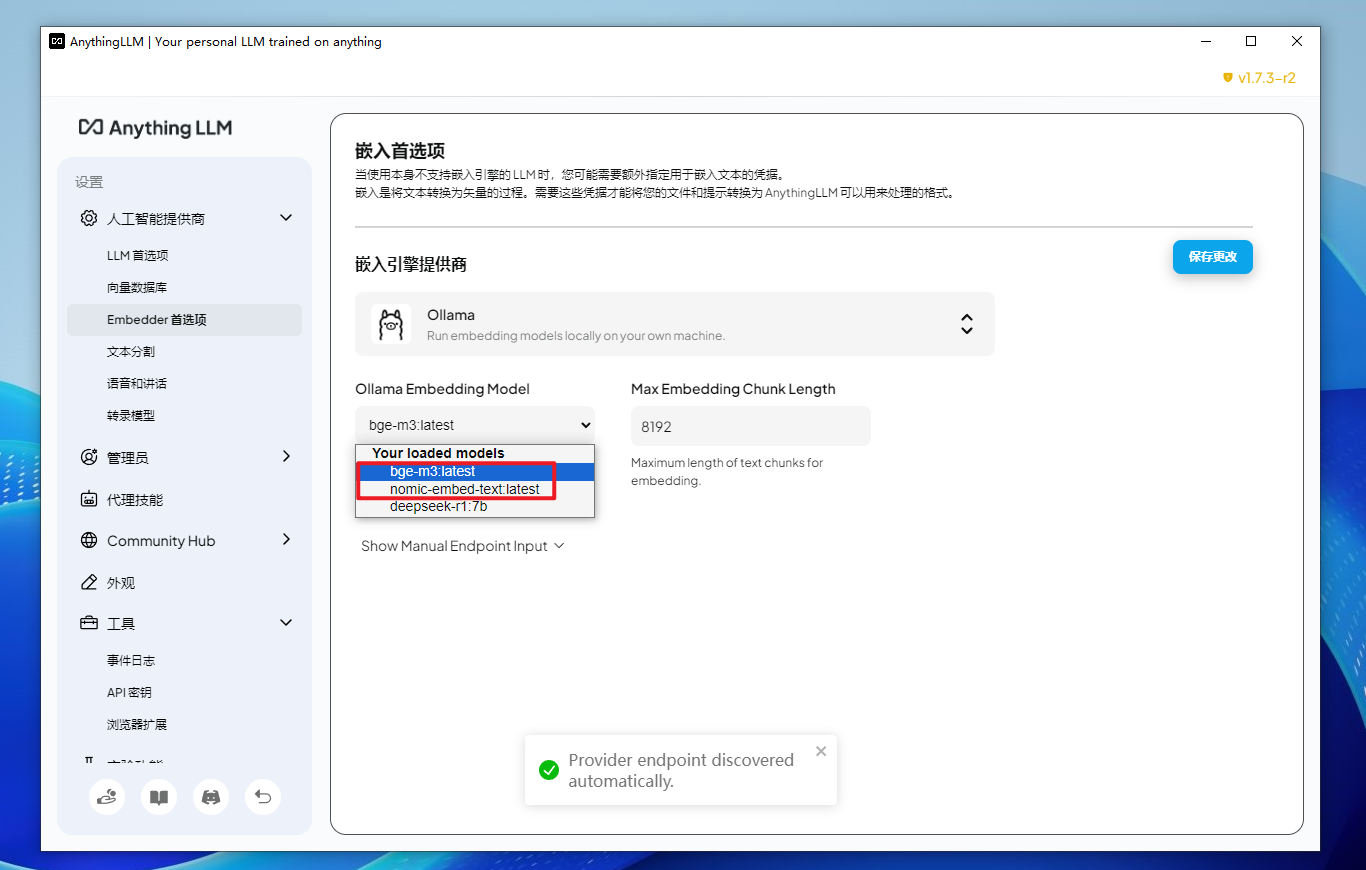

嵌入模型配置
这里简单的解释一下,嵌入模型确实可以被用来将文本信息转换为向量,从而实现内容匹配。
使用嵌入模型将知识库中的文字、文章文本内容转换为向量表示,然后当我们查询时,也可以将查询内容转换为向量,并在向量空间计算查询向量与知识库中`向量之间的相似度,从而找到最相关的内容
至于向量这玩意你可以把它想象成一个有方向、有大小箭头,在数学计算机里,它就是一串数字,能帮我们表示和计算很多东西,比如位置、速度、力这些,简单的说就是这样一个原理!

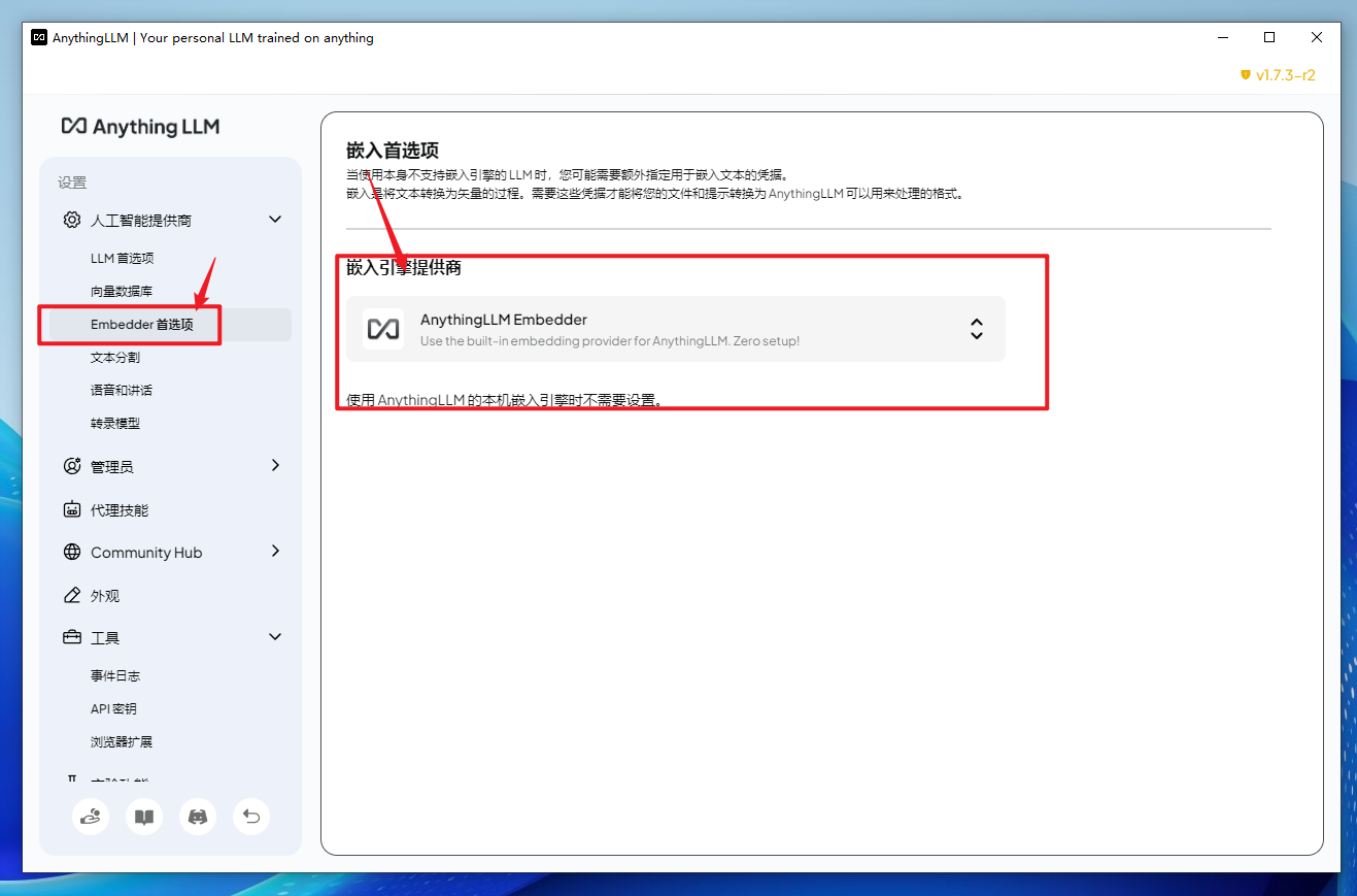

当然这里的AnythingLLM给我们默认设置了嵌入模型AnythingLLM Embedder 选项
如图

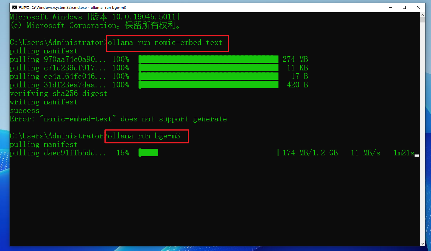

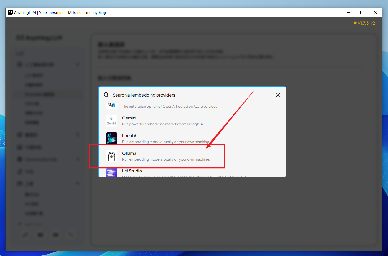

我们也可以通过Ollama命令cmd命令行中安装其他嵌入模型
例如
ollama run nomic-embed-text
ollama run bge-m3
首先保证Ollama启动的状态之下,打开cmd命令行执行上面的命令,然后稍稍等待…
如图
然后我们再次进入到Embedder选项中的嵌入引擎设置,先选择一下Ollama
如图
然后你会看到刚刚下载好的嵌入模型选项,选择一个自己合适文档处理的嵌入模型即可!
如图
