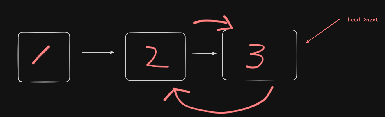

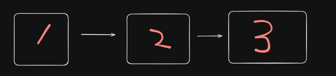

1)在上面的这个代码里面,我们的cur实际上指向的就是我们的
2)翻转链表主要还是需要修改我们的这个链表里面的next指针的指向,因此上面的这个代码里面head两次进行这个next的操作,实际上就是修改了我们的原本的指针的指向,具体的示意图我放在了下面,例如我们需要修改这个23之间的指向,这个时候的3相当于就是我们的head->next,这个时候的head->next->next就是这个3指向的就是2这个节点,因此这个就是相当于对于我们的这个链表里面的节点的指针的指向发生了翻转;
3)head->next指向null表示的就是对于我们的这个1这个节点指向空,相当于是对于

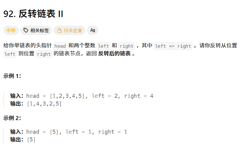

下面的这个题目我们应该也是非常熟悉的,但是需要我们使用递归进行求解:这个题目和上面的题目的区别就是这个题目里面添加了我们的左右键的限定,相当于是在这个指定的区间里面进行这个翻转的过程;
下面的这个是我们的代码:讲述的过程中使用示例1来进行说明哈;

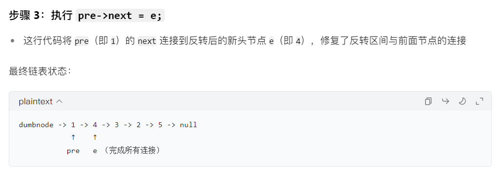

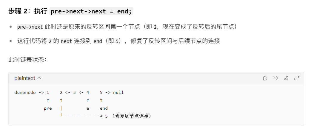

3)e节点里面存放的就是反转之后的头结点,对应的代码我使用AI进行解释,我觉得很不错,大家可以结合者看一下
4)主函数的返回值的话,就是我们的虚拟头的下一个节点哈;

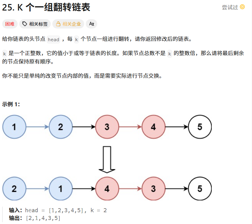

下面的这个题目是几个节点一组进行这个翻转的过程:我记得这个题目,我自己第一次写的时候使用的是优先级队列进行求解的,没想到这个题目居然也可以使用递归进行求解;
1)下面的这个也是使用的递归的方法对于问题进行求解:
findEnd函数是我们的这个自定义函数,这个函数的主要作用就是找到我们的一组链表里面的尾结点,把这个尾结点作为返回值返回即可;
2)reverse函数就是进行的这个区间交换的过程,这个就是经典的三个指针解决的问题啦;
3)在我们的这个主要的函数里面,newhead找到这个尾结点,next相当于就是记录这个一组链表的下一个基点,renverse函数对于当前的这一组进行翻转的过程;
4)接下来的这个递归函数就是对于下一组进行翻转的过程,next相当于就是我们的下一组的第一个基点,从这个节点开始的k歌元素进行这个翻转的过程;
