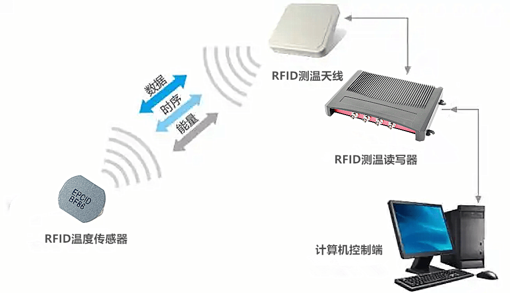

RFID测温芯片技术原理简述
RFID测温芯片属于无源传感标签,由微型温度传感器、RFID芯片和天线组成。当读写器发射射频信号时,芯片吸收能量激活传感器,实时采集轴承温度数据并通过射频信号回传,无需电池供电。芯片体积小巧(如米粒大小),可灵活贴装于轴承外圈或端盖内侧。

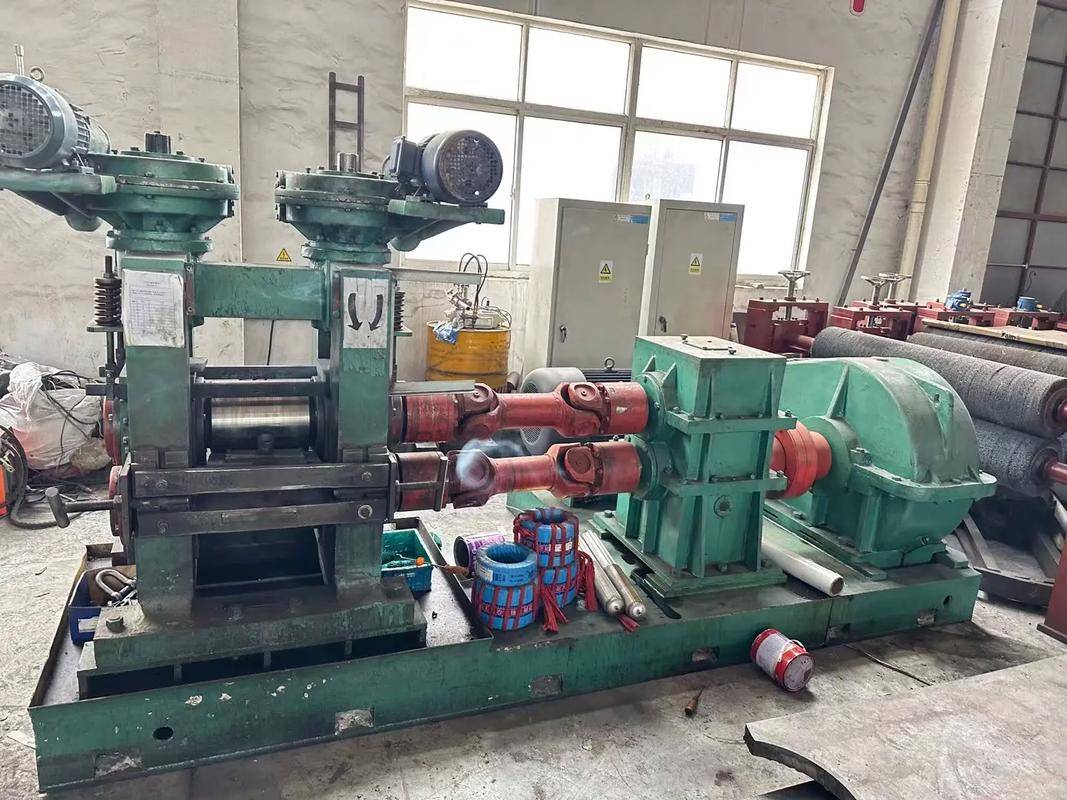

钢铁厂轧机电机: 实时监测高速重载轧辊轴承温度,避免因轴承过热导致产线停摆,单次事故预防可挽回数百万元损失。
