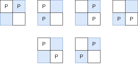

输入:m = 2, n = 2, k = 2。
输出:8。
解释:
放置棋子的合法方案包括:
前 4 个方案中,两个棋子的曼哈顿距离都为 1 。
后 2 个方案中,两个棋子的曼哈顿距离都为 2 。
所以所有方案的总曼哈顿距离之和为 1 + 1 + 1 + 1 + 2 + 2 = 8 。

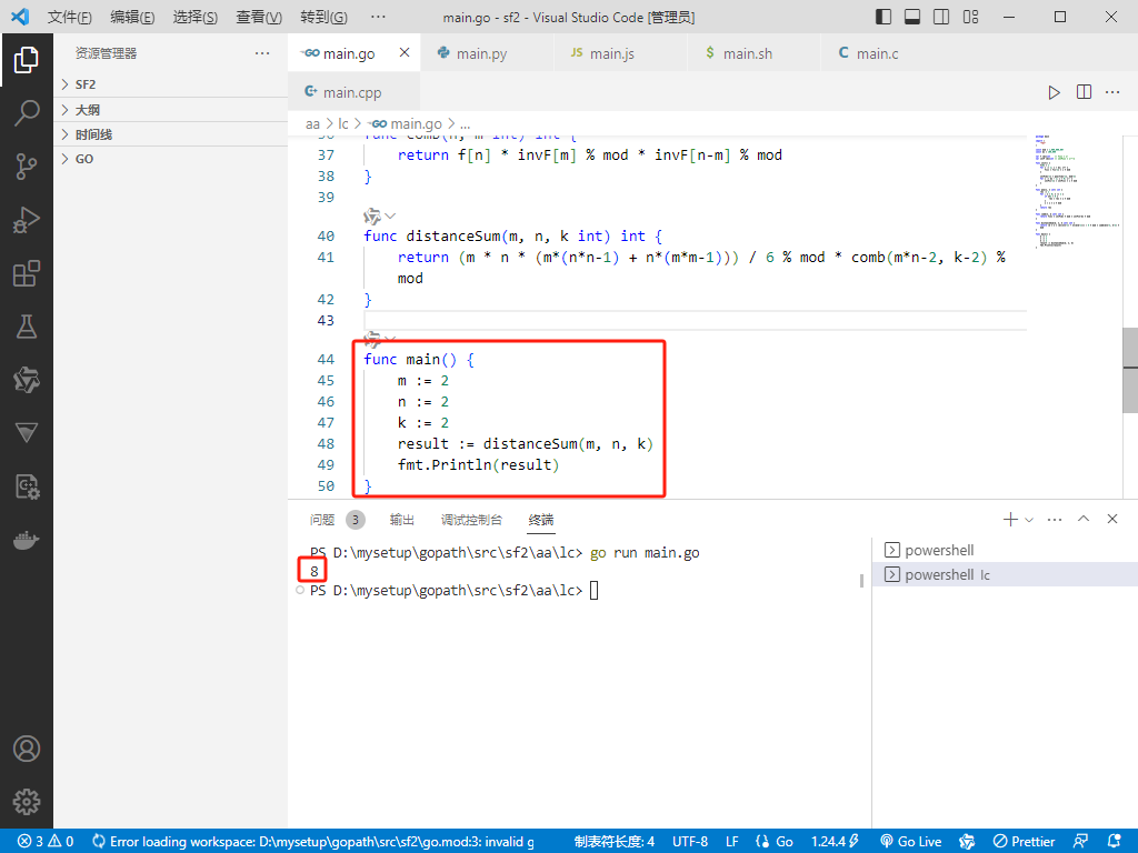

Go完整代码如下:
package main
import (
	"fmt"
const mod = 1_000_000_007
const mx = 100_000
var f [mx]int    // f[i] = i!
var invF [mx]int // invF[i] = i!^-1
func init() {
	f[0] = 1
	for i := 1; i < mx; i++ {
		f[i] = f[i-1] * i % mod
	invF[mx-1] = pow(f[mx-1], mod-2)
	for i := mx - 1; i > 0; i-- {
		invF[i-1] = invF[i] * i % mod
func pow(x, n int) int {
	res := 1
	for ; n > 0; n /= 2 {
		if n%2 > 0 {
			res = res * x % mod
		x = x * x % mod
	return res
func comb(n, m int) int {
	return f[n] * invF[m] % mod * invF[n-m] % mod
func distanceSum(m, n, k int) int {
	return (m * n * (m*(n*n-1) + n*(m*m-1))) / 6 % mod * comb(m*n-2, k-2) % mod
func main() {
	m := 2
	n := 2
	k := 2
	result := distanceSum(m, n, k)
	fmt.Println(result)

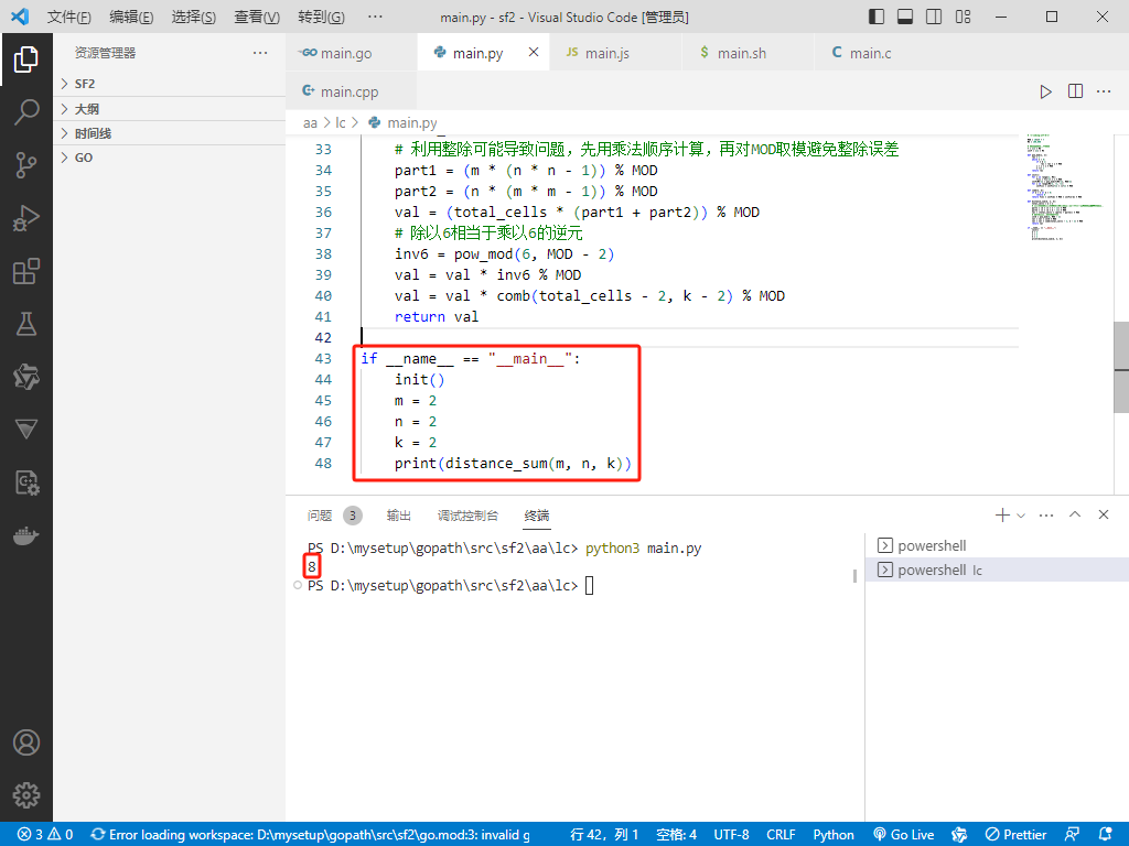

Python完整代码如下:
# -*-coding:utf-8-*-
MOD = 10**9 + 7
MX = 100_000
# 预处理阶乘和逆阶乘
f = [1] * MX
invF = [1] * MX
def pow_mod(x, n):
    res = 1
    while n > 0:
        if n & 1:
            res = res * x % MOD
        x = x * x % MOD
        n >>= 1
    return res
def init():
    for i in range(1, MX):
        f[i] = f[i-1] * i % MOD
    invF[MX-1] = pow_mod(f[MX-1], MOD-2)
    for i in range(MX-2, -1, -1):
        invF[i] = invF[i+1] * (i+1) % MOD
def comb(n, m):
    if m > n or m < 0:
        return 0
    return f[n] * invF[m] % MOD * invF[n-m] % MOD
def distance_sum(m, n, k):
    total_cells = m * n
    # 利用整除可能导致问题,先用乘法顺序计算,再对MOD取模避免整除误差
    part1 = (m * (n * n - 1)) % MOD
    part2 = (n * (m * m - 1)) % MOD
    val = (total_cells * (part1 + part2)) % MOD
    # 除以6相当于乘以6的逆元
    inv6 = pow_mod(6, MOD - 2)
    val = val * inv6 % MOD
    val = val * comb(total_cells - 2, k - 2) % MOD
    return val
if __name__ == "__main__":
    init()
    m = 2
    n = 2
    k = 2
    print(distance_sum(m, n, k))
