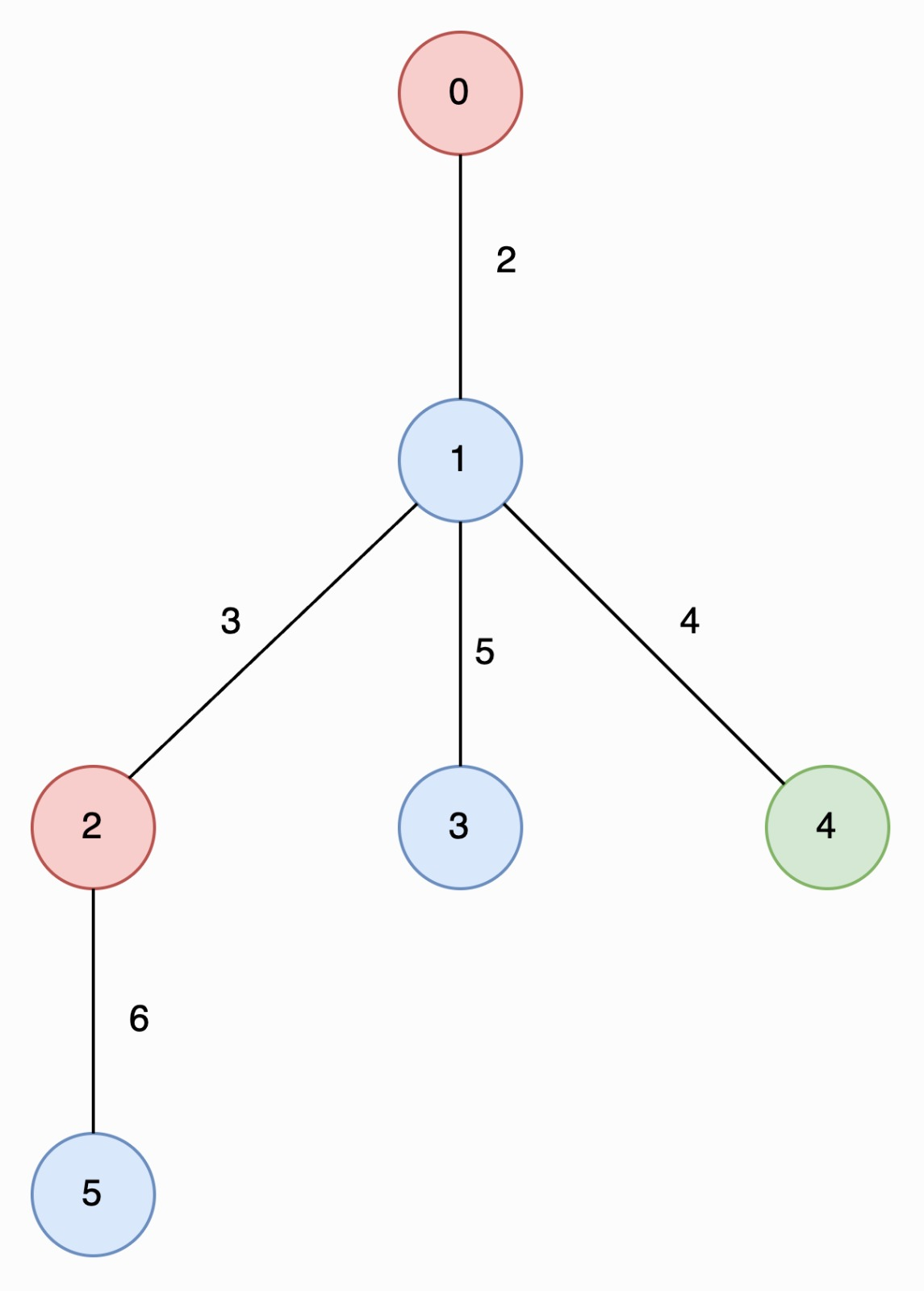

输入:edges = [[0,1,2],[1,2,3],[1,3,5],[1,4,4],[2,5,6]], nums = [2,1,2,1,3,1]。
输出:[6,2]。
解释:
下图中,nums 所代表节点的值用对应颜色表示。
最长特殊路径为 2 -> 5 和 0 -> 1 -> 4 ,两条路径的长度都为 6 。所有特殊路径里,节点数最少的路径含有 2 个节点。

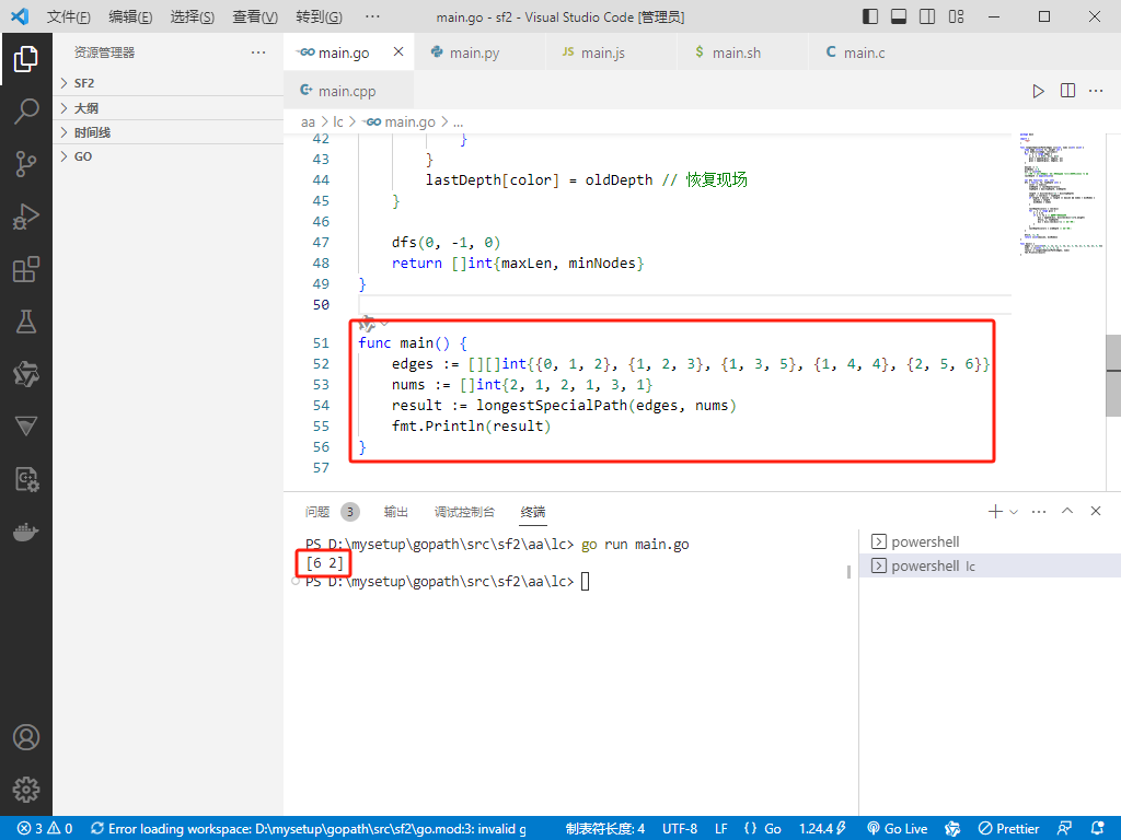

func main() {
	edges := [][]int{{0, 1, 2}, {1, 2, 3}, {1, 3, 5}, {1, 4, 4}, {2, 5, 6}}
	nums := []int{2, 1, 2, 1, 3, 1}
	result := longestSpecialPath(edges, nums)
	fmt.Println(result)

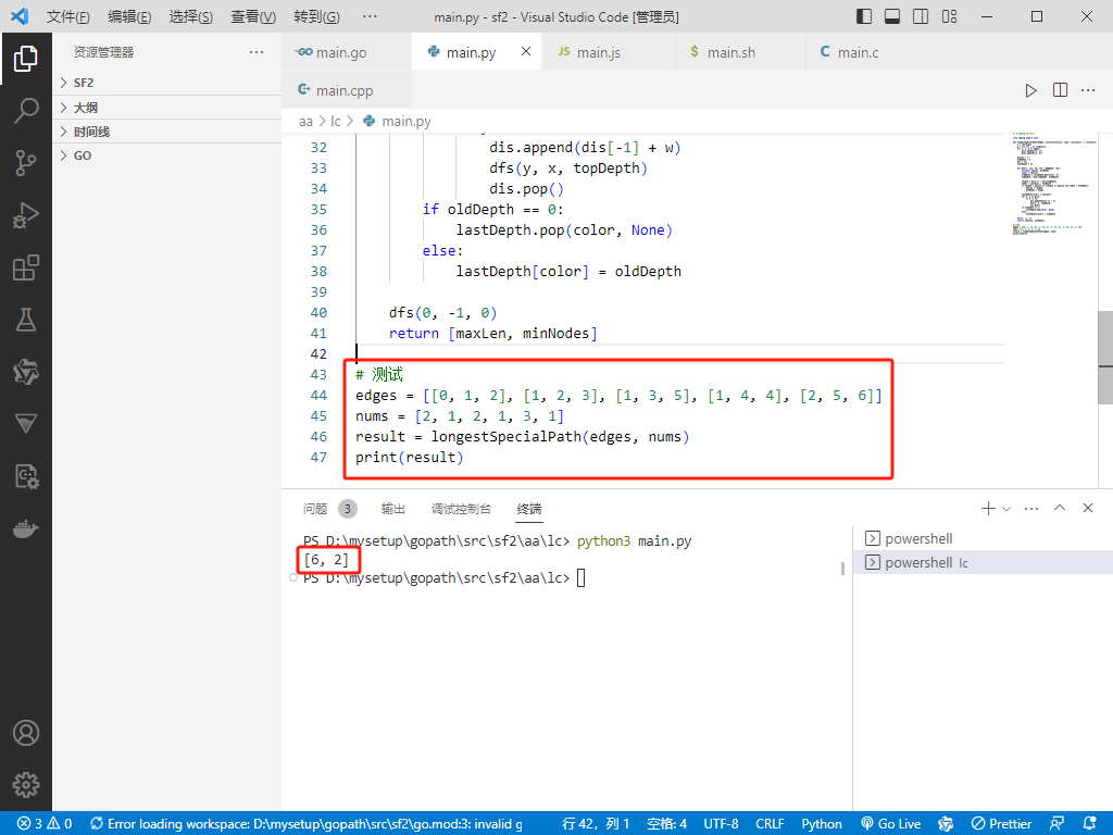

# 测试
edges = [[0, 1, 2], [1, 2, 3], [1, 3, 5], [1, 4, 4], [2, 5, 6]]
nums = [2, 1, 2, 1, 3, 1]
result = longestSpecialPath(edges, nums)
print(result)
