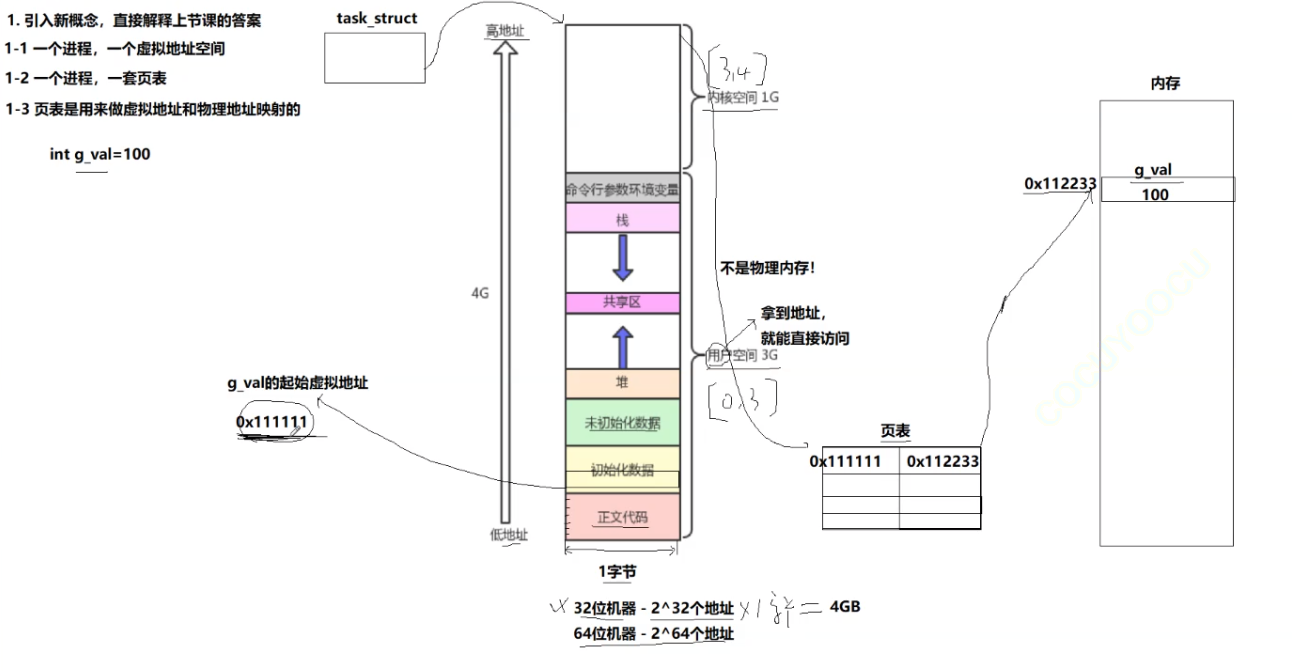

2.程序地址空间

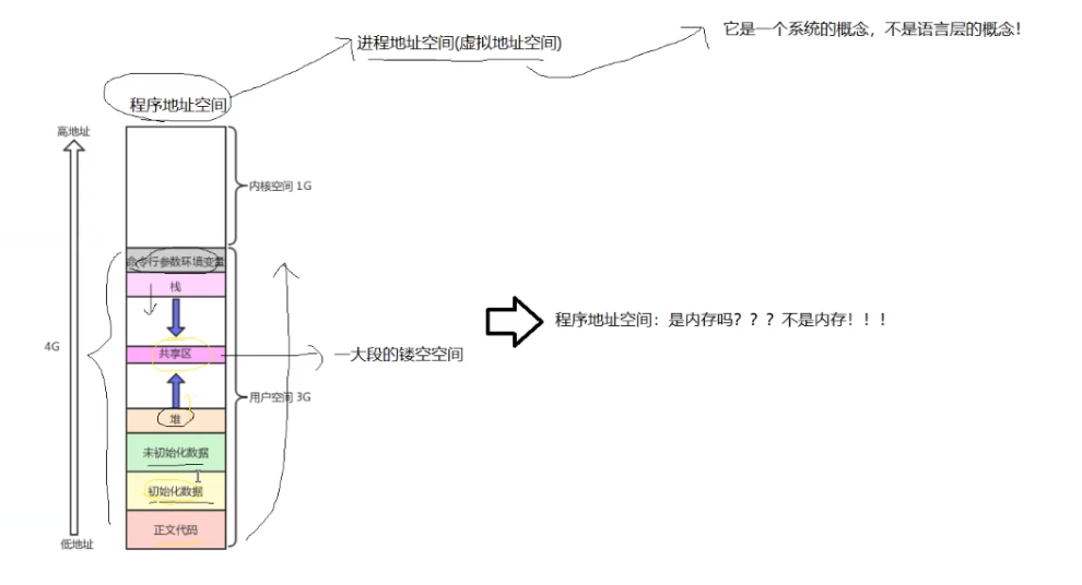

2.1进程地址空间的引入
下面的这个图可能我们是非常熟悉的了,其实这个就是程序地址空间,或者说是进程地址空间,也叫做虚拟地址空间,并不是我们真正的这个物理意义上面的内存,而是虚拟的;

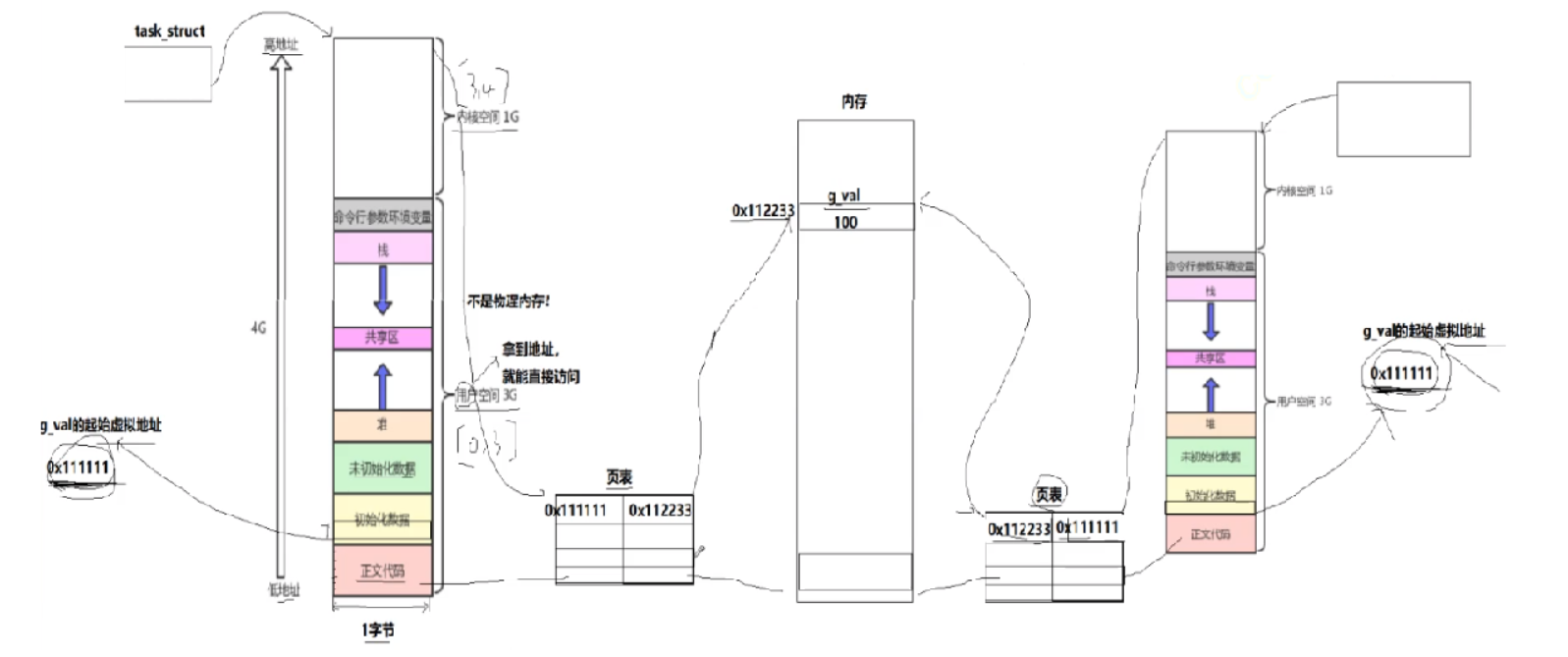

2.2虚拟地址的验证
下面的这个实际上是一个程序,就是想说明这个事虚拟地址,因为这个第二列里面的地址也就是&gval是完全一致的,但是这个父进程和子进程的数值是不一样的,父进程是100,子进程的这个数据是变化的;
如果这个事物理地址,不可能出现这么玄学的情况,因此这个就是虚拟地址;
2.3虚拟地址物理地址转换
虚拟地址和物理地址的转换主要是通过页表进行的(计算机组成原理,操作系统里面都会接触这些概念的);
每一个进程都有属于自己的这个虚拟地址空间,每一个进程都有自己的页表;
当我们的这个子进程想要对于这个数据进行修改的时候,会把这个物理地址内存里面的数据拷贝一份新的,让我们的这个子进程进行修改,这个拷贝的动作是操作系统做的;
这个实际上就是我们介绍的写实拷贝;
实际上我们的这个子进程的地址空间,页表都是拷贝的我们的父进程的,指向的这个区域都是和我们的父进程指向的是一样的区域;
