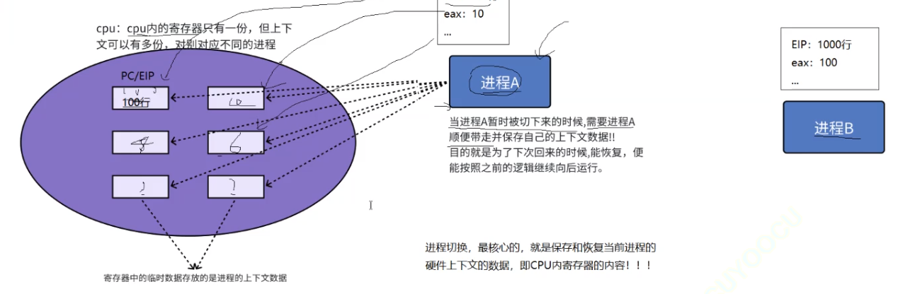

3.3关于进程的切换故事
进程切换的本质,其实就是保存和回复我们的当前进程的硬件上下文的数据,也就是我们的CPU里面的寄存器;
image-20250706134029458
进程的硬件上下文数据,其实是保存到了这个进程对应的PCB,也就是这个task_struct里面去;
在这个进程的task_struct里面的某一个字段里面,就保存着我们的进程的硬件上下文数据的相关的具体的内容;
