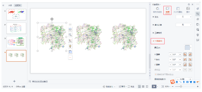

2、设置旋转
为了实现这种空间立体的叠加效果,我们需要将这三张图在垂直方向设置成同一个方向的,看起来就像空间上的重叠一样,这里需要用到图片的三维旋转功能。首先点击一张图片,在效果中选择三维旋转,如下图所示:
下面有两种操作方式,第一种是使用预设的模式,即使用系统提供的默认方式来进行设置。系统提供了很多种三维的旋转模式,可以直接点预设来进行选择就好。通过这种方式的x、y、z轴的旋转都是固定的,因此可以实现快速的设置。
这里我们选择“离轴1 上这种预设模式”选中后,可以看到选中的照片已经发生了偏转。
为了让图形更加突出,我们可以给图形加一下边框,可以选择线条类型和填充颜色,
这样,我们就完成了第一张图的旋转操作,然后按照这种方法实现所有图层的旋转操作。然后把他们三个放到垂直的一个空间位置上去,如下图所示:
