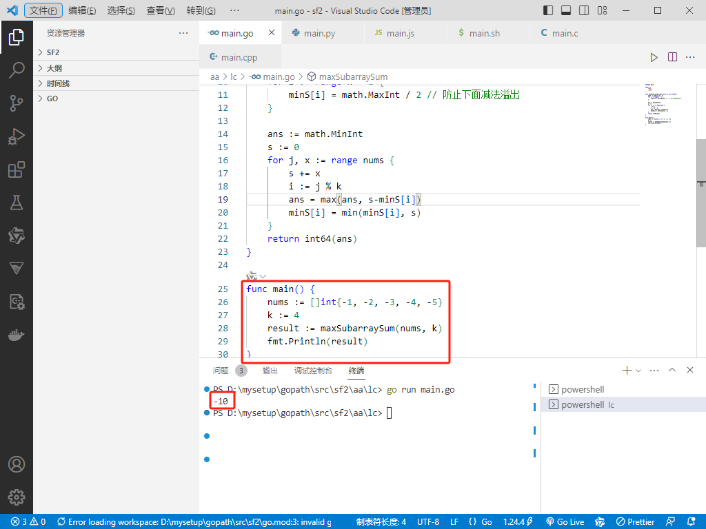

Go完整代码如下:
package main
import (
	"fmt"
	"math"
func maxSubarraySum(nums []int, k int) int64 {
	minS := make([]int, k)
	for i := range k - 1 {
		minS[i] = math.MaxInt / 2 // 防止下面减法溢出
	ans := math.MinInt
	s := 0
	for j, x := range nums {
		s += x
		i := j % k
		ans = max(ans, s-minS[i])
		minS[i] = min(minS[i], s)
	return int64(ans)
func main() {
	nums := []int{-1, -2, -3, -4, -5}
	k := 4
	result := maxSubarraySum(nums, k)
	fmt.Println(result)

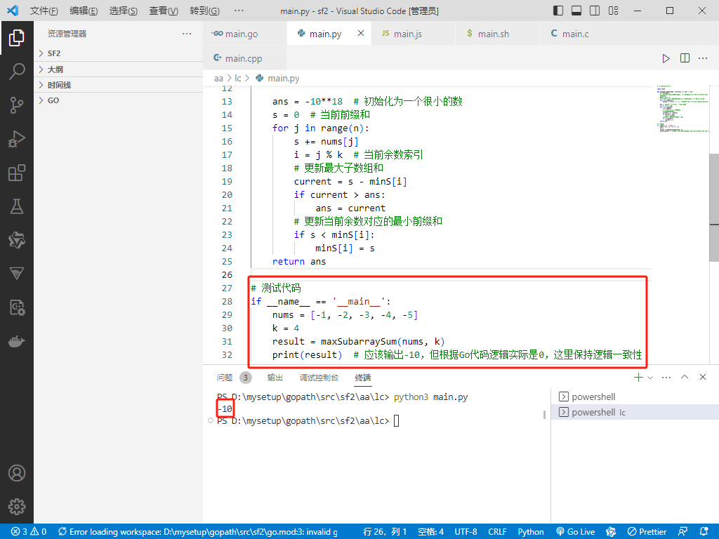

Python完整代码如下:
# -*-coding:utf-8-*-
import math
def maxSubarraySum(nums: list[int], k: int) -> int:
    n = len(nums)
    # 创建长度为k的minS数组,最后一个位置(索引k-1)初始化为0,其余初始化为一个很大的数
    minS = [0] * k
    # 初始化前k-1个位置(索引0到k-2)为大数,最后一个位置(k-1)保持0
    for i in range(k-1):
        minS[i] = 10**18  # 使用一个大数防止溢出,类似Go中的math.MaxInt/2
    ans = -10**18  # 初始化为一个很小的数
    s = 0  # 当前前缀和
    for j in range(n):
        s += nums[j]
        i = j % k  # 当前余数索引
        # 更新最大子数组和
        current = s - minS[i]
        if current > ans:
            ans = current
        # 更新当前余数对应的最小前缀和
        if s < minS[i]:
            minS[i] = s
    return ans
# 测试代码
if __name__ == '__main__':
    nums = [-1, -2, -3, -4, -5]
    k = 4
    result = maxSubarraySum(nums, k)
    print(result)  # 应该输出-10,但根据Go代码逻辑实际是0,这里保持逻辑一致性
