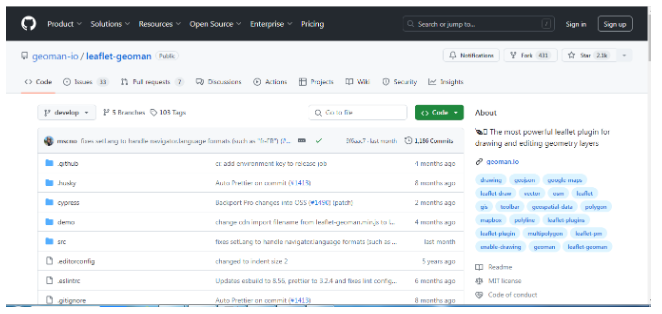

        首先,我们来看一下在GitHub上,关于Leaflet GeoMan这个项目的简要介绍,感兴趣的朋友可以在GitHub上来查找它的源码。从而更加了解它的代码编写和设计思路。
可以看到,在github上面,leaflet-geoman这个项目的start 数已经有2.1k,作为一个前端组件,尤其是面向webgis的前端组件,非常厉害了。下面我们结合它的官网资料来进行一些简要介绍。让您提前了解一些知识。
首先看得到的是,这个项目的开源协议采用的MIT协议,这个协议是非常宽松的协议。首先来看一下这个项目的主要介绍。
          The most powerful leaflet plugin for drawing and editing geometry layers。Leaflet Plugin For Creating And Editing Geometry Layers Draw, Edit, Drag, Cut, Rotate, Split, Scale, Measure, Snap and Pin Layers Supports Markers, CircleMarkers, Polylines, Polygons, Circles, Rectangles, ImageOverlays, LayerGroups, GeoJSON, MultiLineStrings and MultiPolygons。
        上述文字是在其官网上的详细内容介绍,翻译成中文就是:用于绘制和编辑几何图层的最强大的Leaflet插件。用于创建和编辑几何图层的Leaflet插件绘制、编辑、拖动、剪切、旋转、分割、缩放、测量、捕捉和固定图层支持标记、圆标记、折线、多边形、圆、直角、图像叠加、图层组、GeoJSON、多线串和多多边形。从以上内容可知,其是针对Leaflet的一种扩展。
