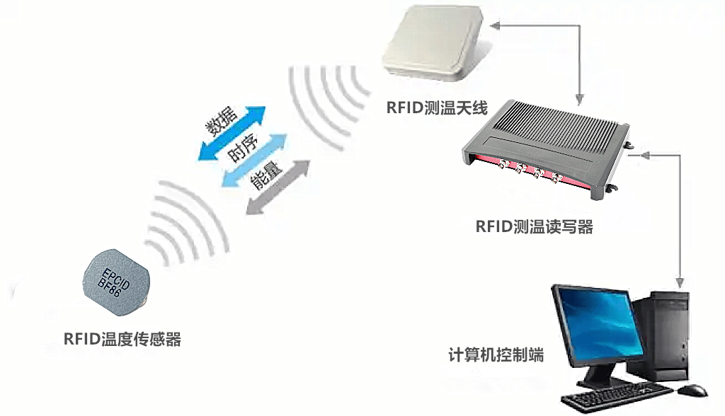

无源无线测温:
原理: RFID测温标签内部集成温度传感器与RFID芯片。当读写器发射射频能量时,标签通过天线耦合获取能量,激活传感器测量温度,并将温度数据调制到反射信号中传回读写器。
优势: 无需电池供电(无源),彻底消除布线需求,尤其适合电池包内部空间受限、高压隔离要求高的场景。
