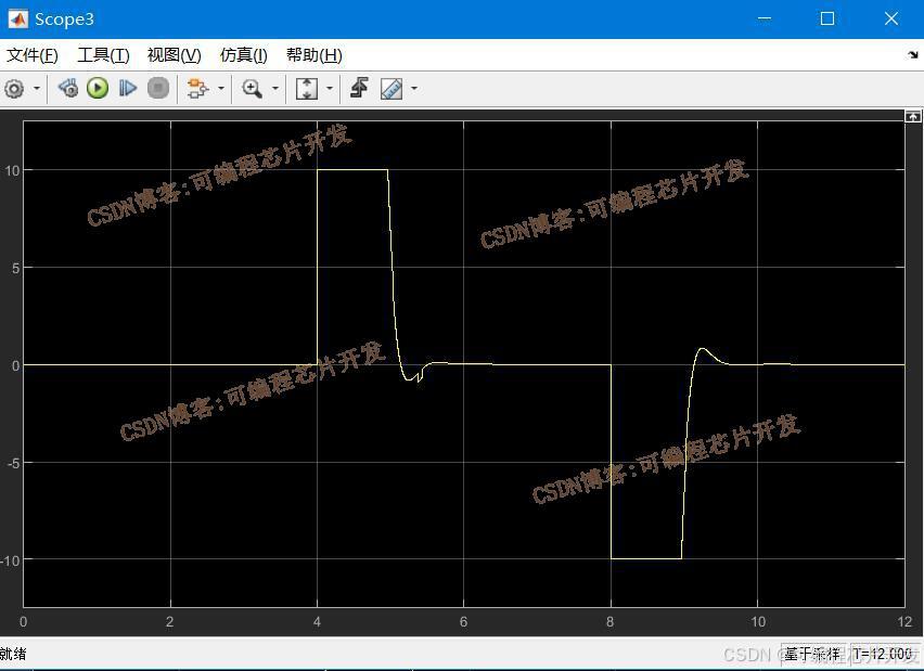

       基于双模MPC和降阶扩展状态观测器电机控制系统simulink建模与仿真。通过双模MPC实现电机位置控制。
2.系统仿真结果
(完整程序运行后无水印)
