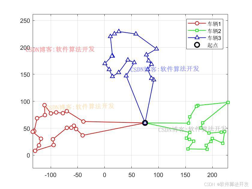

1.程序功能描述
       基于SA模拟退火算法的多车辆TSP问题求解matlab仿真,三个车辆分别搜索其对应的最短路径,仿真后得到路线规划图和SA收敛曲线。
2.测试软件版本以及运行结果展示
MATLAB2022A版本运行
(完整程序运行后无水印)

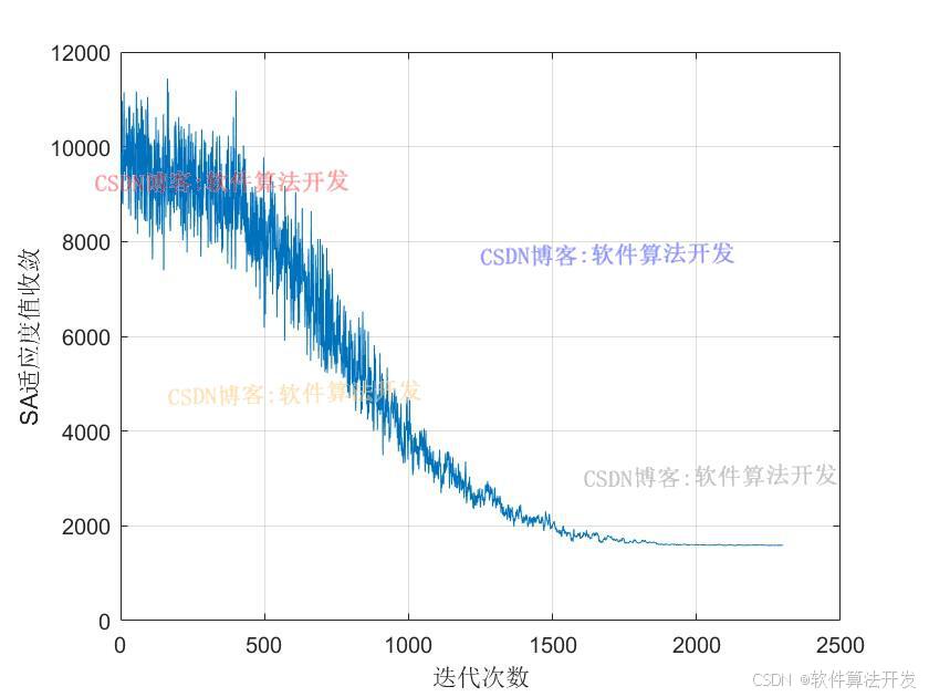

% 新建一个图形窗口
figure;
plot(Jsave);
xlabel('迭代次数');
ylabel('SA适应度值收敛');
grid on
