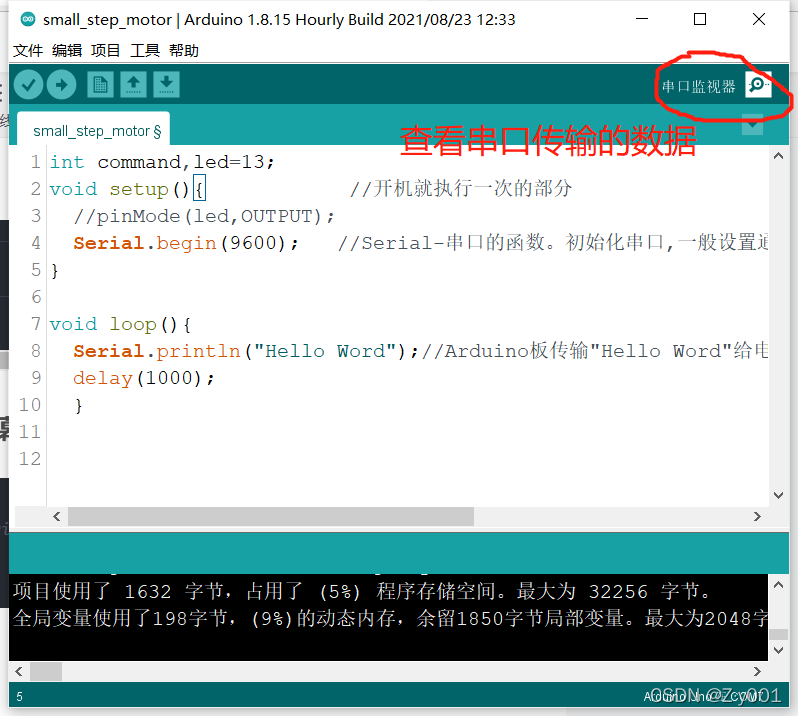

1、初始化串口
2、串口的输出(输出到电脑屏幕上)
Serial.println() : 串口输出数据并换行,print多了nl代表换行
Serial.print() :不换行

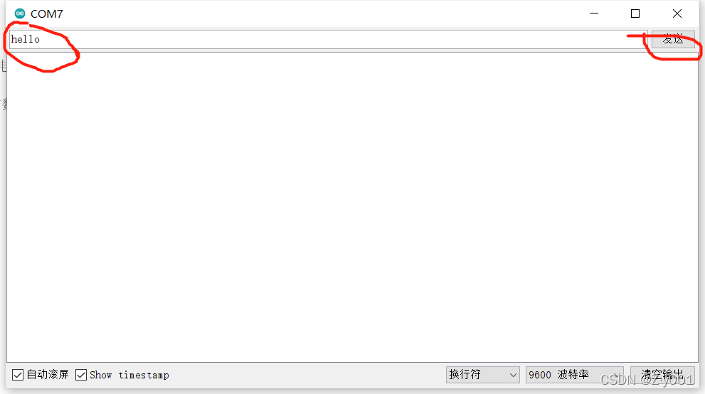

3、串口输入
在监视器中可输入数据:

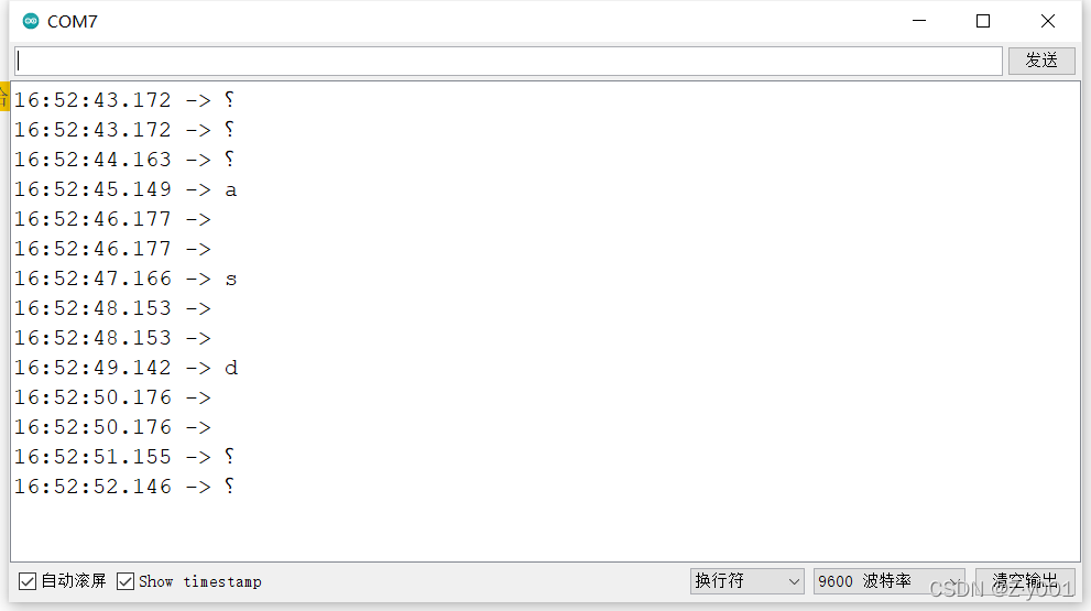

Serial.available() :判断串口缓冲区的状态,返回从串口缓冲区读取的字节数。有字节才会执行
若没有这个判断:
结果:一开始就输出‘?’ 输入了几个数据,将数据输出完后又输出‘?’

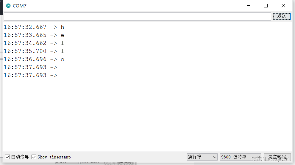

Serial.read() :读取串口数据,一次读一个字符,读完后删除已读数据。所以才会一次输出一个字符

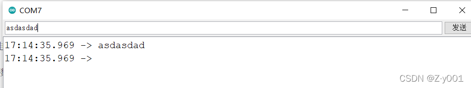

Serial.readString() : 从串口缓存区读取全部数据到一个字符串型变量。注意定义数据类型String字符串
一次性输出多个字符

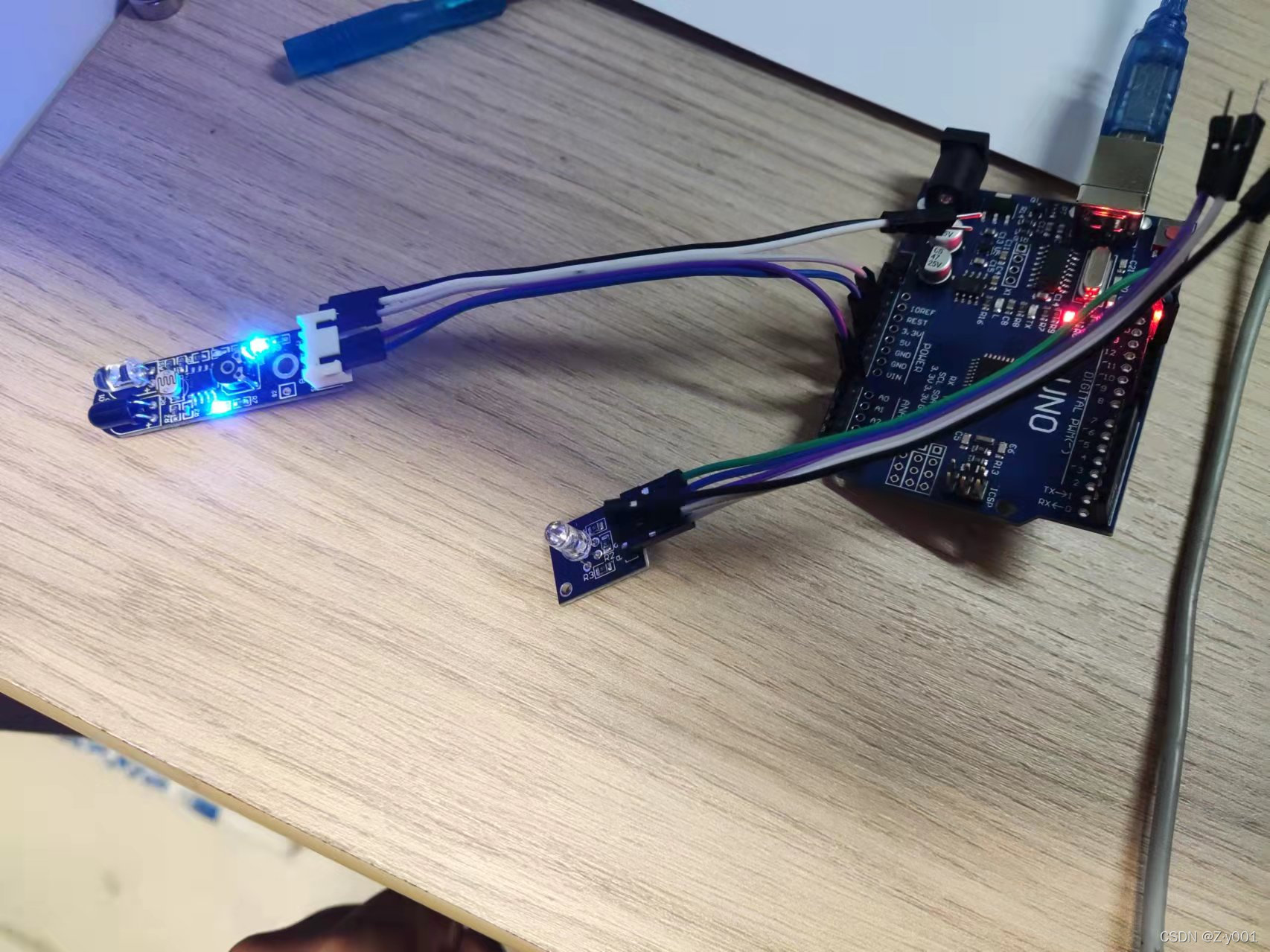

四、利用串口设计光控灯。
1、思路:

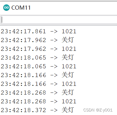

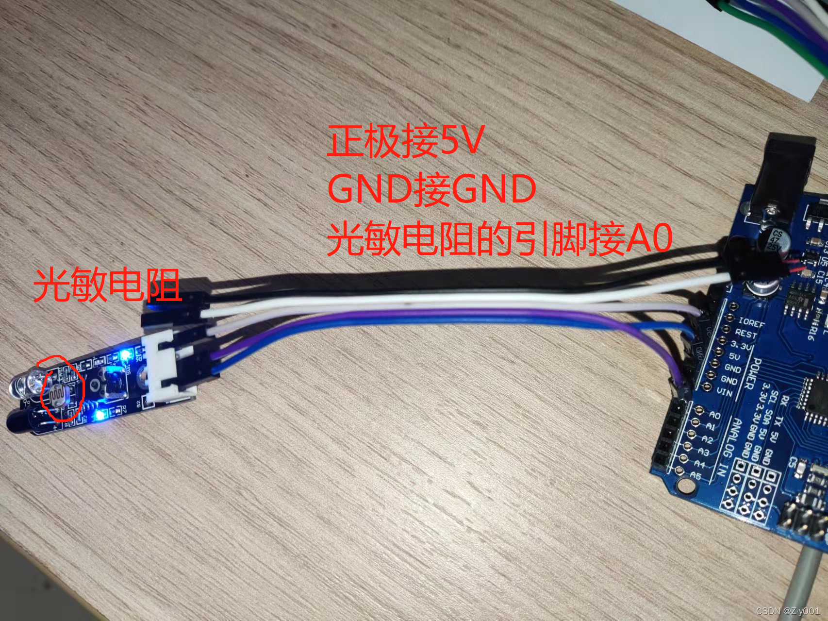

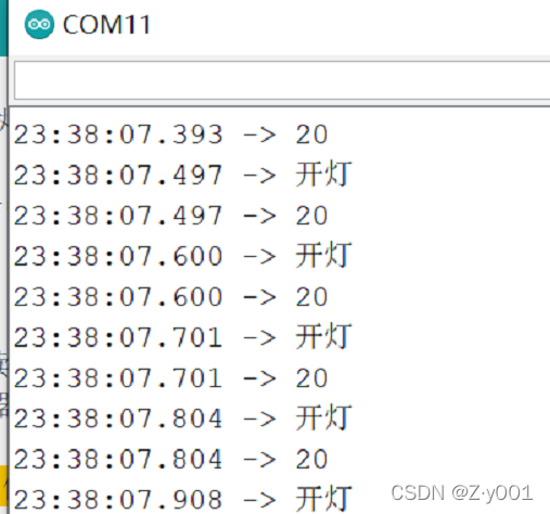

因为光敏电阻的特性,阻值随光度的变化而变化,电压也自然跟着变化。Arduino板可以通过串口将电压的变化输出给电脑,电脑分析电压的大小,通过串口输入数据给Arduino板控制led灯的开关。
2、代码:
analogRead():用于从Arduino的模拟输入引脚读取数值。可以将0-5伏特的电压输入信号映射到数值0-1023。例:analogRead(A0),先获取A0处的电压,若位5V则映射到数值为1023,返回数值1023。

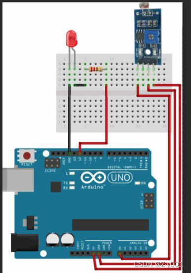

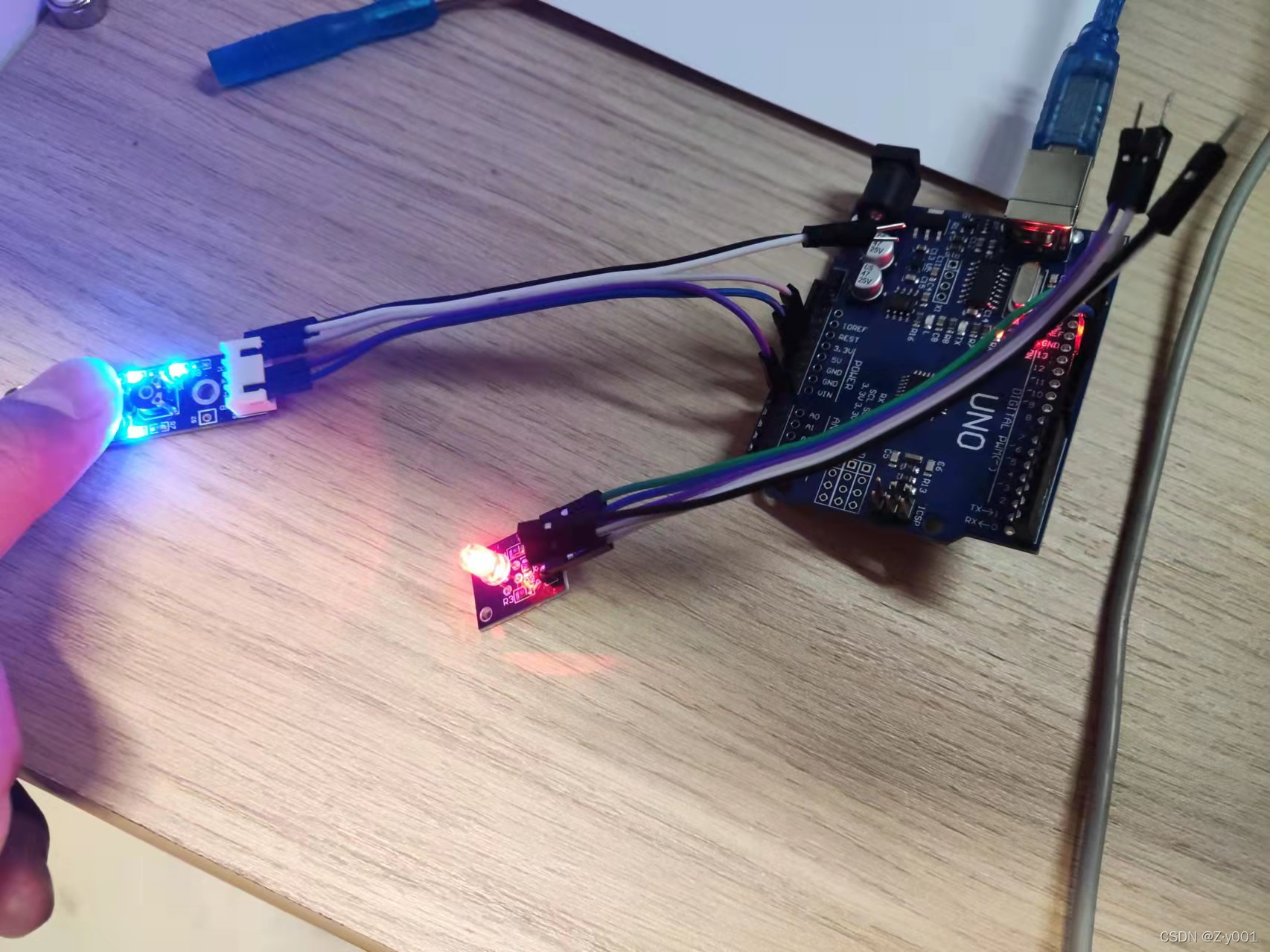

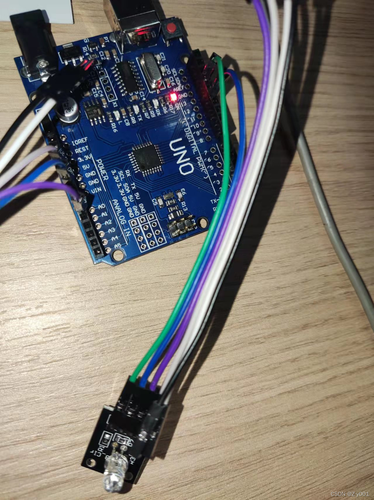

3、连接线路
理论图:
实际图:

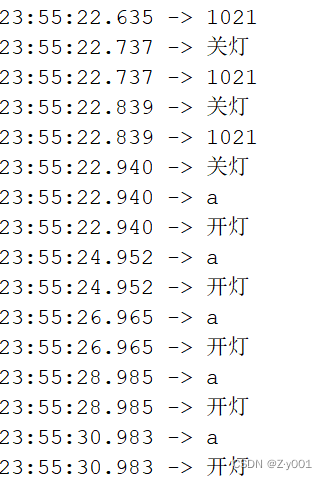

4、上传代码
打开串口监视窗,开始实验。
大功告成!!!
改进:
在串口监视窗输入'a',Arduino板也能立马做出反应,并反馈它的状态:
代码:
串口监视窗:a
