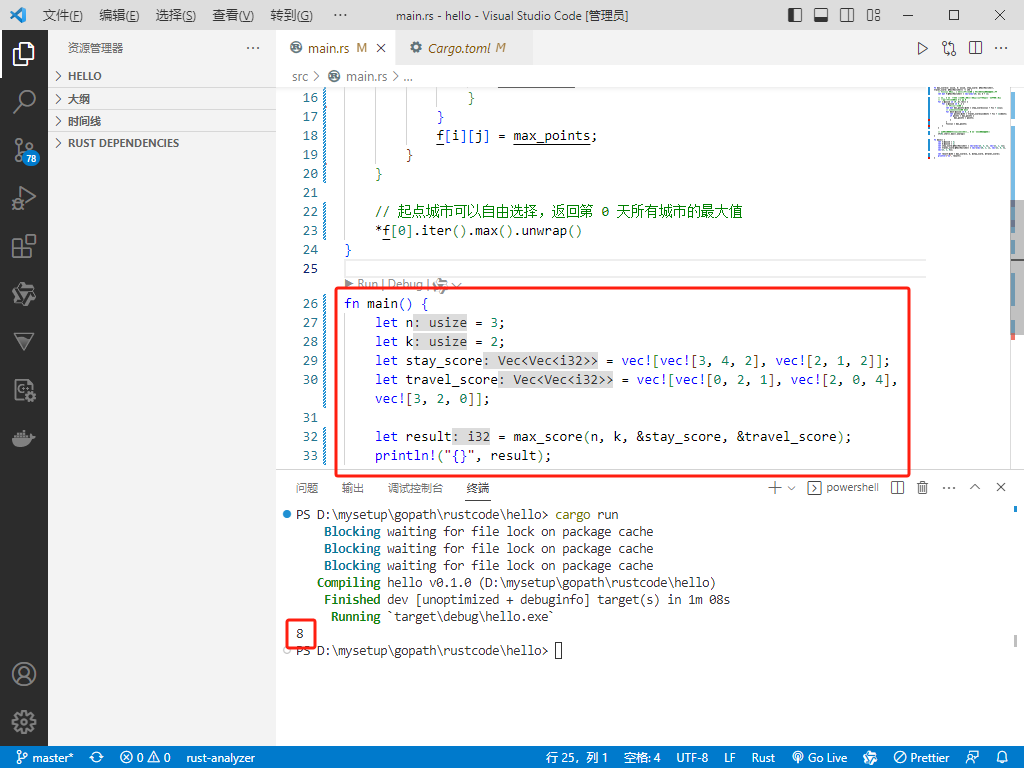

Rust完整代码如下:
fn max_score(n: usize, k: usize, stay_score: &Vec<Vec<i32>>, travel_score: &Vec<Vec<i32>>) -> i32 {
    // f[i][j] 表示第 i 天,停留在城市 j 时,可以获得的最高总分
    let mut f = vec![vec![0; n]; k + 1];
    // 从第 k 天开始(k 是天数总数,实际上是结束状态,所有分数为0)
    // 反向计算,天数从 k-1 到 0
    for i in (0..k).rev() {
        for j in 0..n {
            // 留在当前城市 j
            let mut max_points = stay_score[i][j] + f[i + 1][j];
            // 选择去其他城市 dest
            for dest in 0..n {
                let points = travel_score[j][dest] + f[i + 1][dest];
                if points > max_points {
                    max_points = points;
            f[i][j] = max_points;
    // 起点城市可以自由选择,返回第 0 天所有城市的最大值
    *f[0].iter().max().unwrap()
fn main() {
    let n = 3;
    let k = 2;
    let stay_score = vec![vec![3, 4, 2], vec![2, 1, 2]];
    let travel_score = vec![vec![0, 2, 1], vec![2, 0, 4], vec![3, 2, 0]];
    let result = max_score(n, k, &stay_score, &travel_score);
    println!("{}", result);
