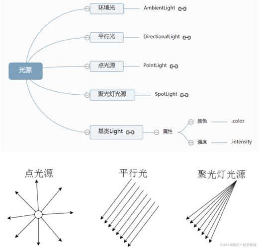

不同光源类型对光照计算的影响:
  • AmbientLight: 光照颜色和强度直接加到物体表面颜色上,与表面法线、位置无关。
  • DirectionalLight: 光线方向固定(light.position 减去 light.target.position 得到方向向量),亮度均匀,像无限远处的平行光。光照强度取决于表面法线与光线方向的夹角(点积)。
  • PointLight: 光线从光源位置向所有方向辐射,亮度随距离衰减(light.distance, light.decay)。光照强度取决于表面法线与光源到表面点向量的夹角以及表面点到光源的距离。
  • SpotLight: 在 PointLight 基础上增加方向和锥形范围限制(light.angle, light.penumbra)。光照强度取决于表面法线与光线方向的夹角、距离以及表面点是否在光锥范围内。
  • HemisphereLight: 模拟天空和地面发出的半球形环境光,有两个颜色(天空颜色和地面颜色)。光照强度取决于表面法线的朝向(向上或向下)。
