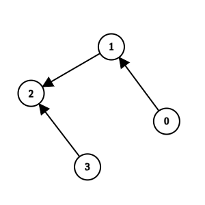

输入: n = 4, k = 1, invocations = [[1,2],[0,1],[3,2]]。
输出: [0,1,2,3]。
解释:
方法 2 和方法 1 是可疑方法,但它们分别直接被方法 3 和方法 0 调用。由于方法 3 和方法 0 不是可疑方法,我们无法移除任何方法,故返回所有方法。

示例分析:
对于输入 n = 4, k = 1, invocations = [[1,2],[0,1],[3,2]]
  1. 构建调用图:
    • g[1] = [2](方法 1 调用方法 2)
    • g[0] = [1](方法 0 调用方法 1)
    • g[3] = [2](方法 3 调用方法 2)
  2. 标记可疑方法:
    • k = 1 开始 DFS:
      • 标记 isSuspicious[1] = true,然后遍历 g[1] = [2]
      • 标记 isSuspicious[2] = trueg[2] 为空,结束。
    • 最终 isSuspicious = [false, true, true, false](方法 1 和方法 2 是可疑的)。
  3. 检查是否可以移除:
    • 检查所有调用关系:
      • [0,1]0 不是可疑,1 是可疑 → 无法移除。
    • 因此直接返回 [0, 1, 2, 3]

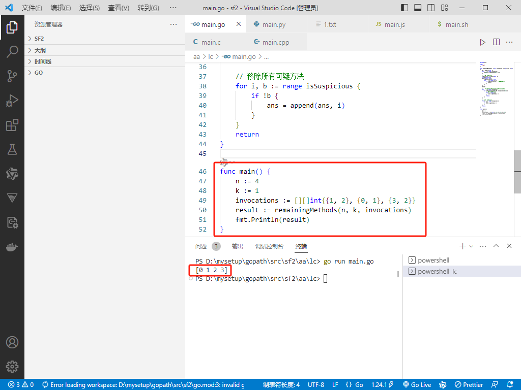

Go完整代码如下:
package main
import (
	"fmt"
func remainingMethods(n, k int, invocations [][]int) (ans []int) {
	g := make([][]int, n)
	for _, e := range invocations {
		g[e[0]] = append(g[e[0]], e[1])
	// 标记所有可疑方法
	isSuspicious := make([]bool, n)
	var dfs func(int)
	dfs = func(x int) {
		isSuspicious[x] = true
		for _, y := range g[x] {
			if !isSuspicious[y] { // 避免无限递归
				dfs(y)
	dfs(k)
	// 检查是否有【非可疑方法】->【可疑方法】的边
		if !isSuspicious[e[0]] && isSuspicious[e[1]] {
			// 无法移除可疑方法
			for i := range n {
				ans = append(ans, i)
			return
	// 移除所有可疑方法
	for i, b := range isSuspicious {
		if !b {
	return
func main() {
	n := 4
	k := 1
	invocations := [][]int{{1, 2}, {0, 1}, {3, 2}}
	result := remainingMethods(n, k, invocations)
	fmt.Println(result)

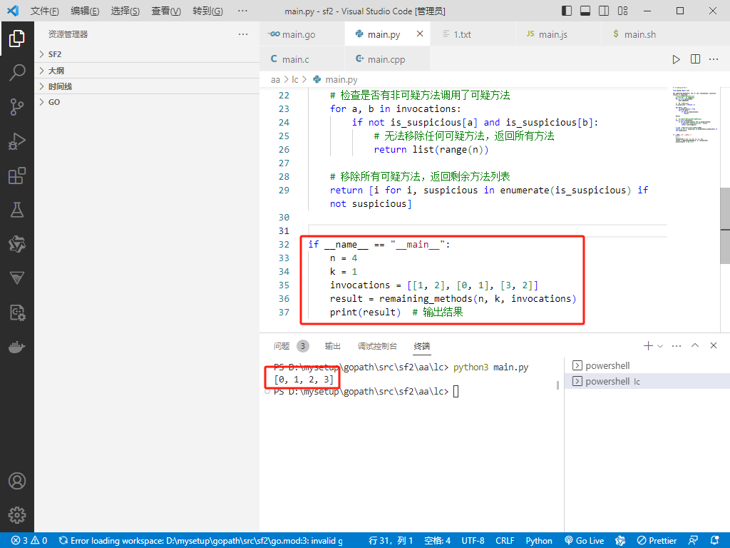

Python完整代码如下:
# -*-coding:utf-8-*-
from typing import List
def remaining_methods(n: int, k: int, invocations: List[List[int]]) -> List[int]:
    # 构建邻接表,表示调用关系
    g = [[] for _ in range(n)]
    for a, b in invocations:
        g[a].append(b)
    # 标记所有可疑方法
    is_suspicious = [False] * n
    def dfs(x: int):
        is_suspicious[x] = True
        for y in g[x]:
            if not is_suspicious[y]:
                dfs(y)
    dfs(k)
    # 检查是否有非可疑方法调用了可疑方法
        if not is_suspicious[a] and is_suspicious[b]:
            # 无法移除任何可疑方法,返回所有方法
            return list(range(n))
    # 移除所有可疑方法,返回剩余方法列表
    return [i for i, suspicious in enumerate(is_suspicious) if not suspicious]
if __name__ == "__main__":
    n = 4
    k = 1
    invocations = [[1, 2], [0, 1], [3, 2]]
    result = remaining_methods(n, k, invocations)
    print(result)  # 输出结果
