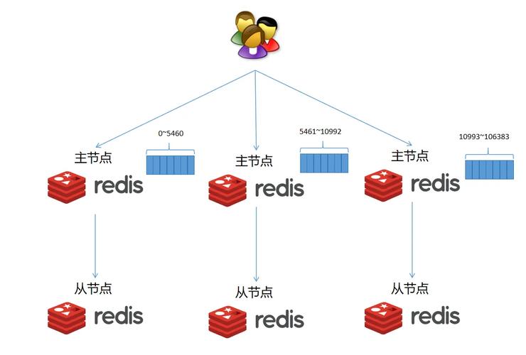

  1. Redis 集群 (Redis Cluster): Redis 官方提供的分布式解决方案,通过分片(Sharding)将数据分布在多个节点上,并使用 Gossip 协议进行节点间的通信和故障检测。它具有自动分片、自动故障转移、高可用等特性。
  2. 主从复制 (Master-Slave Replication): Redis 集群中的每个分片通常由一个主节点和若干个从节点组成。从节点复制主节点的数据,当主节点发生故障时,可以被选举为新的主节点。
  3. Gossip 协议: Redis 集群中的节点通过 Gossip 协议互相通信,交换集群拓扑信息、节点状态等。这种去中心化的通信方式具有较好的容错性。
