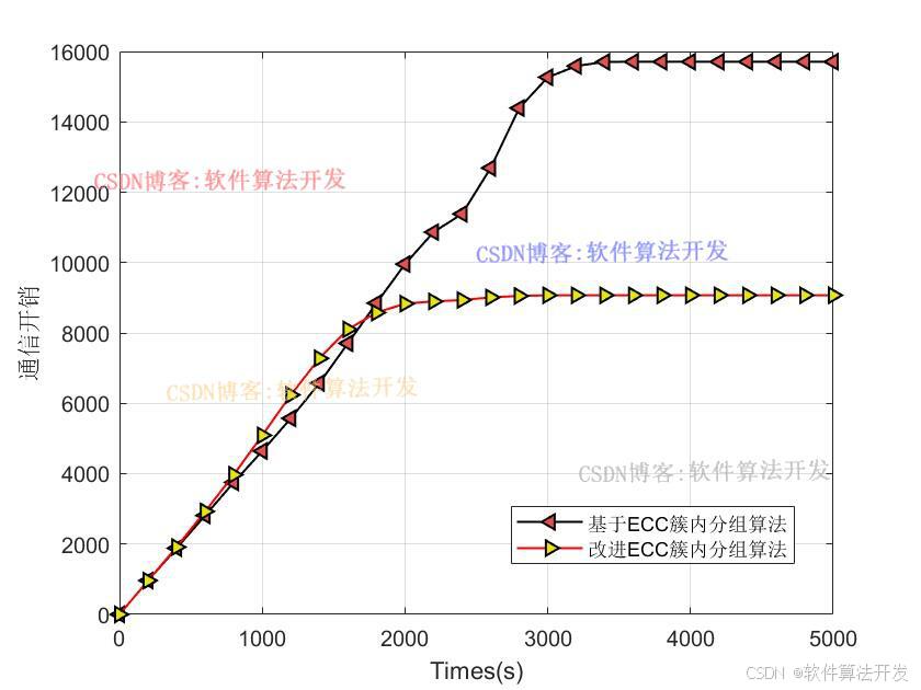

1.程序功能描述
基于ECC簇内分组密钥管理算法的无线传感器网络matlab性能仿真,对比网络通信开销,存活节点数量,网络能耗以及数据通信量四个指标。
2.测试软件版本以及运行结果展示
MATLAB2022A版本运行
(完整程序运行后无水印)

4.本算法原理
无线传感器网络(Wireless Sensor Networks, WSNs)在环境监测、军事侦察、智能家居等多个领域有着广泛的应用。然而,由于节点资源有限且易受攻击,WSNs的安全性成为一个重要问题。其中,密钥管理是确保数据保密性和完整性的重要手段。椭圆曲线密码学(Elliptic Curve Cryptography, ECC)因其高效性和安全性而被广泛应用于WSNs中。
无线传感器网络由大量低功耗、低成本的传感器节点组成,这些节点通过无线通信方式相互连接,协同完成各种任务。WSNs的主要特点包括:
资源受限:节点通常具有有限的能量、存储和计算能力。
自组织性:节点能够自动形成网络并进行数据传输。
动态拓扑:网络拓扑结构随时间变化,节点可能加入或离开网络。
椭圆曲线密码学是一种基于椭圆曲线数学的公钥加密技术。与传统的RSA等公钥加密算法相比,ECC在提供相同安全级别的情况下,使用更短的密钥长度,从而降低了计算和存储开销。
为了提高WSNs的安全性和效率,可以采用基于ECC的簇内分组密钥管理算法。该算法将网络划分为多个簇,每个簇内部的节点共享一个密钥,以实现高效的通信和数据保护。
1.网络模型
假设有一个包含 N 个节点的WSN,这些节点被划分为 K 个簇,每个簇包含 M 个节点。簇头负责簇内的密钥管理和数据聚合。
2.密钥生成
每个簇头首先生成一个椭圆曲线上的基点 G 和私钥 d。然后,簇头计算公钥 P=dG 并广播给簇内的所有节点。
3.密钥分发
簇头通过以下步骤向簇内的节点分发密钥:
生成随机数:簇头生成一个随机数ri 作为每个节点 i 的临时密钥。
计算共享密钥:簇头计算每个节点的共享密钥Si=riG。
发送密钥信息:簇头将Si 发送给每个节点 i。
节点计算密钥:节点 i 接收到 Si 后,计算最终的共享密钥 Ki=dSi。
这样,每个节点都拥有相同的共享密钥K,即 K=d(riG)=ri(dG)=riP。
基于ECC的簇内分组密钥管理算法是一种高效且安全的密钥管理方案,特别适用于资源受限的无线传感器网络。通过利用ECC的高效性和安全性,该算法能够在保证数据保密性和完整性的前提下,降低计算和通信开销。
