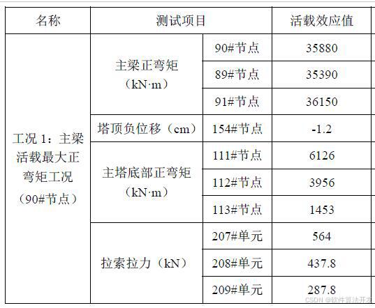

工况1:
工况2:
具体的信息参考附带的参考文献:

DD1 = data90;
DD2 = data91;
DD3 = data89;
DD4 = data154;
DD5 = data111;
DD6 = data112;
DD7 = data113;
DD8 = data207;
DD9 = data208;
DD10 = data209;
DD11 = data209;
DD12 = data209;
DD13 = data209;
DD14 = data209;
DD15 = data209;
DD16 = data209;
DD17 = data209;
DD18 = data209;
DD19 = data209;
DD20 = data209;
func_influence_line(DD1,DD2,DD3,DD4,DD5,DD6,DD7,DD8,DD9,DD10,DD11,DD12,DD13,DD14,DD15,DD16,DD17,DD18,DD19,DD20,NUS);
