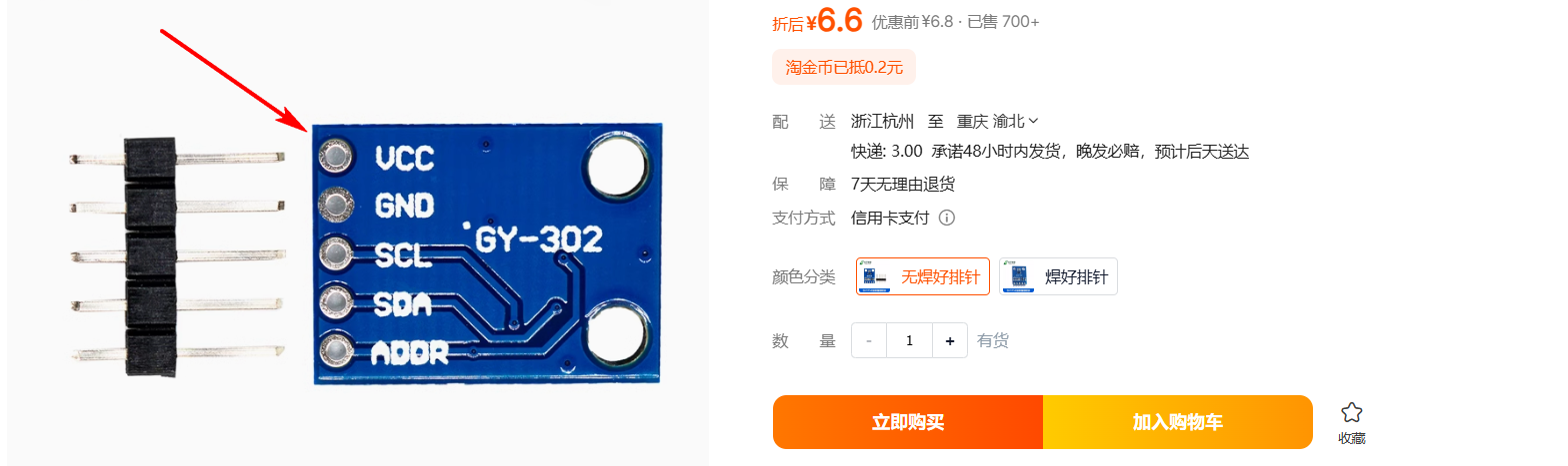

2.1 单排排针
一些模块买回来是没有焊接的,只留了孔。 那么需要准备一些单排排针。
