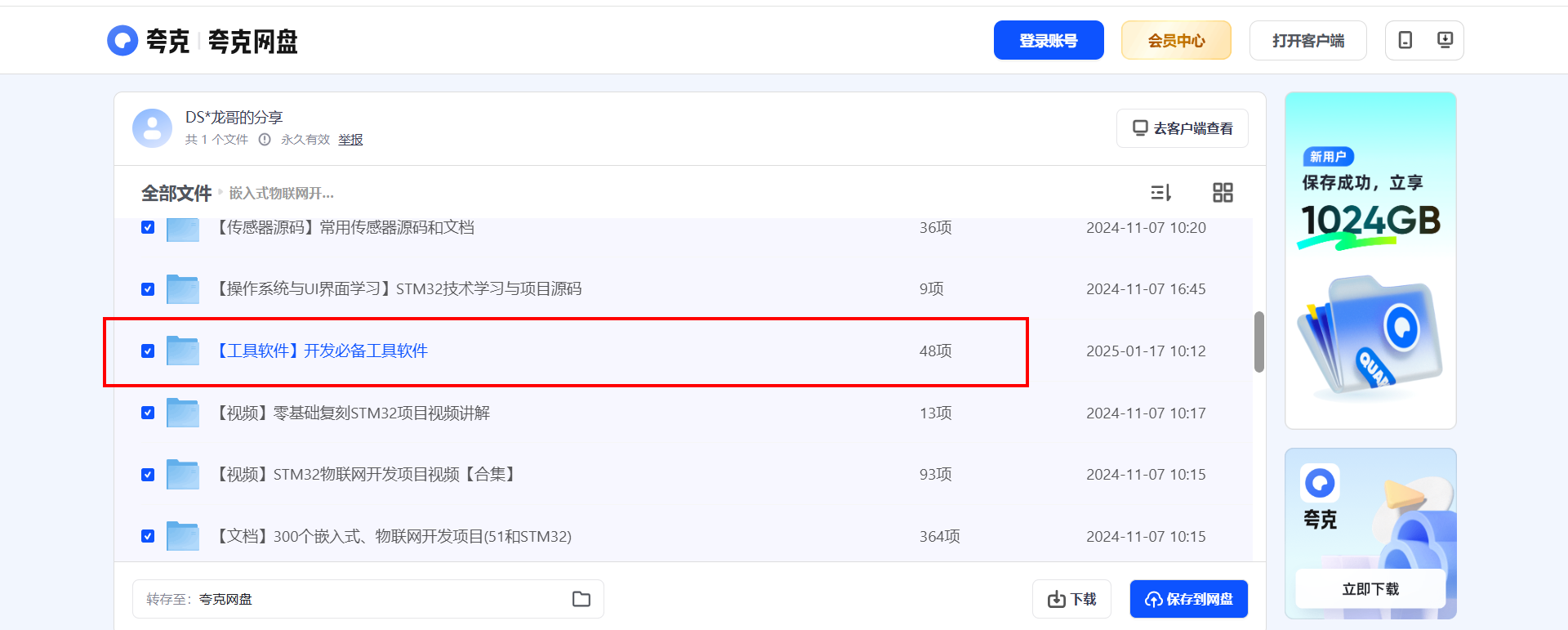

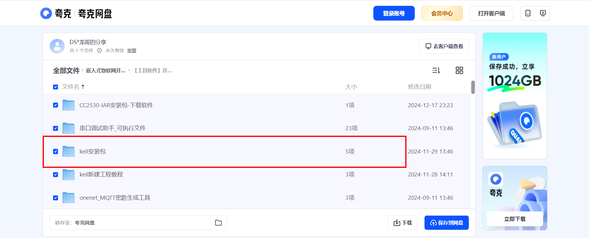

keil安装包已经上传到网盘(放在软件工具目录下)
【1】打开网盘分享链接
【2】找到【软件工具】目录
【3】找到【keil软件包】进行下载

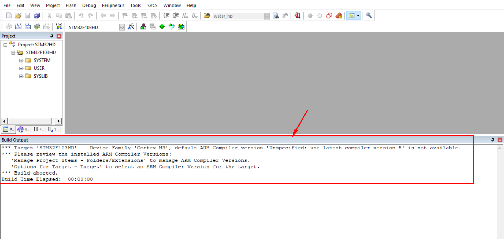

【3】编译提示编译器找不到
如果编译提示下面的问题。
*** Target 'STM32F103HD' - Device Family 'Cortex-M3', default ARM-Compiler version 'Unspecified: use latest compiler version 5' is not available.
*** Please review the installed ARM Compiler Versions:
'Manage Project Items - Folders/Extensions' to manage ARM Compiler Versions.
'Options for Target - Target' to select an ARM Compiler Version for the target.
*** Build aborted.
Build Time Elapsed: 00:00:00
表示需要选择编译器。

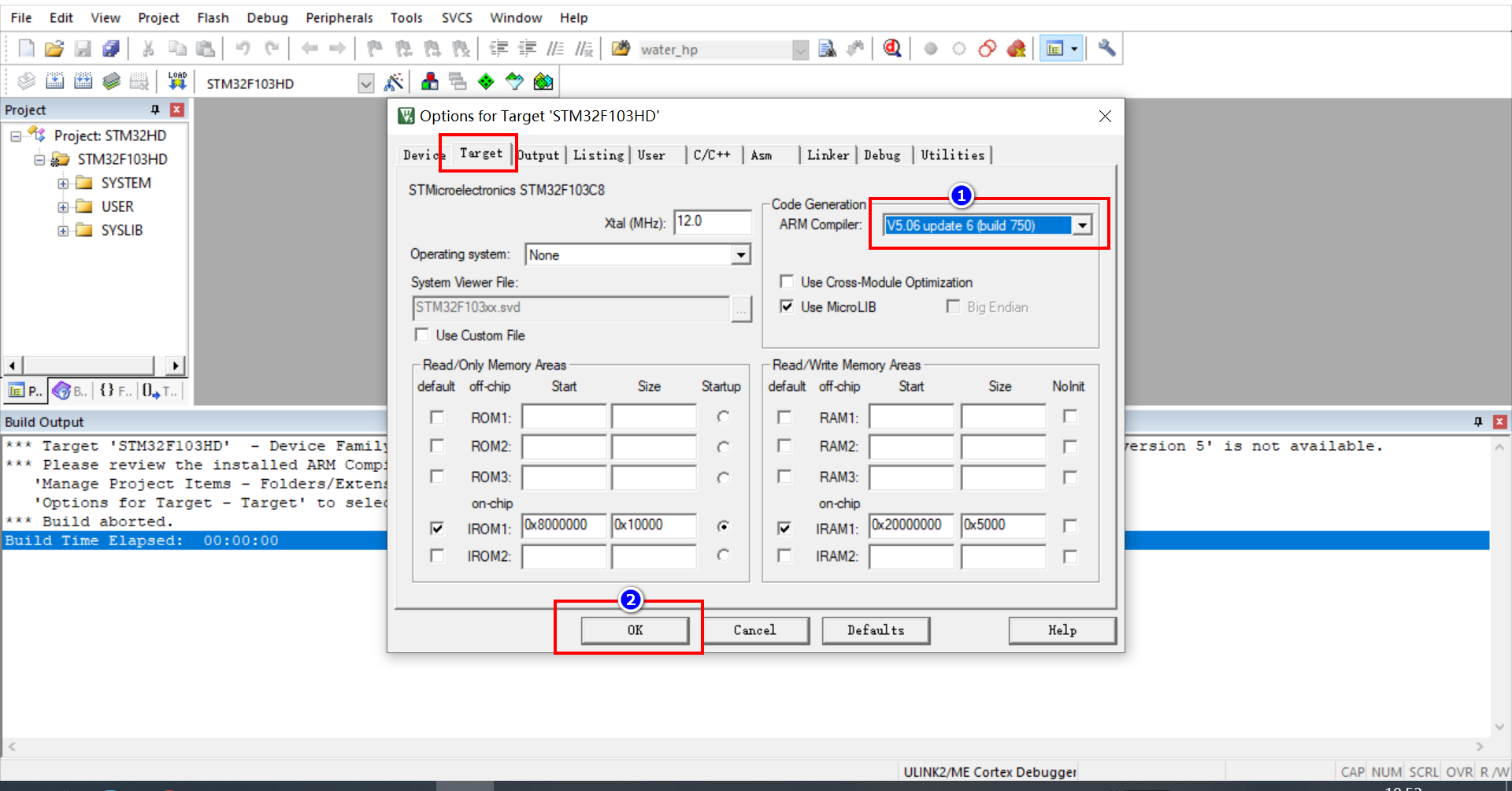

点击【魔法棒】按钮。
选择编译器。
然后再编译。 就没有任何问题了。
