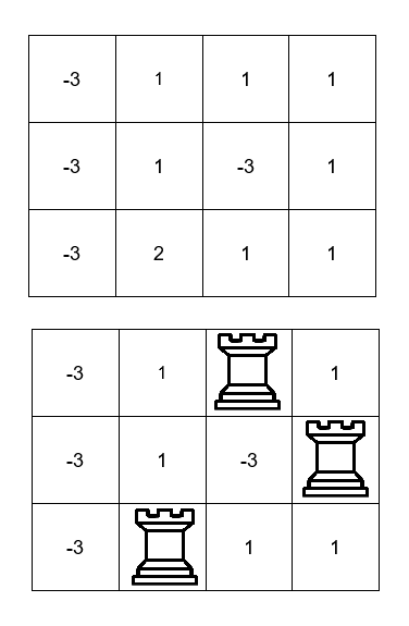

2025-03-26:放三个车的价值之和最大Ⅰ。用go语言,给定一个 m x n 的二维整数数组 board,表示一个国际象棋棋盘,其中每个元素 board[i][j] 代表格子 (i, j) 的价值。在这个棋盘上,我们需要放置三辆车,确保它们之间无法互相攻击,这意味着它们不能位于同一行或同一列。
你需要找出一种放置方式,使得这三辆车所在格子的价值总和最大。请返回这个最大总和。
3 <= m == board.length <= 100。
3 <= n == board[i].length <= 100。
-1000000000 <= board[i][j] <= 1000000000。
输入:board = [[-3,1,1,1],[-3,1,-3,1],[-3,2,1,1]]。
输出:4。
解释:
我们可以将车分别放在格子 (0, 2) ,(1, 3) 和 (2, 1) 处,价值之和为 1 + 1 + 2 = 4 。
题目来自leetcode3256。

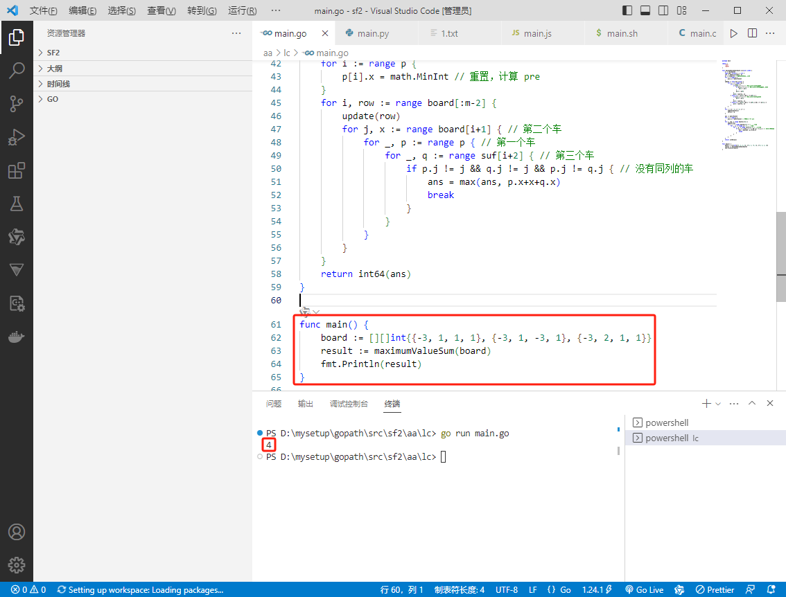

Go完整代码如下:
package main
import (
	"fmt"
	"math"
func maximumValueSum(board [][]int) int64 {
	m := len(board)
	type pair struct{ x, j int }
	suf := make([][3]pair, m)
	p := [3]pair{} // 最大、次大、第三大
	for i := range p {
		p[i].x = math.MinInt
	update := func(row []int) {
		for j, x := range row {
			if x > p[0].x {
				if p[0].j != j { // 如果相等,仅更新最大
					if p[1].j != j { // 如果相等,仅更新最大和次大
						p[2] = p[1]
					p[1] = p[0]
				p[0] = pair{x, j}
			} else if x > p[1].x && j != p[0].j {
				if p[1].j != j { // 如果相等,仅更新次大
					p[2] = p[1]
				p[1] = pair{x, j}
			} else if x > p[2].x && j != p[0].j && j != p[1].j {
				p[2] = pair{x, j}
	for i := m - 1; i > 1; i-- {
		update(board[i])
		suf[i] = p
	ans := math.MinInt
	for i := range p {
		p[i].x = math.MinInt // 重置,计算 pre
	for i, row := range board[:m-2] {
		update(row)
		for j, x := range board[i+1] { // 第二个车
			for _, p := range p { // 第一个车
				for _, q := range suf[i+2] { // 第三个车
					if p.j != j && q.j != j && p.j != q.j { // 没有同列的车
						ans = max(ans, p.x+x+q.x)
						break
	return int64(ans)
func main() {
	board := [][]int{{-3, 1, 1, 1}, {-3, 1, -3, 1}, {-3, 2, 1, 1}}
	result := maximumValueSum(board)
	fmt.Println(result)

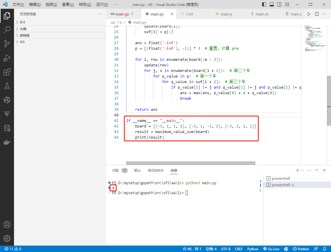

Python完整代码如下:
# -*-coding:utf-8-*-
def maximum_value_sum(board):
    m = len(board)
    suf = [[(float('-inf'), -1)] * 3 for _ in range(m)]
    p = [(float('-inf'), -1)] * 3  # 最大、次大、第三大
    def update(row):
        for j, x in enumerate(row):
            if x > p[0][0]:
                if p[0][1] != j:  # 如果相等,仅更新最大
                    if p[1][1] != j:  # 如果相等,仅更新次大
                        p[2] = p[1]
                    p[1] = p[0]
                p[0] = (x, j)
            elif x > p[1][0] and j != p[0][1]:
                    p[2] = p[1]
                p[1] = (x, j)
            elif x > p[2][0] and j != p[0][1] and j != p[1][1]:
                p[2] = (x, j)
    for i in range(m - 1, 1, -1):
        update(board[i])
        suf[i] = p[:]
    ans = float('-inf')
    p = [(float('-inf'), -1)] * 3  # 重置,计算 pre
    for i, row in enumerate(board[:m - 2]):
        update(row)
        for j, x in enumerate(board[i + 1]):  # 第二个车
            for p_value in p:  # 第一个车
                for q_value in suf[i + 2]:  # 第三个车
                    if p_value[1] != j and q_value[1] != j and p_value[1] != q_value[1]:  # 没有同列的车
                        ans = max(ans, p_value[0] + x + q_value[0])
                        break
    return ans
if __name__ == "__main__":
    board = [[-3, 1, 1, 1], [-3, 1, -3, 1], [-3, 2, 1, 1]]
    result = maximum_value_sum(board)
    print(result)
