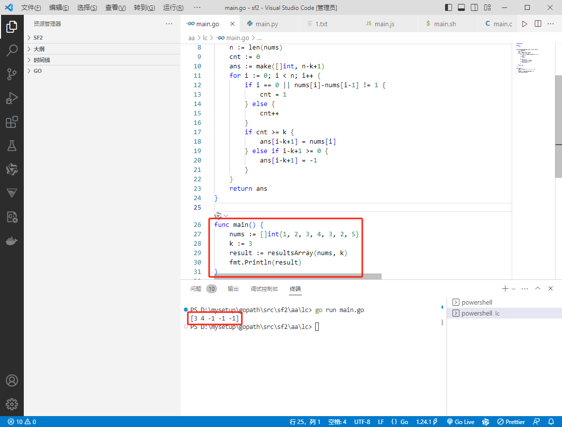

大体步骤如下:
  1. 首先,在 resultsArray 函数中,将传入的整数数组 nums 和正整数 k,以及数组的长度 n 分别存储起来。
  2. 创建一个计数器 cnt 用于记录连续递增的元素个数,并初始化为 0。然后创建一个空数组 ans,该数组长度为 n-k+1,用于存储最后的结果。
  3. 遍历整数数组 nums,在循环中判断当前元素与前一个元素的关系,以确定能量值的类型。如果当前元素是数组的第一个元素,或者当前元素与前一个元素不相邻,则将计数器 cnt 设置为 1;否则递增计数器 cnt
  4. 如果计数器 cnt 大于等于 k,说明找到了一个长度为 k 的连续递增子数组,此时将该子数组的最大元素存储到结果数组 ans 中的相应位置。
  5. 如果计数器 cnt 小于 k,说明未达到要求的连续递增元素个数,这时需要判断当前子数组的起始位置是否在有效范围内(即超过了 k-1 个元素),如果在有效范围内则将该位置处的结果设为 -1。
  6. 最后返回得到的结果数组 ans
总的时间复杂度:
  • 遍历整数数组 nums:O(n),n 为数组的长度。
  • 在遍历过程中,每个元素最多会被访问两次,没有嵌套循环,因此时间复杂度为 O(n)。
总的额外空间复杂度:
  • 创建了一个大小为 n-k+1 的数组 ans 用于存储最后的结果,所以额外空间复杂度为 O(n-k+1) ≈ O(n)。
Go完整代码如下:
package main
import (
	"fmt"
func resultsArray(nums []int, k int) []int {
	n := len(nums)
	cnt := 0
	ans := make([]int, n-k+1)
	for i := 0; i < n; i++ {
		if i == 0 || nums[i]-nums[i-1] != 1 {
			cnt = 1
		} else {
			cnt++
		if cnt >= k {
			ans[i-k+1] = nums[i]
		} else if i-k+1 >= 0 {
			ans[i-k+1] = -1
	return ans
func main() {
	nums := []int{1, 2, 3, 4, 3, 2, 5}
	k := 3
	result := resultsArray(nums, k)
	fmt.Println(result)

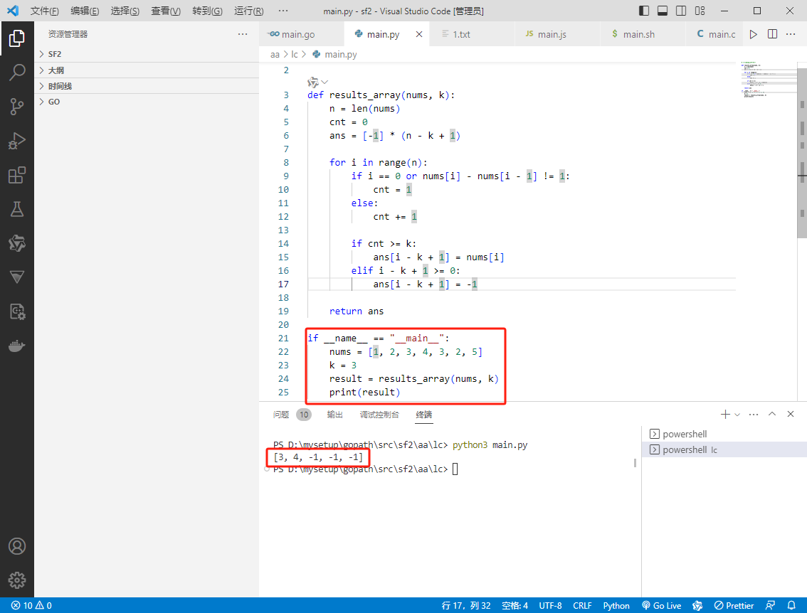

Python完整代码如下:
# -*-coding:utf-8-*-
def results_array(nums, k):
    n = len(nums)
    cnt = 0
    ans = [-1] * (n - k + 1)
    for i in range(n):
        if i == 0 or nums[i] - nums[i - 1] != 1:
            cnt = 1
        else:
            cnt += 1
        if cnt >= k:
            ans[i - k + 1] = nums[i]
        elif i - k + 1 >= 0:
            ans[i - k + 1] = -1
    return ans
if __name__ == "__main__":
    nums = [1, 2, 3, 4, 3, 2, 5]
    k = 3
    result = results_array(nums, k)
    print(result)
