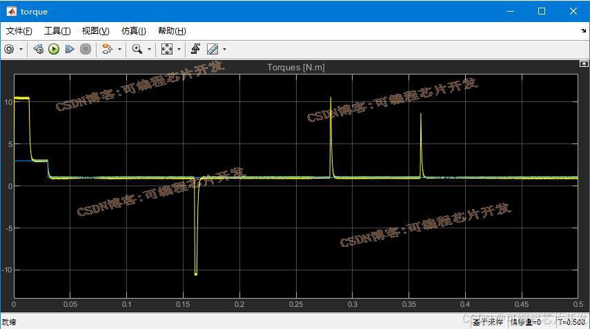

       基于矢量控制器的PMSM永磁同步电机速度控制系统simulink建模与仿真,仿真输出电机转速跟踪曲线,PID控制器输出曲线以及Te输出曲线。

       永磁同步电机是一种高性能的电动机,它利用永久磁铁作为转子的励磁源,与定子绕组产生的旋转磁场同步旋转。PMSM具有高效率、高功率密度和良好的动态响应特性,在工业自动化、电动汽车等领域有着广泛的应用。
       PMSM的数学模型可以通过电压方程和磁链方程来描述。在静止坐标系(aβ坐标系)下,PMSM的电压方程可以表示为:
PMSM的电磁转矩Te​可以表示为:
        矢量控制是一种先进的控制策略,它可以将电机的控制变量解耦,使得电机可以在两个独立的坐标轴上被控制,从而简化了控制系统的复杂度。
       矢量控制的核心在于坐标变换。将静止坐标系下的电机模型转换到旋转坐标系下(dq坐标系),以便于实现电流解耦和直接控制。坐标变换主要包括两种类型:Clarke变换和Park变换。
