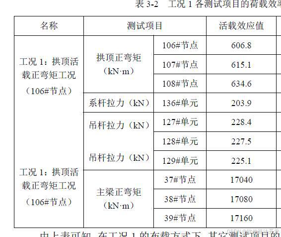

工况1:
工况参数如下:
工况2:
工况参数如下:
工况3:
工况参数如下:
具体的信息参考附带的参考文献:

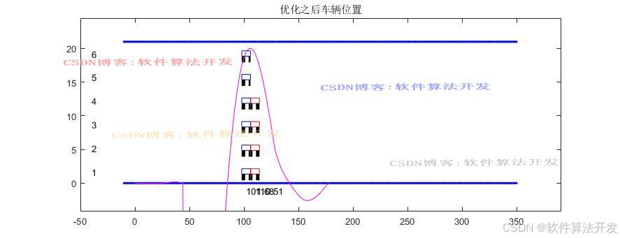

%画图
func_view2(Xi_best,Di_best,Ti_best,Li_best,N,x1,x2);
hold on

clc;
disp('车辆布载位置:');
Xi_best
disp('车辆方向:');
Di_best
disp('车辆类型:');
Ti_best
disp('占用车道:');
Li_best
disp('最优函数值:');
Minf
disp('加载效应值:');
Ss
disp('载荷效率:');
Lr
disp('有效车辆:');
sum(Li_best)
disp('算法仿真时间:');
Times
[Lr,Lr37,Lr38,Lr39,Lr107,Lr108,Lr127,Lr128,Lr129,Lr136]'
