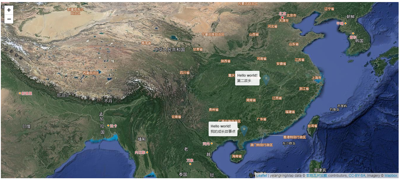

1、Maker的闪烁实现
        这里直接贴出代码,marker的闪烁实现较为简单:
function setTargetSelect(e){
	var i = 1
	var int = setInterval(() => {
	if(!e._map) clearInterval(int)
		if (i < -1) {
			i = 1
		i = i - 0.08
		if (i < 0)   e.setOpacity(i * -1)
		else   e.setOpacity(i)
	},60)

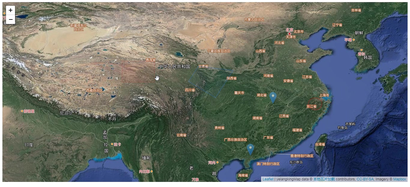

        在将marker对象添加到map地图中时,会自动进行透明度的设置调用。当我们从map中移除当前的marker,会自动调用clearInterval方法来停止循环调用。下面展示如何在Leaflet中调用这个方法:
var marker = L.marker([22.024546, 110.654297]).addTo(mymap).bindTooltip("<b>Hello world!</b><br />我的成长故事点").openTooltip();
setTargetSelect(marker);
var marker1 = L.marker([29.61167, 113.950195]).addTo(mymap).bindTooltip("<b>Hello world!</b><br />第二故乡.").openTooltip();
setTargetSelect(marker1);
        实现的效果如下:

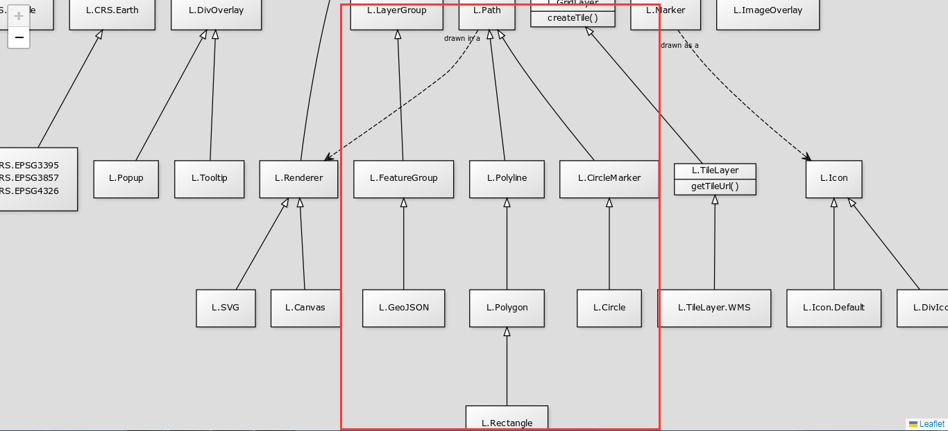

        以上就是marker对象的实现,熟悉Leaflet对象的朋友都知道。Marker是比较独立的一个类。其它的要素如Polygon、Polyline都是继承自Path对象的。 因此Polygon与Polyline的实现方式有所不同。
2、Path类对象的实现方式
        通过上述这张图,大概可以看到。常见的Polyline、Polygon、rectangle、CirleMarker、Cirle都是继承自Path对象的,所以这些对象都需要使用别的定义方式。

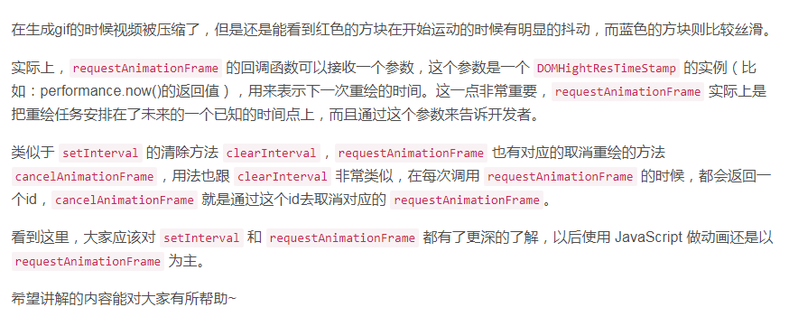

        与Maker对象不一样的是,这里的调用使用的是requestAnimationFrame,而不是通过定时器的模式。站在前人的肩膀上,可以得到更多有价值的经验。关于requestAnimationFrame和定时器模式的区别,可以看看博主前辈的介绍。如果不是博主的经验分享,我想一定会在循环调用上陷入崩溃,这就是知识分享的益处。

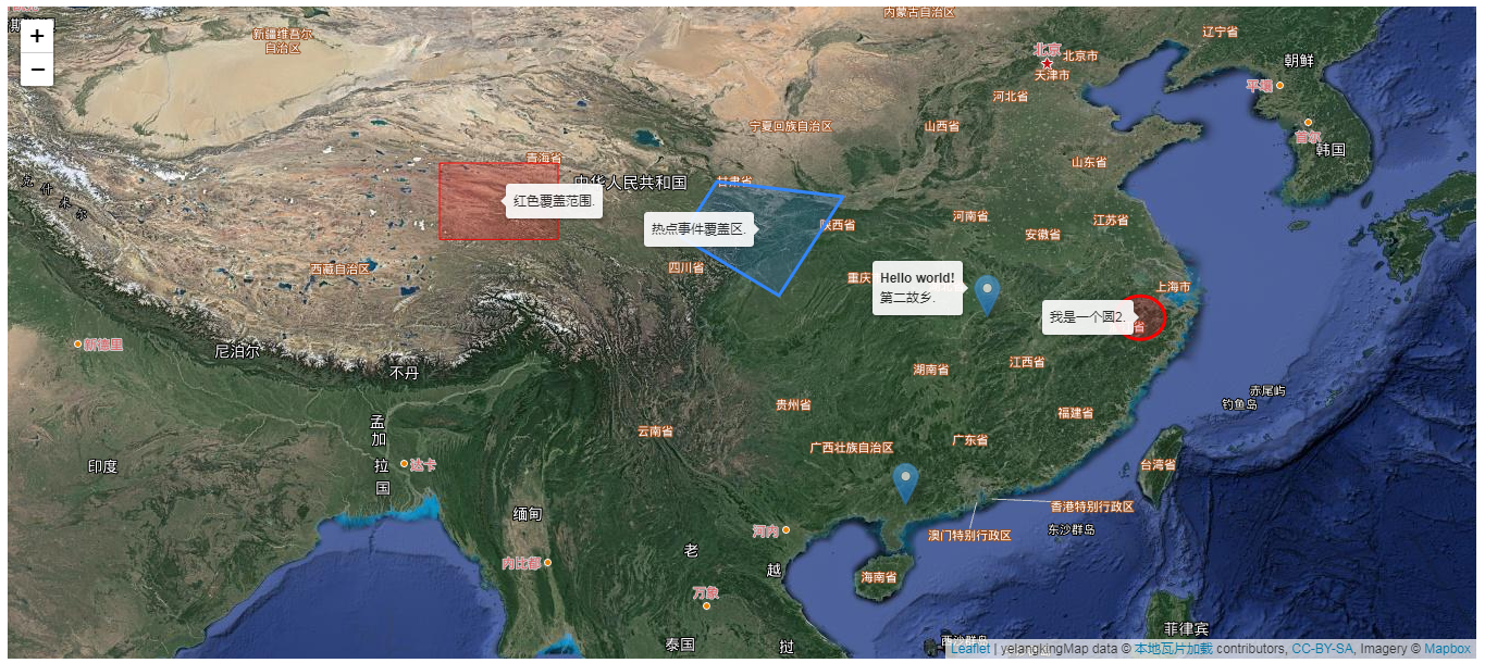

        在设置完成了要素闪烁的方法之后,我们在地图上创建对应的子类对象,比如Polygon、Polyline、Circle、Rectangle 后,调用闪烁方法。关键代码如下:
var circle = L.circle([29.649869, 120.146484], 99000, {
	color: 'red',
	fillColor: '#f03',
	fillOpacity: 0.5
}).addTo(mymap).bindPopup("我是一个圆2.").bindTooltip("我是一个圆2.").openTooltip();
setTargetSelect2(circle);
var polygon = L.polygon([
	[32.916485, 101.601563],
	[30.562261, 105.556641],
	[34.524661, 108.149414],
	[35.173808, 103.051758]
]).addTo(mymap).bindPopup("我是一个多边形.").bindTooltip("热点事件覆盖区.").openTooltip();
setTargetSelect2(polygon);
//定义一个Bounds 左上角和右下角的坐标
var bounds=[[35.88905, 91.845703], [32.842674, 96.635742]]
var rectangle = L.rectangle(bounds,{color:'red',weight:1}).addTo(mymap).bindTooltip("红色覆盖范围.").openTooltip();
setTargetSelect2(rectangle);
        以上就基本实现了在地图上进行点、线、面、圆、矩形等类型要素的闪烁效果的展示。下面给大家看一下视频实际效果。
