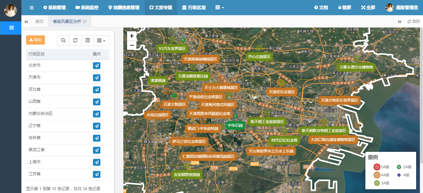

        不出意外的话还是出了意外,我们来计划在点击风景区时,通过bindPopup弹出经典的一些附属信息。但是无论点击哪个景点,似乎都没有符合我们的预期,效果如下:

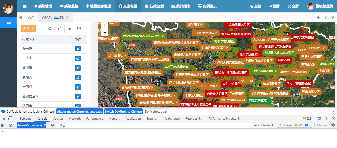

         遇到点击了没有效果的情况,第一个想到的原因是看一下网页的控制台,看是否有什么报错信息。根据这个思路,我们打开浏览器的控制台看一下:
        很遗憾,控制台没有想要的信息,代码是没有问题的,可以正常运行的。那么问题到底出在哪里呢?

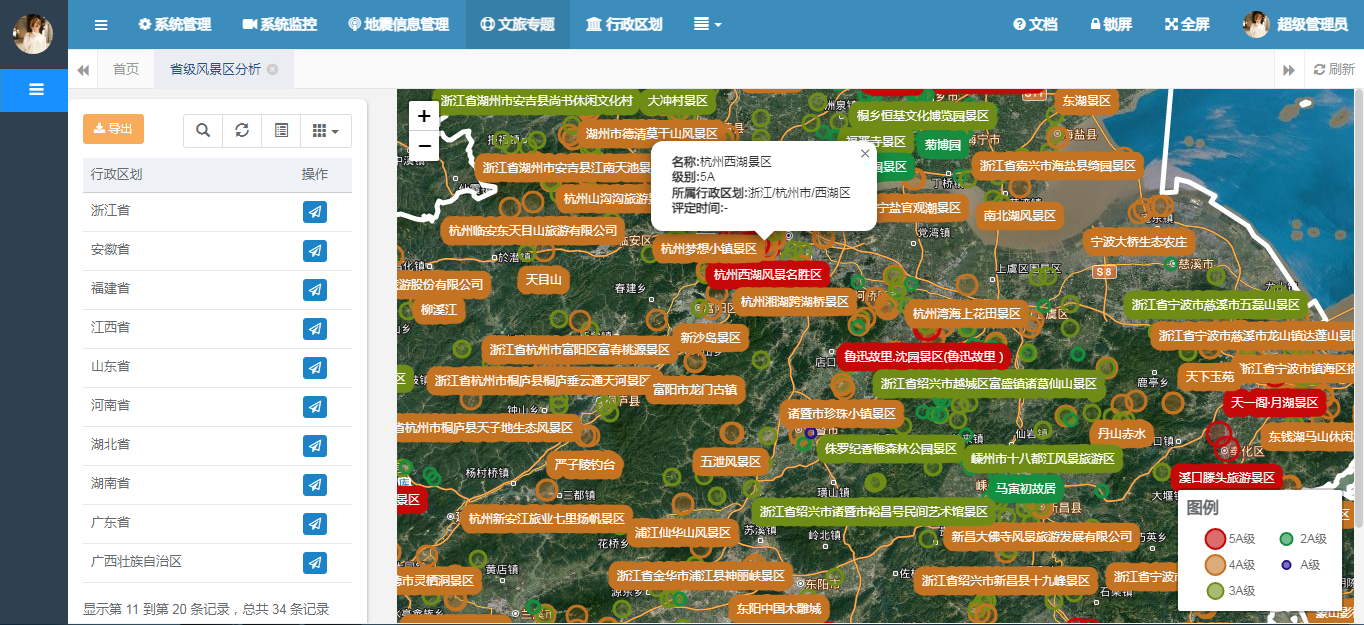

        再来看具体的效果,以浙江为例:
杭州西湖风景区

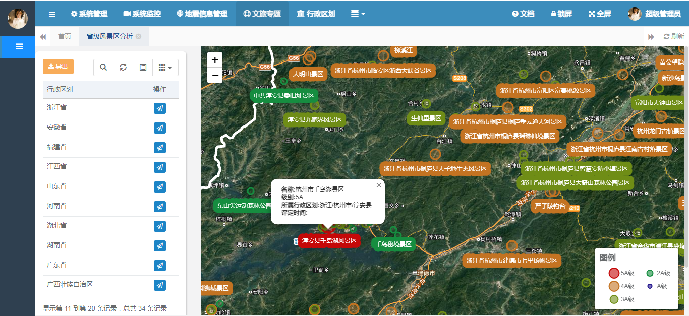

杭州市千岛湖风景区
