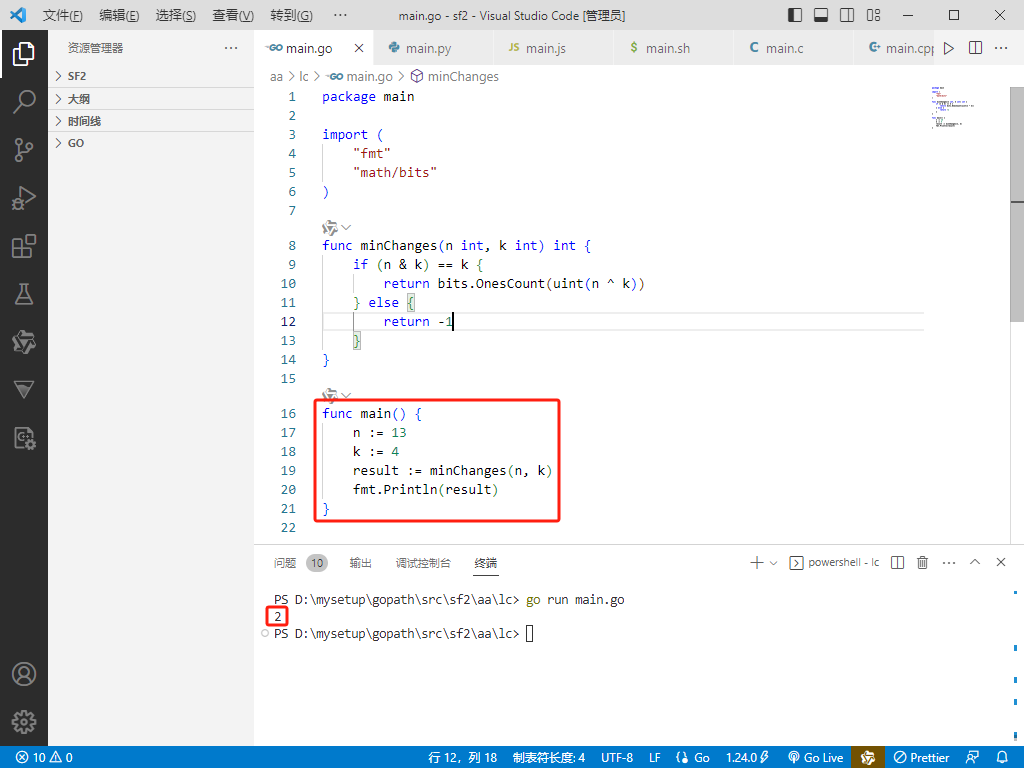

Go完整代码如下:
package main
import (
	"fmt"
	"math/bits"
func minChanges(n int, k int) int {
	if (n & k) == k {
		return bits.OnesCount(uint(n ^ k))
	} else {
		return -1
func main() {
	n := 13
	k := 4
	result := minChanges(n, k)
	fmt.Println(result)

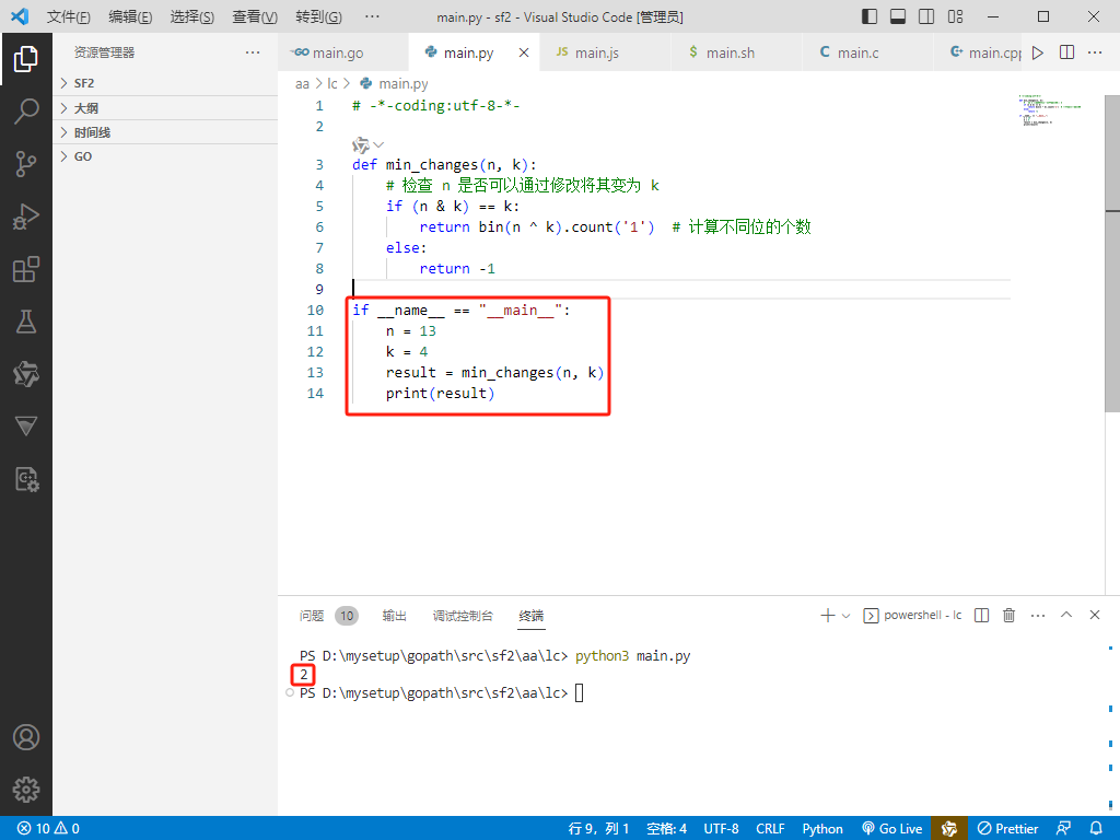

Python完整代码如下:
# -*-coding:utf-8-*-
def min_changes(n, k):
    # 检查 n 是否可以通过修改将其变为 k
    if (n & k) == k:
        return bin(n ^ k).count('1')  # 计算不同位的个数
    else:
        return -1
if __name__ == "__main__":
    n = 13
    k = 4
    result = min_changes(n, k)
    print(result)
