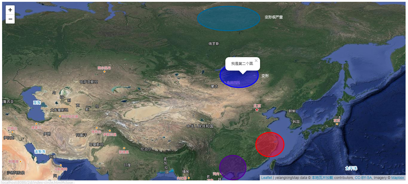

        本文就是在以下的问题背景下产生,首先地图采用的是WGS84经纬度投影的方式,在地图上我们根据需要进行缓冲区分析,展示出来的效果就是一个圆。通过代码实践,我们发现,本来是是正常的一个圆,在不同纬度位置上表现出来的效果居然是不一样的。如下图所示:
         同样的圆,在地图上展示的效果是完全不一样的,接近赤道的地区基本是正常的图形,随着纬度的增加,到了中高纬度地区,圆慢慢被拉平,变成了一个椭圆形,到了接近极地的地区,变平度更大,长轴与短轴的比接近2:1。为什么会出现以上的现象,出现了以上的现象,如何在开发的时候进行修正呢?

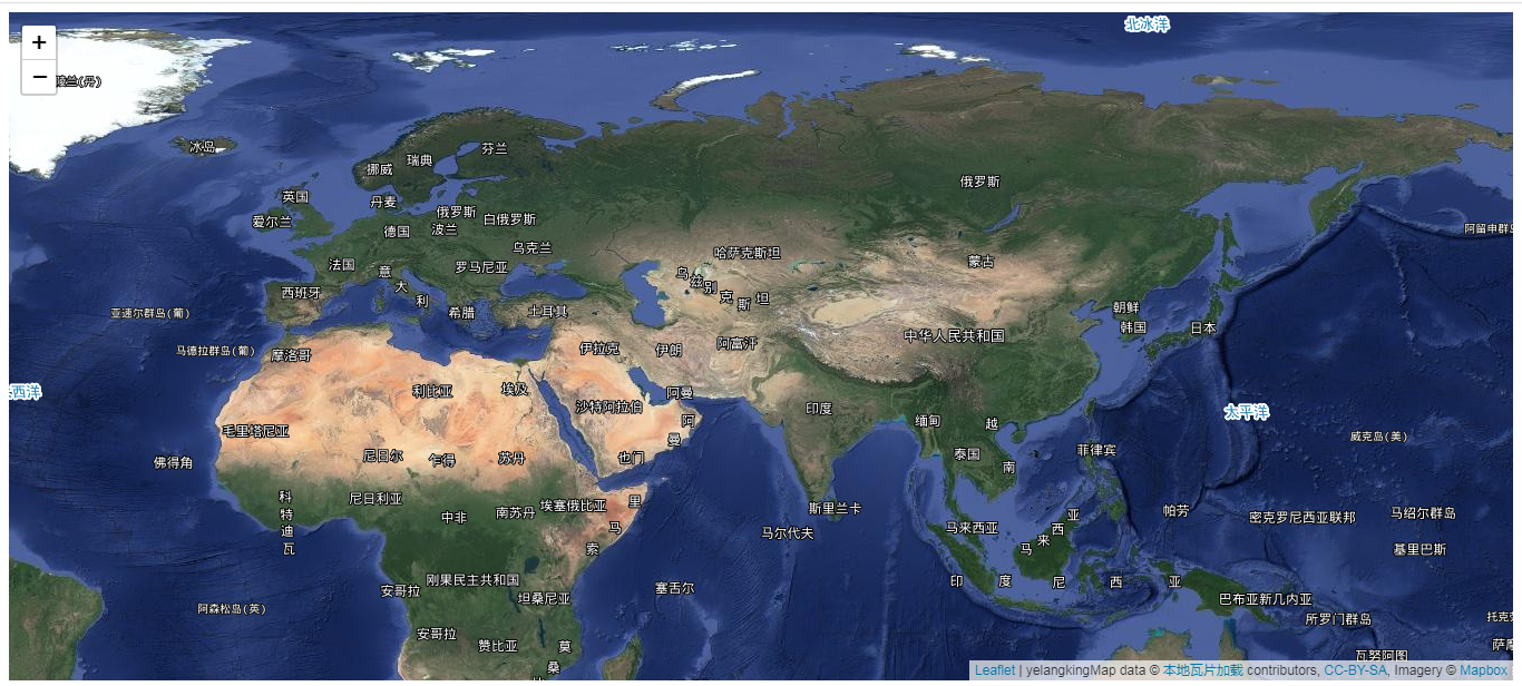

        当全球影像显示为如下图所示的矩形时,该地图投影一般为 WGS84 经纬度投影。该投影下的经度范围为-180度到180度,纬度范围为-90度到90度,因此该投影下的全球影像矩形的长度刚好是宽度的2倍。在这请注意,随着纬度的增加,采用经纬度投影的地图,在中高纬度地区的变形会变得很严重,而在接近赤道地区是正常的。在了解它的投影原理之后是比较好理解的。

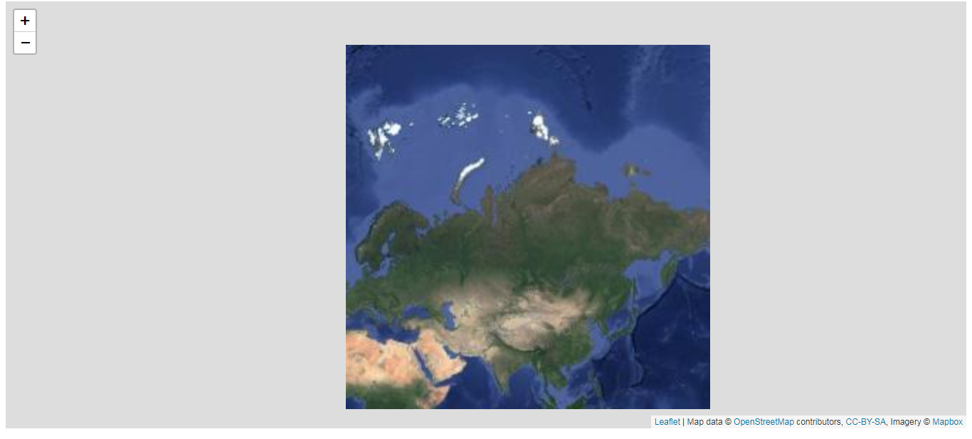

        当全球影像显示为如下图所示的正矩形时,该地图投影一般为 WGS84 Web 墨卡托投影。由于赤道半径为6378137米,则赤道周长为2×PI×R=20037508.3427892米。因此,X轴的取值范围在(-20037508.3427892和20037508.3427892)之间。当纬度接近两极,即90°时,Y值趋向于无穷,在该投影下通常将Y轴的取值范围限定在(-20037508.3427892,20037508.3427892)之间。最后可以得出,在 WGS84 Web 墨卡托投影坐标系下,左下角的投影坐标为(-20037508.3427892, -20037508.3427892),右上角的投影坐标为(20037508.3427892, 20037508.3427892),需要注意是这里的单位不再是度,而是米。
        采用Web墨卡托投影方式时,空间图形的变形很小。在高纬度地区有较好的展示能力。

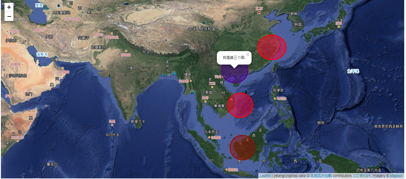

2、效果展示
        将上述代码部署至静态服务器或者直接在浏览器中运行,可以看到以下的空间可视化效果。
赤道及低纬度地区圆展示示意图
        通过观察可以看到,从赤道地区到两极的扩展过程当中,在 这个纬度区间内,圆的整体展示效果还是比较好的,变形的情况不严重。下面来看中高纬度下,圆的空间展示情况是什么样子的。
中高纬度地区圆可视化效果

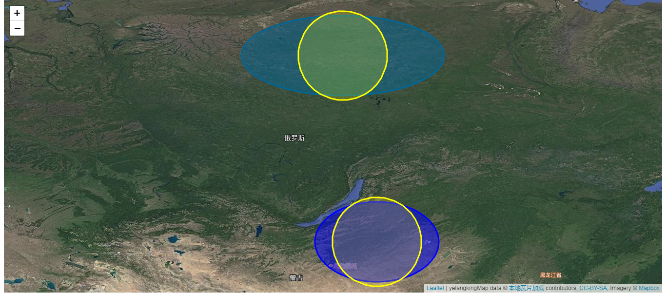

        通过上图可以很直观的看到,随着纬度的增加,中高纬度地区的圆逐渐开始了形变,而在极地地区达到了最大。而变形也是跟着经纬度投影的原理一致。赤道最小,而两极最大。

        来看一下经过自主模拟的圆生成的图形叠加到地图后,在高纬度的效果是怎么样的?
        修正圆在中高纬度的可视化效果
        在上面的效果图中可以看到,黄色标色修正圆,蓝色表示原始的圆。可以很直观的看到,修正圆已经很好的可视化效果。

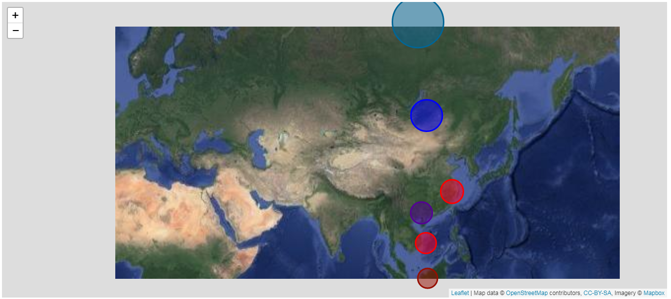

        圆的空间信息添加方式不变,来看一下实际的效果:
墨卡托投影下圆可视化示意图
        通过观察上述的效果可以看到,当地图采用Web墨卡托投影时,在地图上展示圆几乎是没有变形的。在中高纬度地区也是正常的。

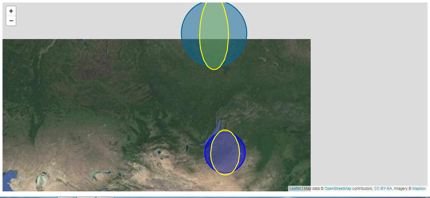

        可以看到,在web墨卡托投影下,经过修正的圆反而会有变形。通过图形的对比相信大家对两种不同的投影规则下的图形展示已经有了比较直观的认识。
