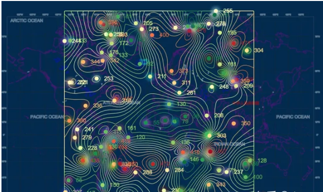

        在上述这些应用当中,为了可以从空间尺度进行数据分布的可视化。等值线是制图对象某一数量指标值相等的各点连成的平滑曲线,由地图上标出的表示制图对象数量的各点,采用内插法找出各整数点绘制而成的。每两条等值线之间的数量差额多为常数,可通过等值线的疏密程度来判断现象的数量变化趋势。等值线法往往与分层设色的表示手段配合使用,即采用改变颜色深浅、冷暖和阴暗来表示现象的数值变化趋势,使图面更清晰、易读。另外往往在等值线上加数字注记,便于直接获得数量指标。等值线法除用于表示空间现象数量的连续而逐渐变化的特征外,还可表示现象随时间的变化,现象的重复性(频度)等。等值线图用数值相等各点联成的曲线(即等值线)在平面上的投影来表示被摄物体的外形和大小的图。等值线是由某种现象的数值相等的各点所连成的一条平滑曲线,如等高线、等温线、等雨量线、等磁偏线、等气压线等。等值线法就是利用一组等值线表示制图现象分布特征的方法。如下图所示:

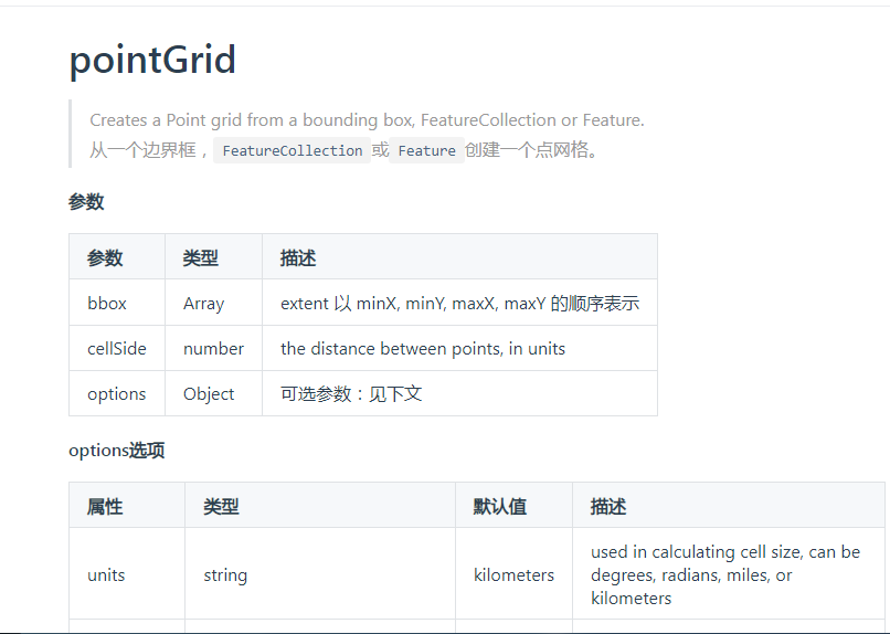

        定义完成地图及底图对象后,我们来使用turf生成模拟数据,首先设置展示范围,代码如下:
var extent = [90, 20, 120, 38];
var cellWidth = 100;
var pointGrid = turf.pointGrid(extent, cellWidth, {units: 'miles'});
        extent是类似于bbox参数的外包框范围,cellWidth是单元宽度,跟pointGrid中的单位配套使用。上面的代码表示在extent范围内生成100米的范围点。生成范围点还不够,还需要对点位的数据进行赋值。这里我们采用模拟的方式赋值。

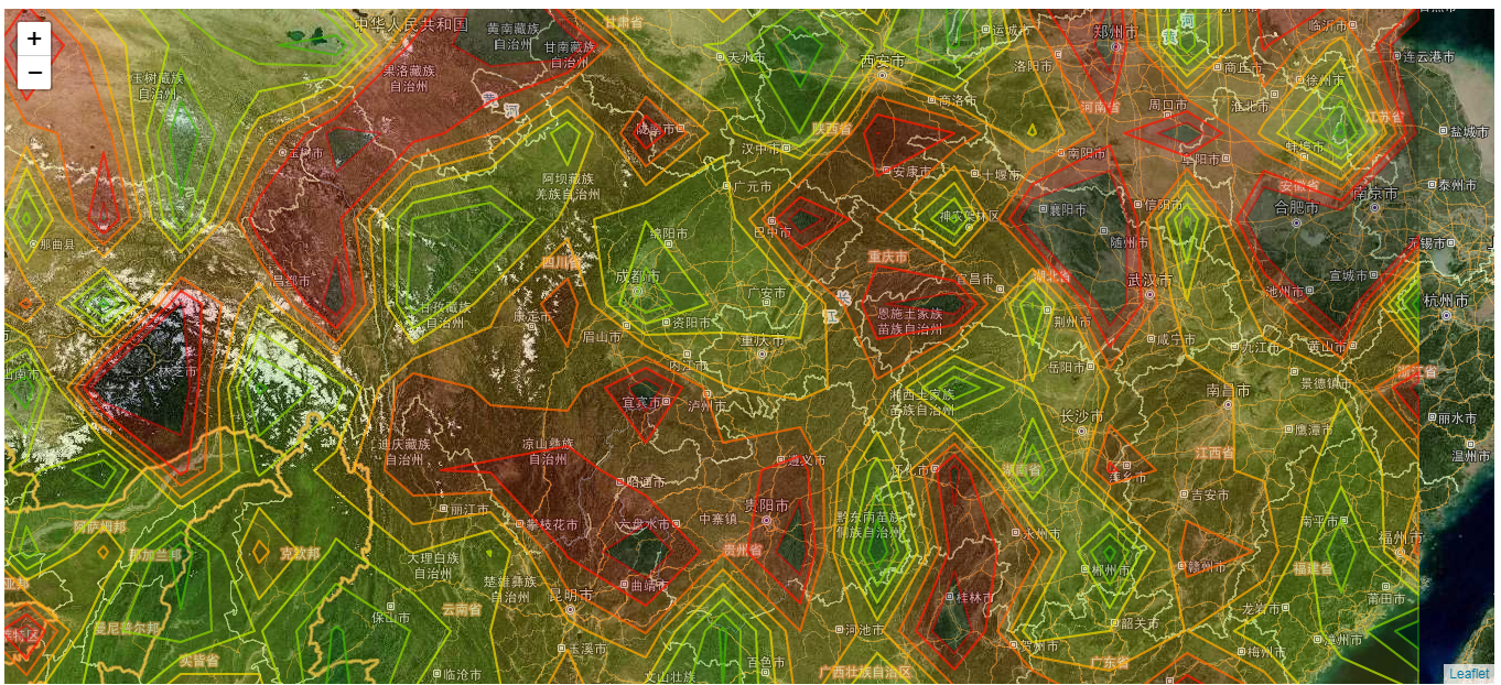

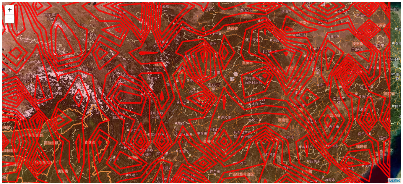

        首先来看第一版的效果,将页面发布到nginx当中,可以看到以下的效果。可以看到,虽然等值线生成了,但是都是统一的颜色,并没有按照不同的颜色进行区分开。这也是Leaflet当中大多数的等值线生成案例的效果。

        首先我们在代码中是定义了相应的breaksProperties,不同的点可以进行不同颜色的渲染。但是没有起作用,主要是因为在等值线中使用了固定的颜色。
L.geoJSON(lines, {
	style:myStyle
}).addTo(mymap);

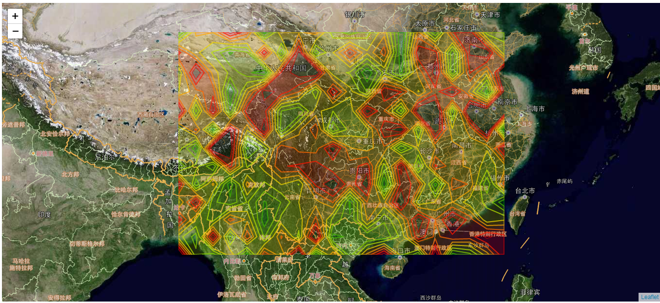

        这里把每条线都设置了固定颜色,因此我们要结合geojson的渲染来进行颜色的可视化。
L.geoJSON(lines, {
		style:feature => {
			return {
				color: feature.properties.fill,
				weight: 2,
				opacity: 0.5
	}).addTo(mymap);
        这里再来看一下效果如何,实际效果图如下:

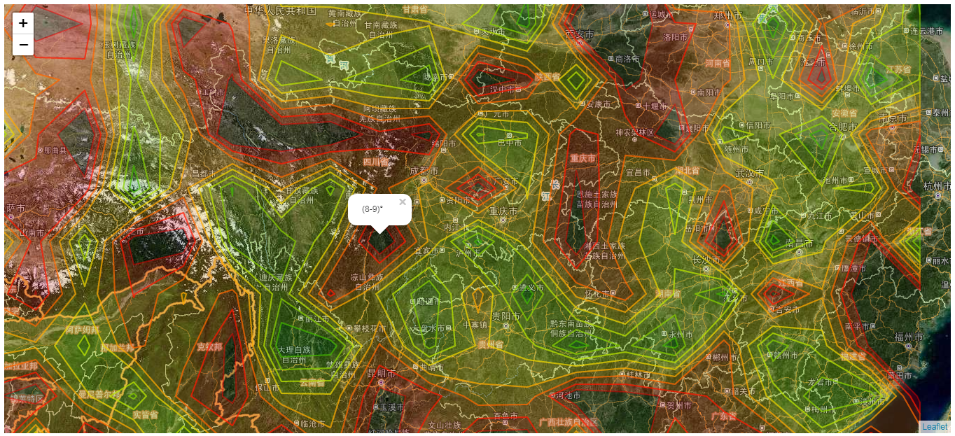

        至此,已经实现颜色的值域区间自定义。最后来绑定提示值。
L.geoJSON(lines, {
		style:feature => {
			return {
				weight: 2,
				opacity: 0.5
	}).bindPopup(function(layer){
		return "("+layer.feature.properties.temperature + ")°";
	}).addTo(mymap);
         到这里,就基本完成了等值线的生成,自定义区间和颜色自适应,还有等值线的值智能提示。我们完成了基于Leaflet的等值线的改造和支持。
