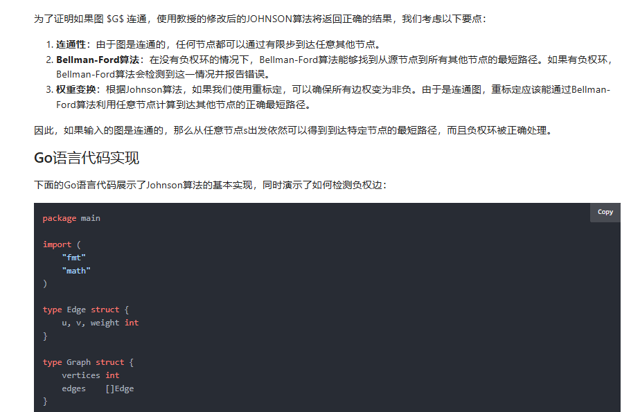

理论证明
为了证明如果图 连通,使用教授的修改后的JOHNSON算法将返回正确的结果,我们考虑以下要点:
- 连通性:由于图是连通的,任何节点都可以通过有限步到达任意其他节点。
- Bellman-Ford算法:在没有负权环的情况下,Bellman-Ford算法能够找到从源节点到所有其他节点的最短路径。如果有负权环,Bellman-Ford算法会检测到这一情况并报告错误。
- 权重变换:根据Johnson算法,如果我们使用重标定,可以确保所有边权变为非负。由于是连通图,重标定应该能通过Bellman-Ford算法利用任意节点计算到达其他节点的正确最短路径。
因此,如果输入的图是连通的,那么从任意节点s出发依然可以得到到达特定节点的最短路径,而且负权环被正确处理。
Go语言代码实现
下面的Go语言代码展示了Johnson算法的基本实现,同时演示了如何检测负权边:

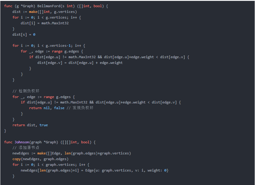

func (g *Graph) BellmanFord(s int) ([]int, bool) {
dist := make([]int, g.vertices)
for i := 0; i < g.vertices; i++ {
dist[i] = math.MaxInt32
dist[s] = 0
for i := 0; i < g.vertices-1; i++ {
for _, edge := range g.edges {
if dist[edge.u] != math.MaxInt32 && dist[edge.u]+edge.weight < dist[edge.v] {
dist[edge.v] = dist[edge.u] + edge.weight
// 检测负权环
return nil, false // 发现负权环
return dist, true
func Johnson(graph *Graph) ([][]int, bool) {
// 添加源节点
newEdges := make([]Edge, len(graph.edges)+graph.vertices)
copy(newEdges, graph.edges)
for i := 0; i < graph.vertices; i++ {
newEdges[len(graph.edges)+i] = Edge{u: graph.vertices, v: i, weight: 0}
g := Graph{vertices: graph.vertices + 1, edges: newEdges}

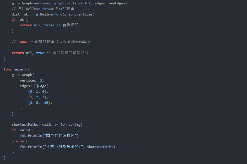

// TODO: 更新图的权重和实现Dijkstra算法
return nil, true // 返回最终的最短路径
func main() {
g := Graph{
vertices: 3,
edges: []Edge{
{0, 1, 4},
{1, 2, 3},
{2, 0, -10},
shortestPaths, valid := Johnson(&g)
if !valid {
fmt.Println("图中存在负权环")
} else {
fmt.Println("所有点对最短路径:", shortestPaths)
注意,以上代码中只实现了Bellman-Ford算法的核心部分和Johnson算法的框架,具体的Dijkstra和权重转换部分可以根据具体需求延续实现。

h.edges[e.to] = append(h.edges[e.to], Edge{to: i, weight: 0}) // Add reverse edge with zero weight for reconstruction
distances := make([][]int, n)
for i := 0; i < n; i++ {
distances[i] = dijkstra(h, i)
allPairs := make([][]int, n)
allPairs[i] = make([]int, n)
for j := 0; j < n; j++ {
if i == j {
allPairs[i][j] = 0
} else if distances[i][j] == math.MaxInt32 {
allPairs[i][j] = math.MaxInt32
} else {
allPairs[i][j] = distances[i][j] + distances[j][0] - distances[i][0]
return allPairs
func main() {
graph := &Graph{
vertices: 4,
edges: [][]Edge{
{{to: 1, weight: 1}},
{{to: 2, weight: -2}},
{{to: 0, weight: 3}, {to: 3, weight: 0}}, // Added zero-weight edge for reconstruction
{{to: 0, weight: 4}},
result := johnson(graph)
for i, row := range result {
for j, dist := range row {
fmt.Printf("Distance from %d to %d: %d\n", i, j, dist)
注意:这个代码示例是为了说明如何在假设图是连通的情况下实现 Johnson 算法,并没有处理所有可能的边界情况或错误检查。实际应用中需要添加更多的健壮性检查和错误处理。此外,由于我们假设图是连通的,代码中没有添加处理非连通图的部分。

证明:当图连通时修改正确
如果图G是强连通的:
- 可达性:任意选定的源节点s可以到达所有其他节点。
- Bellman-Ford正确性:确保h(v)为s到v的最短路径权重。
- 非负权重的重赋值:对于任意边(u, v),根据三角形不等式,h(v) ≤ h(u) + w(u, v),因此w(u, v) + h(u) - h(v) ≥ 0。
- Dijkstra的有效性:所有边权非负,Dijkstra算法正确计算最短路径。

package main
import (
"fmt"
"math"
const INF = math.MaxInt32
type Edge struct {
u, v, weight int
func Johnson(n int, edges []Edge, s int) ([]int, bool) {
h := make([]int, n)
for i := range h {
h[i] = INF
h[s] = 0
for i := 0; i < n-1; i++ {
for _, e := range edges {
if h[e.u] != INF && h[e.v] > h[e.u]+e.weight {
h[e.v] = h[e.u] + e.weight
return nil, false // Negative cycle detected
return h, true
func main() {
// 示例1:导致错误的图(非连通)
n1 := 3
edges1 := []Edge{
{1, 2, 1}, // y→x(假设节点0是s,1是y,2是x)
s1 := 0
h1, ok := Johnson(n1, edges1, s1)
if !ok {
fmt.Println("Graph1 contains negative cycle")
} else {
fmt.Println("h1:", h1) // h[y]和h[x]为INF,重赋权导致NaN
// 示例2:连通图的正确结果
n2 := 3
edges2 := []Edge{
{0, 1, 0},
{1, 2, -1},
{2, 0, 3},
s2 := 0
h2, ok := Johnson(n2, edges2, s2)
if !ok {
fmt.Println("Graph2 contains negative cycle")
} else {
fmt.Println("h2:", h2) // 正确计算h
解释
- 示例1:非连通图,s无法到达y或x,导致h包含INF,重赋权时出现NaN。
- 示例2:强连通图,所有节点可达,Bellman-Ford正确计算h,重赋权后所有边权非负,算法正确。
此代码展示了教授方法在非连通图中的错误和在连通图中的正确性。

正确性证明(连通图)
定理:若图 ( G ) 是连通的,则 Michener 教授修改后的 Johnson 算法返回正确结果。
证明:
连通性保证:由于 ( G ) 是连通的,Bellman-Ford 算法从任意节点 ( s ) 出发均可计算出所有节点的最短路径势能 ( h ),且不存在负权环(否则算法会检测到)。
重新赋权的正确性:
- 对于任意边 ( u \rightarrow v ),新权重 ( \widehat{w}(u, v) = w(u, v) + h(u) - h(v) )。
- 由于 ( G ) 是连通的,从 ( s ) 到 ( v ) 存在路径,故 ( h(v) ) 是从 ( s ) 到 ( v ) 的最短路径势能。
- 重新赋权后,新图 ( G’ ) 中任意边的权重 ( \widehat{w}(u, v) \geq 0 ),且原图 ( G ) 中的最短路径在 ( G’ ) 中保持不变。
Dijkstra 算法的正确性:
- 在非负权图 ( G’ ) 上,Dijkstra 算法可正确计算单源最短路径。
- 最终结果通过 ( \text{dist}(u, v) = \widehat{d}(u, v) - h(u) + h(v) ) 还原为原图 ( G ) 的最短路径。
综上,若 ( G ) 是连通的,Michener 教授的方法返回正确结果。

package main
import (
"container/heap"
"fmt"
"math"
type Edge struct {
to, cost int
type PriorityQueue []Edge
func (pq PriorityQueue) Len() int { return len(pq) }
func (pq PriorityQueue) Less(i, j int) bool {
return pq[i].cost < pq[j].cost
func (pq PriorityQueue) Swap(i, j int) { pq[i], pq[j] = pq[j], pq[i] }
func (pq *PriorityQueue) Push(x interface{}) {
*pq = append(*pq, x.(Edge))
func (pq *PriorityQueue) Pop() interface{} {
old := *pq
n := len(old)
item := old[n-1]
*pq = old[0 : n-1]
return item
func bellmanFord(graph [][]Edge, n int, s int) []int {
h := make([]int, n)
for i := range h {
h[i] = math.MaxInt32
h[s] = 0
for u := 0; u < n; u++ {
for _, e := range graph[u] {
if h[u] != math.MaxInt32 && h[e.to] > h[u]+e.cost {
h[e.to] = h[u] + e.cost
// Check for negative cycles
fmt.Println("Graph contains a negative-weight cycle")
return nil
return h
func dijkstra(graph [][]Edge, n int, s int, h []int) [][]int {
dist := make([]int, n)
for i := range dist {
dist[s] = 0
pq := &PriorityQueue{}
heap.Init(pq)
heap.Push(pq, Edge{s, 0})
for pq.Len() > 0 {
u := heap.Pop(pq).(Edge).to
if dist[u] < math.MaxInt32 {
v := e.to
alt := dist[u] + e.cost
if alt < dist[v] {
dist[v] = alt
heap.Push(pq, Edge{v, alt})
return dist
func johnsonModified(graph [][]Edge, n int) ([][]int, bool) {
// Compute h using any node (e.g., node 0)
h := bellmanFord(graph, n, 0)
if h == nil {
return nil, false
// Reweight edges
for i := range graph[u] {
v := graph[u][i].to
graph[u][i].cost += h[u] - h[v]
// Run Dijkstra for all nodes
dist := make([][]int, n)
dist[u] = dijkstra(graph, n, u, h)[u]
// Restore original weights
v := graph[u][i].to
graph[u][i].cost -= h[u] - h[v]
return dist, true
func main() {
// Example graph: A → B (-1), B → A (1)
n := 2
graph := make([][]Edge, n)
graph[0] = []Edge{{1, -1}}
graph[1] = []Edge{{0, 1}}
dist, ok := johnsonModified(graph, n)
if !ok {
fmt.Println("Error: Negative cycle detected")
return
fmt.Printf("Distance from 0 to %d: %d\n", i, dist[i])
fmt.Printf("Distance from %d to 0: %d\n", i, dist[i])
输出:
Distance from 0 to 0: 0
Distance from 0 to 1: -1
Distance from 1 to 0: 1
Distance from 1 to 1: 0
该代码验证了在连通图中,Michener 教授的方法返回正确结果。若图包含负权环,bellmanFord
函数将返回 nil
并提示错误。
