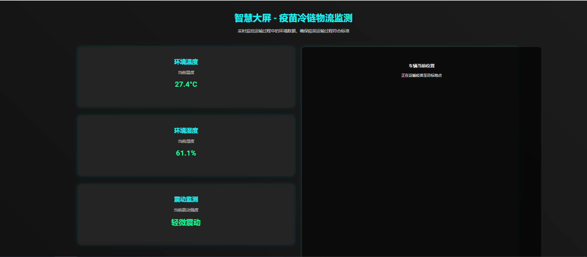

系统搭建Python后端服务器,接收来自云平台的数据,并设计HTML前端页面进行展示。用户可以通过电脑或手机浏览器查看环境数据,进行实时控制和历史数据查询,支持局域网和公网访问。

五、前端页面设计
这段代码是一个基于 HTML、CSS 和 JavaScript 的智慧大屏页面,用于展示疫苗冷链物流监测的数据。页面的设计目标是通过展示环境数据(如温度、湿度、震动)和 GPS 定位信息,实时监控运输过程中环境状况。
image-20241226143626718
下面是静态页面,模拟数据刷新显示。

以下是详细的功能说明:
1. HTML 结构
<div class="container">
  • 作用:是页面的主要容器,内部包含了所有内容。使用 flex 布局将页面内容分为左右两个部分(左侧为环境数据卡片,右侧为 GPS 地图卡片)。
<div class="header">
  • 作用:页面顶部的标题区域,显示页面的标题 “智慧大屏 - 疫苗冷链物流监测” 以及副标题,简要描述该页面的功能。
<div class="left-panel">
  • 作用
    :该区域展示环境数据卡片,包含温度、湿度和震动数据,使用
    flex
    布局从上到下排列。
    • 温度卡片:显示当前温度。
    • 湿度卡片:显示当前湿度。
    • 震动卡片:显示当前震动监测状态。
<div class="right-panel">
  • 作用:该区域用于显示 GPS 定位地图,展示当前疫苗运输的经纬度信息。地图下方显示当前的 GPS 坐标(经度和纬度)。
<div class="footer">
  • 作用:页脚部分,提供版权信息或系统归属等简短说明。
2. CSS 样式
**全局样式 **body:
  • 设置了 background 为深色渐变背景,创造出科技感的氛围。
  • font-family 设置为 Roboto 字体,保证页面的简洁和现代感。
  • 使用 display: flex 和 justify-content: center 来使页面内容居中显示。
容器与布局
.container:
  • 设置了最大宽度 max-width: 1920px,确保页面宽度适应大多数显示器,保证在 1080p 屏幕分辨率下全屏显示。
  • flex-wrap: wrap 使得页面在小屏幕下可以自动换行,适应不同尺寸的设备。
左侧卡片样式
.left-panel:
  • 使用 flex-direction: column 使得环境数据卡片垂直排列。
  • 设置了 gap: 20px 来使卡片之间有一定的间距。
右侧地图样式
.right-panel:
  • 通过 flex-direction: column 保持地图区域的整体布局,确保右侧的地图区域与左侧数据区域并排显示。
  • position: relative 为了定位地图区域上的叠加内容(如 GPS 坐标)。
卡片样式
.card:
  • 设置了卡片的背景色、内边距、圆角和阴影,使其看起来更为现代化和有层次感。
  • transition 用于设置卡片的动画效果,卡片在鼠标悬停时会放大并且增加阴影,增强交互感。
  • 卡片内容的标题、数值和描述有不同的字体大小和颜色,增强信息的可读性和视觉层次感。
地图样式
.gps-map和 .map-overlay:
  • 地图区域使用 flex 居中显示地图内容,并使用半透明的 map-overlay 覆盖在地图上方,显示 GPS 坐标等信息。
响应式设计
  • 在小屏幕设备(如手机、平板)上,通过设置 @media screen and (max-width: 768px),容器变为竖向布局,左右区域都占满整个屏幕宽度。卡片和地图则会依次垂直排列,适配不同尺寸的设备。
3. JavaScript 动态数据更新
模拟数据更新
updateData() 函数:
  • 模拟实时更新环境数据和 GPS 坐标。
  • 温度:通过 Math.random() 随机生成 20°C 到 30°C 之间的温度值。
  • 湿度:随机生成 50% 到 70% 之间的湿度值。
  • 震动:从 [“正常”, “轻微震动”, “剧烈震动”] 随机选取一个震动状态。
  • GPS 坐标:模拟生成经度和纬度,范围在 116° 到 116.5° 之间,39° 到 39.5° 之间。
数据更新间隔
setInterval(updateData, 3000);
  • 每 3 秒钟调用一次 updateData 函数,动态更新温度、湿度、震动和 GPS 坐标,模拟实时监测数据。
总结
  1. 页面布局:
    • 页面通过 flex 布局实现了左侧环境监测数据区域和右侧 GPS 地图区域的并排展示。
    • 使用响应式设计,确保页面能够自适应不同设备和屏幕分辨率,特别是在 1080p 屏幕分辨率下能够全屏显示。
  2. 动态数据展示:
    • 使用 JavaScript 定时更新数据,模拟温湿度、震动监测和 GPS 坐标的实时变化。
  3. 科技感设计:
    • 通过深色背景、渐变效果、现代化卡片样式和动态交互设计,提升了页面的科技感和现代感,适合展示智慧监控、物联网等科技类内容。
  4. 可扩展性:
    • 页面结构和样式简单清晰,易于扩展和定制,未来可以加入更多的监控数据、功能和优化
