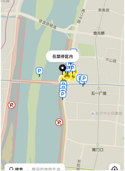

        在一些共享出行的应用地图中,以美团共享骑行为例,在城市的重要地方会设置电子围栏。防止由于共享单车无序停放而导致影响交通出行的障碍。比如在星城,湘江一桥及橘子洲景区就是设置了禁停区。可以看一下下面的地图:
        这里的禁停区就是一个非常明显的电子围栏的应用。 于此同时在面向GIS的安防领域,这方面的应用同样层出不穷。通过在地图上设置电子围栏,在安装了定位的自行车,就可以实现基于位置的管理。

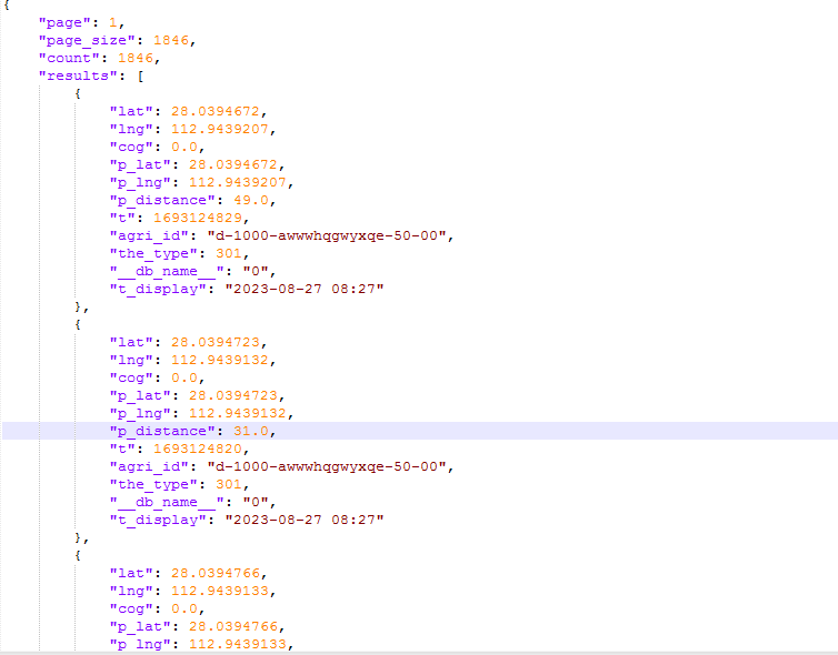

        首先我们来看原始的数据在webgis中的展示效果是什么样的。工程机械的轨迹数据如下,通过接口可以取到其gps位置信息。示例数据如下所示:
"lat": 28.0394672,
"lng": 112.9439207,
"cog": 0.0,
"p_distance": 49.0,
"img_url": "https://agri-static.holdingbyte.com/d-1000-awwwhqgwyxqe/3ecced35-e23f-4e91-ae34-4bef6294f4c0.jpg",
"t": 1693124829,
"agri_id": "d-1000-awwwhqgwyxqe-50-00",
"the_type": 301,
"__db_name__": "0",
"t_display": "2023-08-27 08:27"
序号 参数 说明
1 lng 经度,112.9439
2 lat 纬度,28.039
3 t 时间
4 其它参数忽略 其它参数不是很重要,暂时忽略
         在实际情况下,这些数据是连续的点位数据,而不是孤立的点。上面为了将数据格式向朋友们描述清楚,所以进行了示例数据的截取,完整的大致数据体如下所示:

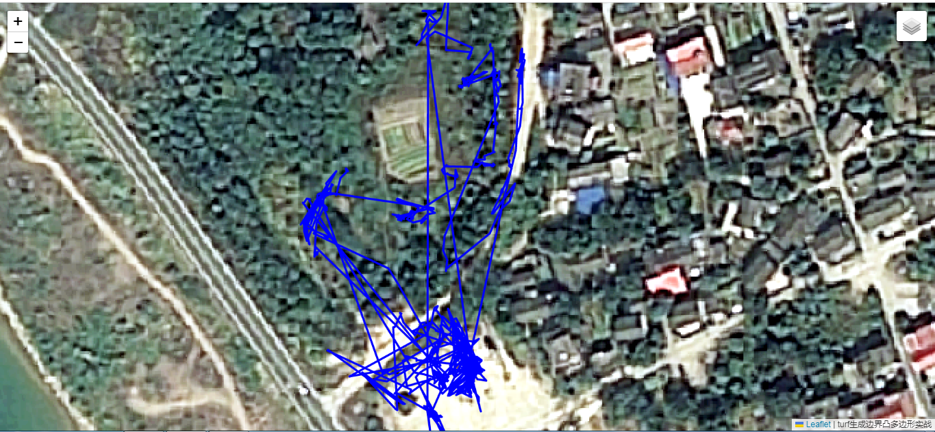

        在浏览器中运行以上的代码,可以看到以下的效果,即完成了对轨迹数据的web展示。

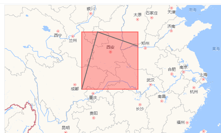

        来看一下官方的示例:
var line = turf.lineString([
        [104.99467, 30.071677],
        [107.13797, 36.550462],
        [112.607082, 34.991467]
var bbox = turf.bbox(line);
var bboxPolygon = turf.bboxPolygon(bbox);

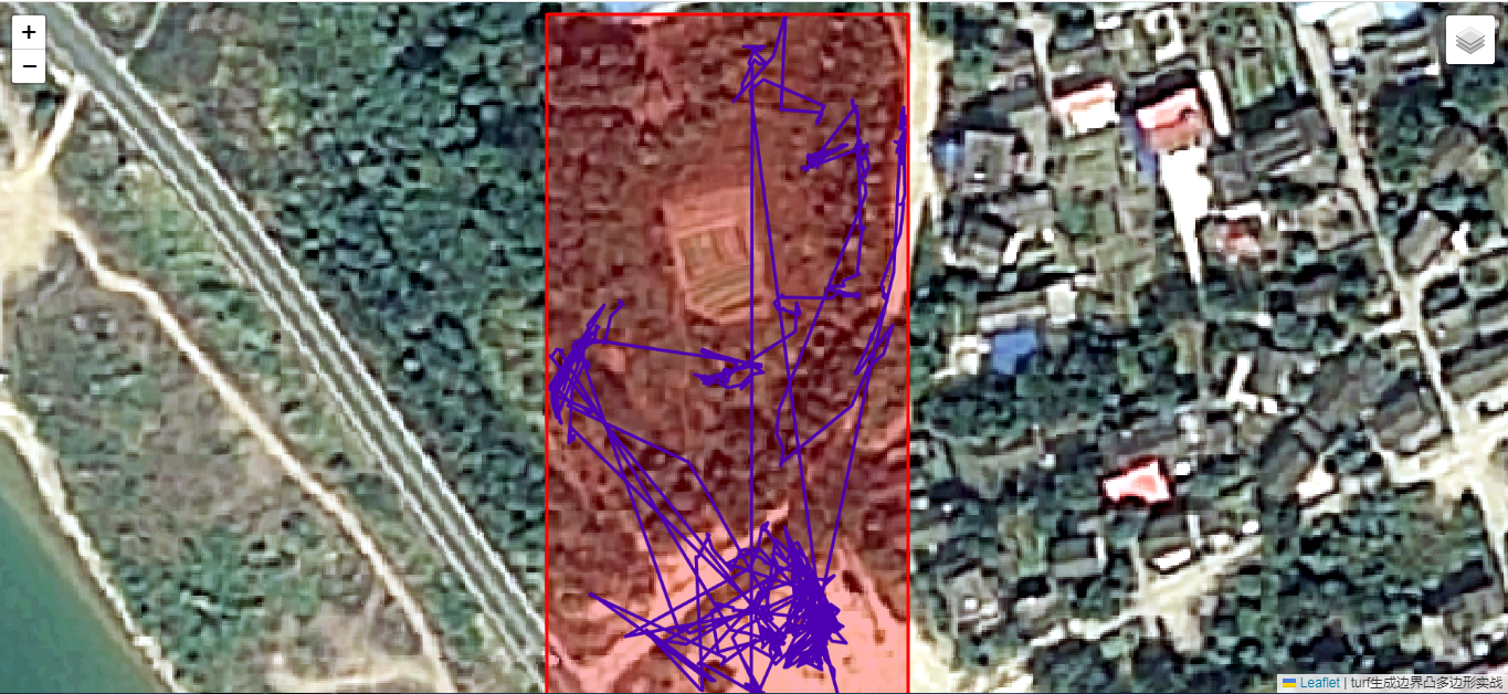

2、轨迹bbox生成
        首先,我们定义一个数组来接收数据,var turfArray = new Array();在for循环中添加新的点。
for(var i=0;i<resData.results.length;i++){
	var item = resData.results[i];
	turfArray.push(turf.point([item.lng,item.lat]));
	lineArray.push([item.lat, item.lng]);
var points = turf.featureCollection(turfArray);
var range = turf.bboxPolygon(turf.bbox(points));//turf生成最小外包框、bbox
L.geoJSON(range,{style:getStyle("red")}).addTo(map);
         可以看到,bbox生成的矩形范围框,包含了许多的未到达的区域。下面我们再生成最小外包多边形,来看看是否满足效果。

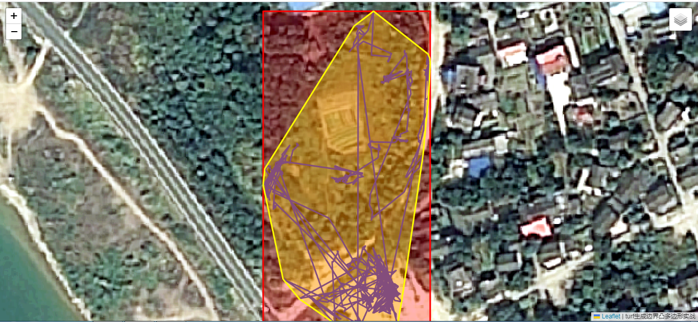

2、凸多边形生成
var hull = turf.convex(points);//turf 生成凸多边形最小外包框
L.geoJSON(hull,{style:getStyle("yellow")}).addTo(map);
         请注意这里的最小外包多边形(黄色多边形表示的区域),基本是满足我们要求的,实现了范围最小,更精准的范围覆盖。
