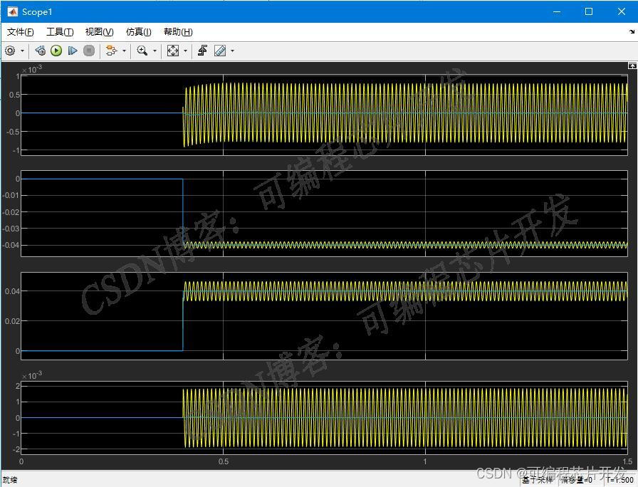

基于CPS-SPWM链式STATCOM系统在电压不平衡环境下控制策略的simulink建模与仿真。利用电压外环PI调节器得到有功 电流指令值结合由负载侧电流检测 到 的无功 电流指令值 ,经由 状态解耦PI调节的电流内环控制器输出直接得到的是输出电压的指令值,用此信号作为采用控制 的调制波,再与三角载波进行比较输出各个开关管的触发脉冲信号。

单个H桥输出电压波形
三相桥臂总的输出电压波形
经过陷波器得到的负序电压有功分量
负序电流环补偿电流
