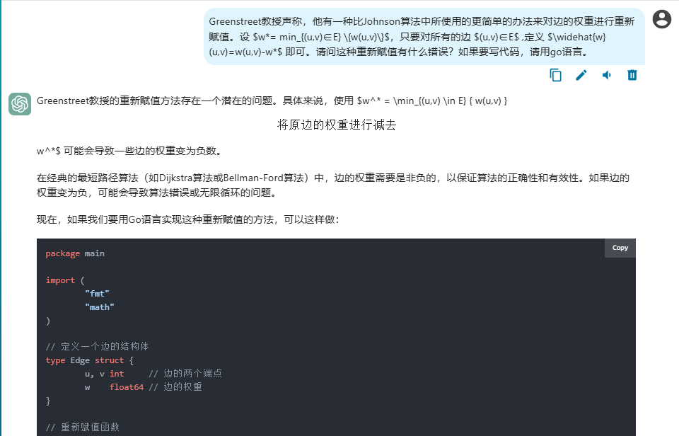

chatgpt:
chatgpt
Greenstreet教授的重新赋值方法存在一个潜在的问题。具体来说,使用 w=min(u,v)E{w(u,v)}w^* = \min_{(u,v) \in E} \{ w(u,v) \} 将原边的权重进行减去 ww^* 可能会导致一些边的权重变为负数。
在经典的最短路径算法(如Dijkstra算法或Bellman-Ford算法)中,边的权重需要是非负的,以保证算法的正确性和有效性。如果边的权重变为负,可能会导致算法错误或无限循环的问题。

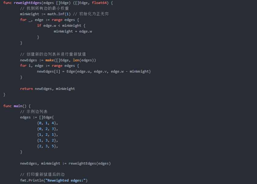

现在,如果我们要用Go语言实现这种重新赋值的方法,可以这样做:
package main
import (
	"fmt"
	"math"
// 定义一个边的结构体
type Edge struct {
	u, v int     // 边的两个端点
	w    float64 // 边的权重
// 重新赋值函数
func reweightEdges(edges []Edge) ([]Edge, float64) {
	// 找到所有边的最小权重
	minWeight := math.Inf(1) // 初始化为正无穷
	for _, edge := range edges {
		if edge.w < minWeight {
			minWeight = edge.w
	// 创建新的边列表并进行重新赋值
	newEdges := make([]Edge, len(edges))
	for i, edge := range edges {
		newEdges[i] = Edge{edge.u, edge.v, edge.w - minWeight}
	return newEdges, minWeight
func main() {
	// 示例边列表
	edges := []Edge{
		{0, 1, 4},
		{0, 2, 3},
		{1, 2, 1},
		{1, 3, 2},
		{2, 3, 5},
	newEdges, minWeight := reweightEdges(edges)
	// 打印重新赋值后的边
	fmt.Println("Reweighted edges:")
	for _, edge := range newEdges {
		fmt.Printf("Edge(%d, %d): %.2f\n", edge.u, edge.v, edge.w)
	fmt.Printf("Minimum weight subtracted: %.2f\n", minWeight)

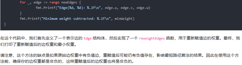

在这个代码中,我们首先定义了一个表示边的 Edge 结构体,然后实现了一个 reweightEdges 函数,用于重新赋值边的权重。最终,我们打印了重新赋值后的边权重和最小权重。
请注意,这个方法的缺点是如果原始边权重中有负值边,重赋值后可能仍有负值存在,影响最短路径算法的结果。因此在使用这个方法前,确保你的边权重都是非负的,这样重赋值后的边权重也将是非负的。

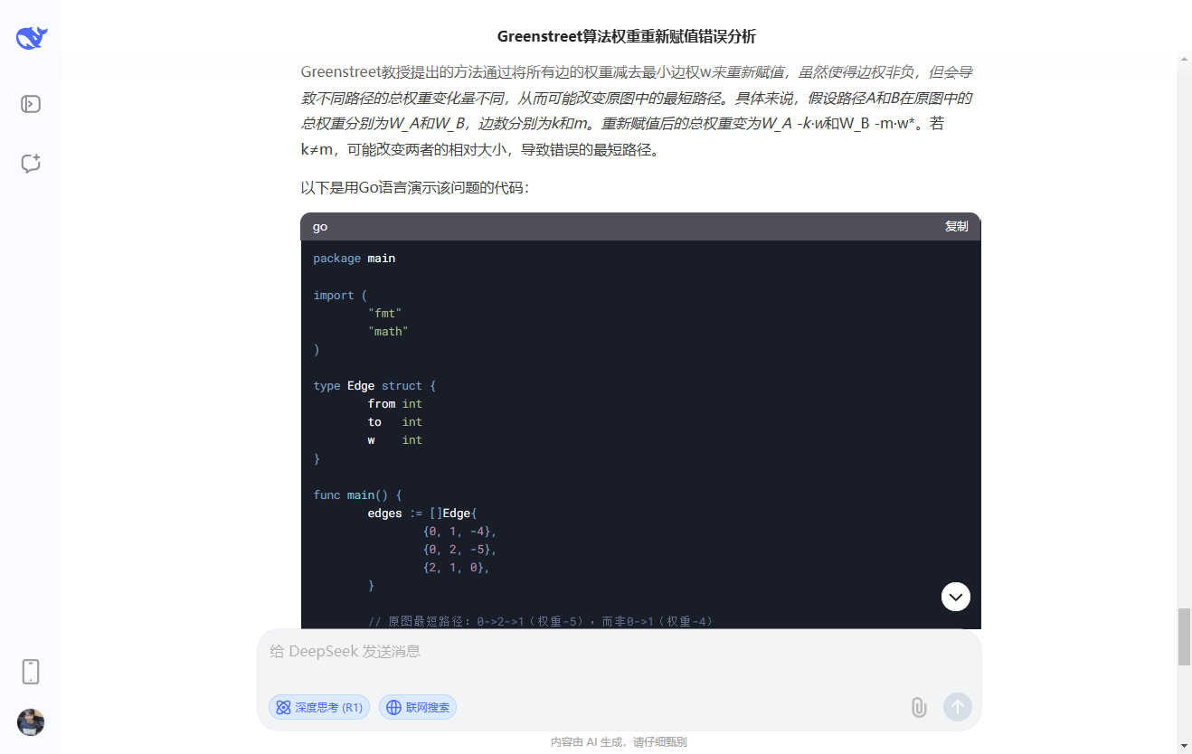

Greenstreet教授提出的方法通过将所有边的权重减去最小边权w来重新赋值,虽然使得边权非负,但会导致不同路径的总权重变化量不同,从而可能改变原图中的最短路径。具体来说,假设路径A和B在原图中的总权重分别为W_A和W_B,边数分别为k和m。重新赋值后的总权重变为W_A -k·w和W_B -m·w*。若k≠m,可能改变两者的相对大小,导致错误的最短路径。
以下是用Go语言演示该问题的代码:

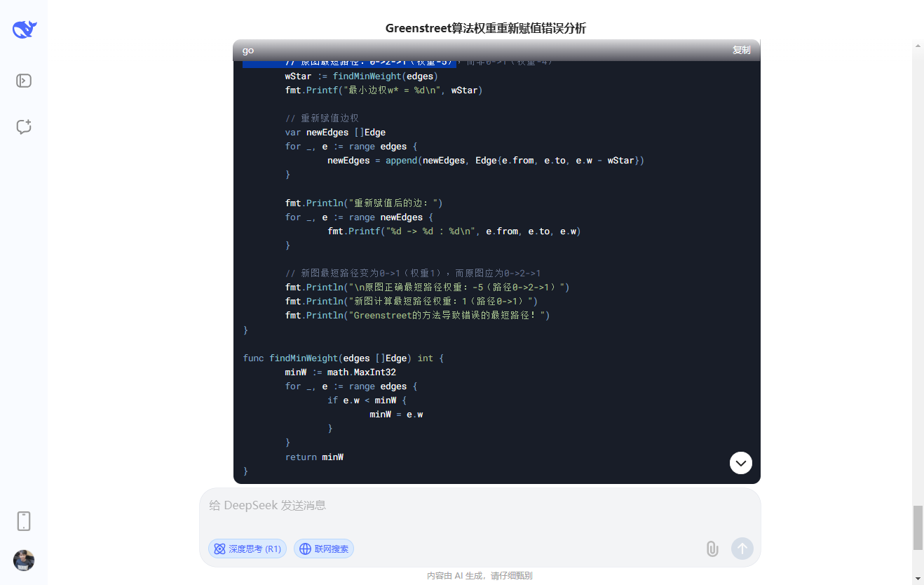

	// 原图最短路径:0->2->1(权重-5),而非0->1(权重-4)
	wStar := findMinWeight(edges)
	fmt.Printf("最小边权w* = %d\n", wStar)
	// 重新赋值边权
	var newEdges []Edge
	for _, e := range edges {
		newEdges = append(newEdges, Edge{e.from, e.to, e.w - wStar})
	fmt.Println("重新赋值后的边:")
	for _, e := range newEdges {
		fmt.Printf("%d -> %d : %d\n", e.from, e.to, e.w)
	// 新图最短路径变为0->1(权重1),而原图应为0->2->1
	fmt.Println("\n原图正确最短路径权重:-5(路径0->2->1)")
	fmt.Println("新图计算最短路径权重:1(路径0->1)")
	fmt.Println("Greenstreet的方法导致错误的最短路径!")
func findMinWeight(edges []Edge) int {
	minW := math.MaxInt32
		if e.w < minW {
			minW = e.w
	return minW

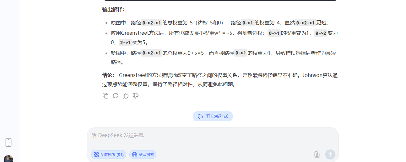

输出解释:
  • 原图中,路径0->2->1的总权重为-5(边权-5和0),路径0->1的权重为-4。显然0->2->1更短。
  • 应用Greenstreet方法后,所有边减去最小权重w* = -5,得到新边权:0->1的权重变为1,0->2变为0,2->1变为5。
  • 新图中,路径0->2->1的总权重为0+5=5,而直接路径0->1的权重为1,导致错误选择后者作为最短路径。
结论: Greenstreet的方法错误地改变了路径之间的权重关系,导致最短路径结果不准确。Johnson算法通过顶点势能调整权重,保持了路径相对性,从而避免此问题。

  • 原始边:图中的边及其权重。
  • 重新赋值后的边:通过减去最小权重 ( w* = -4 ),所有边的权重都被重新赋值。
这个实现展示了如何重新赋值边的权重,但需要注意上述提到的潜在问题。在实际应用中,需要根据具体需求选择合适的权重调整方法。
