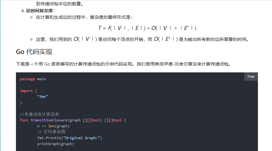

  4. 总时间复杂度
    • 在计算和生成边的过程中,复杂度的最终形式是:
      T = f(|V|, |E|) + O(|V| + |E^*|)
    • 这里,我们用到的 ( O(|V|) ) 是访问每个顶点的开销,而 ( O(|E^*|) ) 是为输出所有新的边所需要的时间。

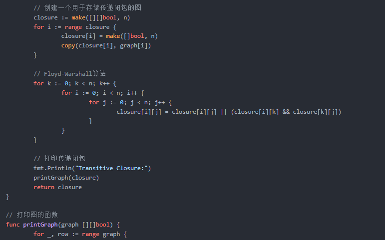

Go 代码实现
下面是一个用 Go 语言编写的计算传递闭包的示例代码实现。我们使用弗洛伊德-沃舍尔算法来计算传递闭包。
package main
import (
	"fmt"
//传递闭包计算函数
func transitiveClosure(graph [][]bool) [][]bool {
	n := len(graph)
	// 打印原始图
	fmt.Println("Original Graph:")
	printGraph(graph)
	// 创建一个用于存储传递闭包的图
	closure := make([][]bool, n)
	for i := range closure {
		closure[i] = make([]bool, n)
		copy(closure[i], graph[i])
	// Floyd-Warshall算法
	for k := 0; k < n; k++ {
		for i := 0; i < n; i++ {
			for j := 0; j < n; j++ {
				closure[i][j] = closure[i][j] || (closure[i][k] && closure[k][j])
	// 打印传递闭包
	fmt.Println("Transitive Closure:")
	printGraph(closure)
	return closure
// 打印图的函数
func printGraph(graph [][]bool) {
	for _, row := range graph {
		for _, val := range row {
			if val {
				fmt.Print("1 ")
			} else {
				fmt.Print("0 ")
		fmt.Println()

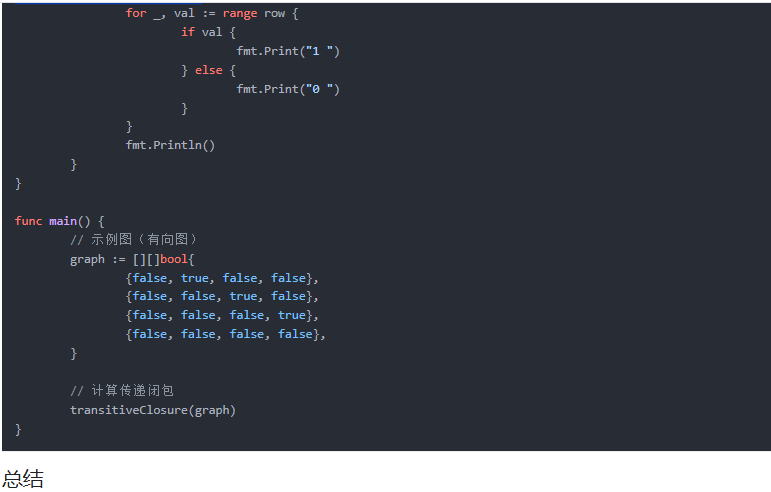

func main() {
	// 示例图(有向图)
	graph := [][]bool{
		{false, true, false, false},
		{false, false, true, false},
		{false, false, false, true},
		{false, false, false, false},
	// 计算传递闭包
	transitiveClosure(graph)
总结
在这段代码中,我们首先定义了一个有向图的邻接矩阵,然后使用弗洛伊德-沃舍尔算法计算并输出了其传递闭包。这个实现符合之前的理论分析,复杂度为 ( f(|V|, |E|) + O(|V| + |E^*|) )。

要证明计算一般有向图 ( G = (V, E) ) 的传递闭包 ( G^* = (V, E^) ) 的时间复杂度为 ( f(|V|, |E|) + O(V + E^) ),我们可以通过以下步骤分解:
证明思路
  1. 强连通分量分解:将原图 ( G ) 分解为强连通分量(SCCs),时间为 ( O(V + E) )。
  2. 构建缩点后的DAG:将每个 SCC 压缩为单个节点,形成新的 DAG ( G’ ),时间为 ( O(V + E) )。
  3. 计算缩点图的传递闭包:利用给定的 DAG 传递闭包算法计算 ( G’ ) 的传递闭包 ( G’^* ),时间为 ( f(|V|, |E|) )(因为 ( |V’| \leq |V| ),( |E’| \leq |E| ),且 ( f ) 单调递增)。
  4. 生成原图的传递闭包
    • 内部边:每个 SCC 内部的所有节点对之间均需添加边,时间为 ( O(\sum_{s \in \text{SCCs}} s^2) = O(E^*_{\text{internal}}) )。
    • 跨 SCC 边:若缩点后的传递闭包中 SCC ( A ) 可达 SCC ( B ),则所有 ( A \times B ) 的节点对均需添加边,时间为 ( O(\sum_{A \to B} |A| \cdot |B|) = O(E^*_{\text{cross}}) )。
    • 总时间为 ( O(E^) ),其中 ( E^ = E^_{\text{internal}} + E^_{\text{cross}} )。
时间复杂度分析
总时间复杂度为:
\underbrace{O(V + E)}{\text{SCC分解}} + \underbrace{f(|V|, |E|)}{\text{DAG传递闭包}} + \underbrace{O(E^)}_{\text{生成边}} = f(|V|, |E|) + O(V + E^)
(由于 ( O(V + E) \subseteq O(V + E^) ),因为 ( E^ \geq E ))。
Go 语言实现示例

func main() {
	// 示例输入(有向图)
	graph := [][]int{
		{1},          // 0 -> 1
		{2},          // 1 -> 2
		{0, 3},       // 2 -> 0, 2 -> 3
		{4},          // 3 -> 4
		{},           // 4
	// Step 1: 找到SCC
	sccs := findSCCs(graph)
	fmt.Println("SCCs:", sccs)
	// Step 2: 构建缩点后的DAG
	condensed, sccID := buildCondensation(sccs, graph)
	fmt.Println("Condensed DAG:", condensed)
	// Step 3: 计算缩点图的传递闭包
	closure := dagTransitiveClosure(condensed)
	fmt.Println("Closure:")
	for _, row := range closure {
		fmt.Println(row)
	// Step 4: 生成原图的传递闭包E*
	eStar := generateTransitiveClosure(sccs, sccID, closure)
	// 输出部分边(示例)
	fmt.Println("\nSample edges in E*:")
	for u := 0; u < 5; u++ {
		for v := 0; v < 5; v++ {
			if eStar[u][v] {
				fmt.Printf("%d -> %d\n", u, v)
关键说明
  1. SCC分解:通过 Kosaraju 算法找到所有强连通分量。
  2. 缩点后的DAG:将每个 SCC 压缩为单个节点,并建立新图的邻接表。
  3. DAG传递闭包:使用 Floyd-Warshall 算法计算缩点后 DAG 的传递闭包。
  4. 生成E*:根据 SCC 内部关系和缩点后传递闭包生成所有可达边。
该实现的时间复杂度满足 ( f(|V|, |E|) + O(V + E^*) ),其中 ( f ) 对应 DAG 传递闭包的计算(如 Floyd-Warshall 的 ( O(|V|^3) ),但实际应用中可根据具体算法优化)。
