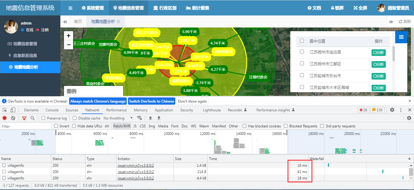

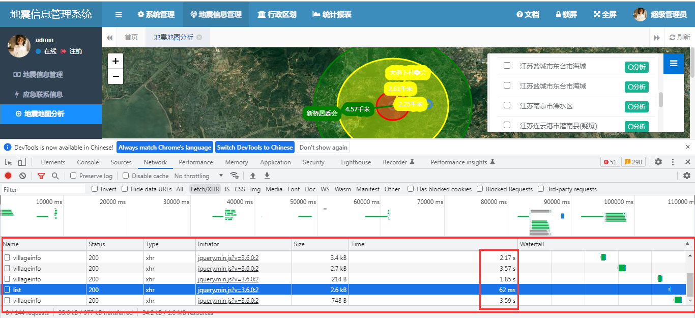

在这些应用的建设过程当中,在进行震中范围定位时,我们发现了一个问题,就是页面请求后端的时间比较长,界面要等很久才能获取结果。 下面是我们进行网络跟踪的结果。
通过观察network网络请求可以很直观的看到,有一个接口的请求时间很慢,就是获取震中位置的接口最慢的接近4秒才返回数据。 到底是什么原因导致了请求这么慢呢?

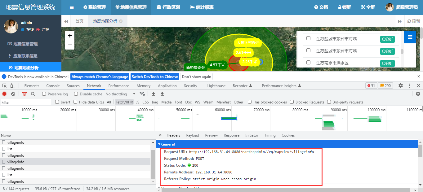

在浏览器中打开调试窗口,在刚刚打开的调试窗口中,可以看到网络请求一栏。在这一栏中,我们可以看到访问比较慢的接口地址。
这里可以看到很详细的请求地址,下面将参数列出来:
| 序号 | 参数名 | 值 |
| 1 | request url | |
| 2 | request method | post |
| 3 | payload | lng 117.03 lat 34.32 |
通过这里的请求url,我们可以找到后台对应的接口。由于这里没有采用网关模式部署,因此直接对接的是系统后台。

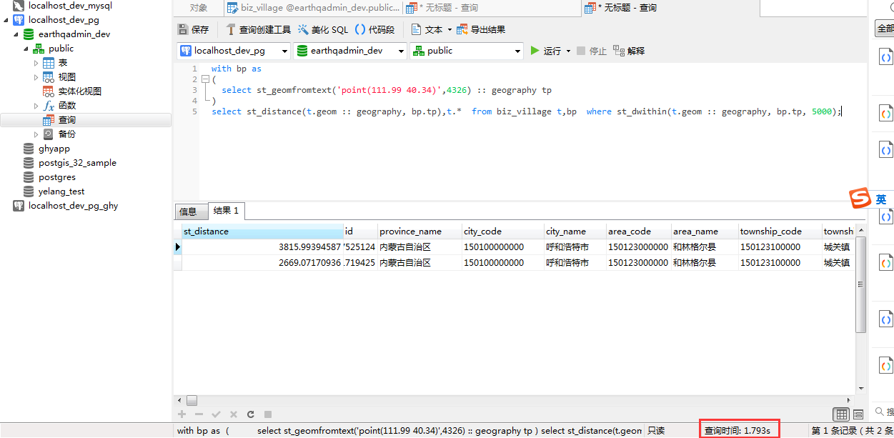

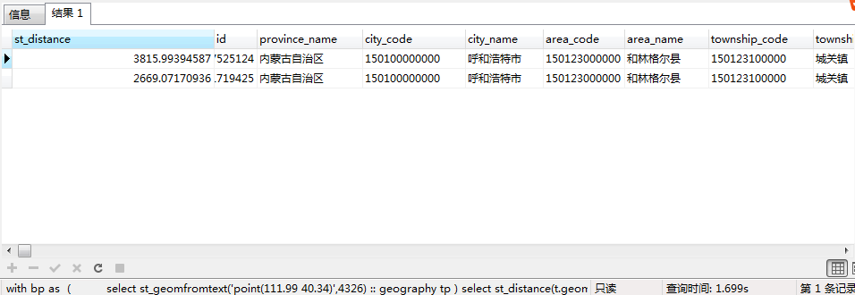

首先我们在客户端工具navicate中执行上述语句,看一下实际的查询性能怎么样?来看一下实际的运行结果。执行时间1.79秒,确实有点慢。
上述语句在数据库中执行,确实比较慢,一共耗时1.8秒,导致后台接口的性能很差。由此证明我们的优化方向是正确的,的确是数据查询性能低导致访问慢。因此问题的关键就变成了查询优化。通常在数据库中的优化步骤是什么呢?优化成本最低的是索引。我们来看一下实际语句,这里用到一个空间函数st_dwithin()。

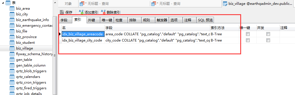

首先我们来看一下数据库表索引,

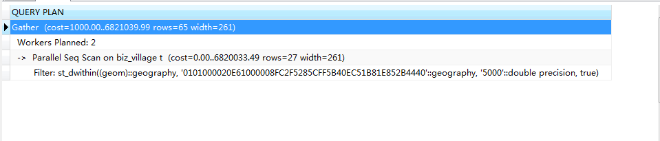

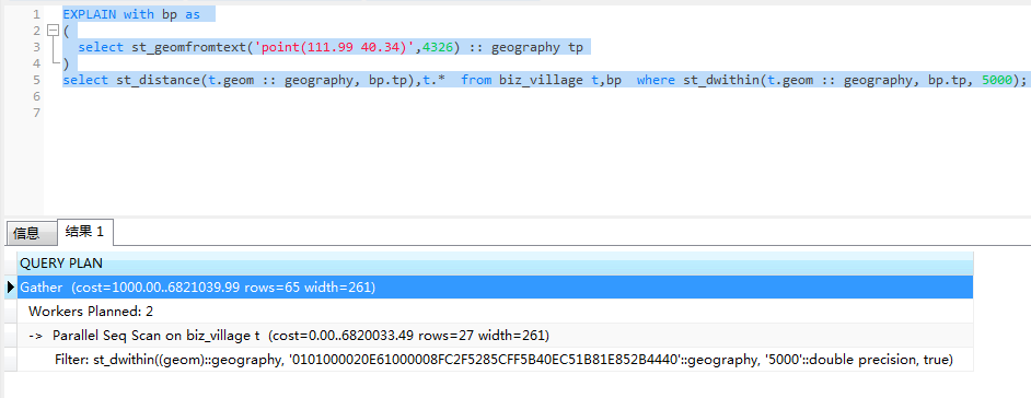

惊讶的发现,表里面没有设计空间索引,因此来看一下执行执行计划:
很明显,这里面没有任何的索引生效,似乎查询慢也是意料之中。既然怀疑是索引问题,那么我们来创建数据库索引。

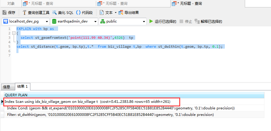

然而并没有什么提升,难道是索引无效吗?继续打开执行计划看一下。发现其依然没有走索引。是不是很奇怪。
肯定有细心的朋友发现了问题,我们仔细来看一下where条件。

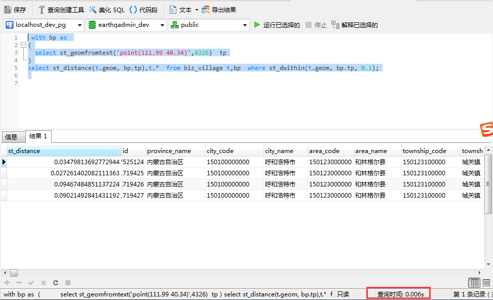

在st_dwithin函数中,我们把原本的geometry类型转换为了geography,之所以转换是因为我们想精确计算范围,比如5公里。众所周知,在4326坐标系下,如果使用geomerty的距离计算单位是度,而不是我们熟悉的米。我们先将转换去掉,先来验证索引是否有效。
仔细对比一下之前的查询计划,发现这里用到了索引查询,0.1表示0.1度,并不是0.1米。请各位朋友注意。 再来执行以下sql语句,是不是很惊喜,查询时间只需要0.006秒。这说明空间索引的构建对于提升空间查询速度帮助很大。

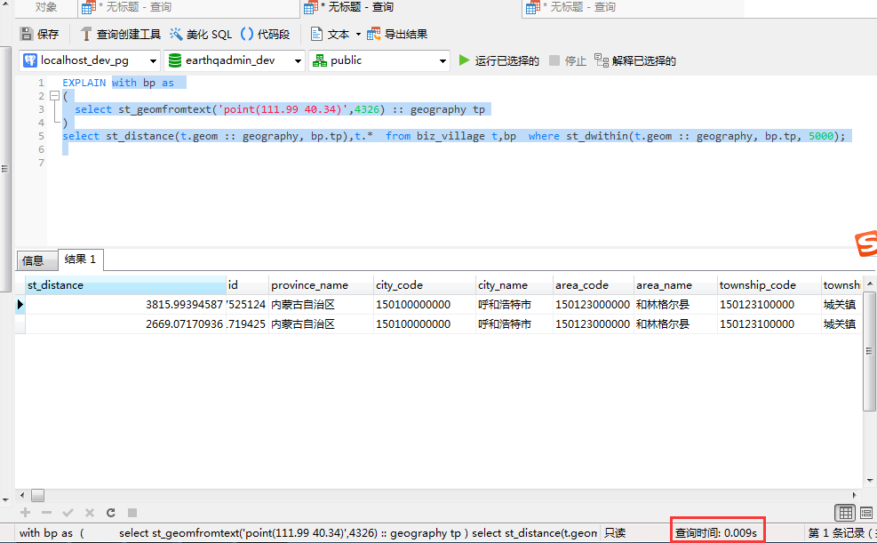

这里需要思考一个问题,我们给geometry设计了索引,那geography为什么没有用呢?这也好理解,这两个其实都是空间数据库中空间数据的两种表达。使用geography主要为了精确的计算距离,而使用度来转换的话,不同坐标系下会有一定的误差。但是怎么进行geography的数据索引构建呢?可以使用下面语句来进行。

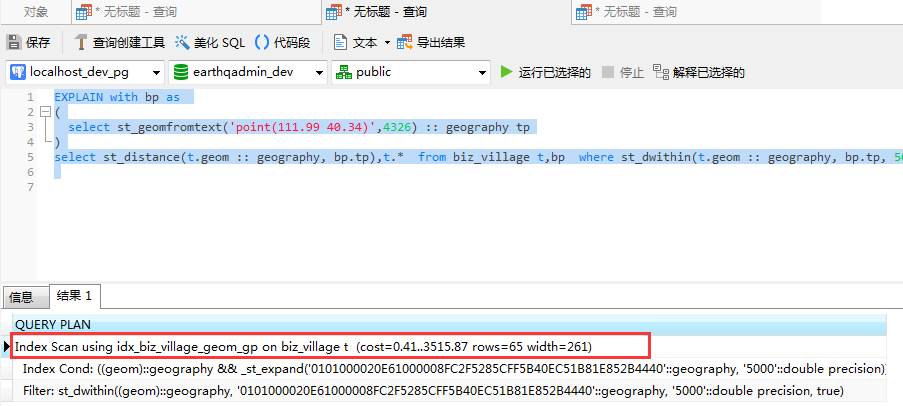

空间索引创建完毕后,再来看执行计划:
再次执行空间查询,效果依然很明显。优化后执行时间耗时0.009秒。
从1.8秒到0.009秒,速度提升了 200倍。

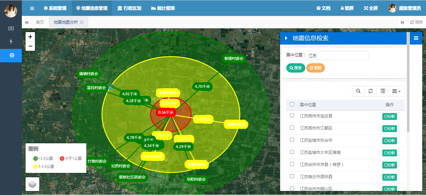

4、再看前端响应
经过上述的空间索引优化后,我们来看一下界面的展示情况。经过数据库优化,界面访问速度大幅提升,可以实现毫秒级响应。用户体验进一步的提升。
