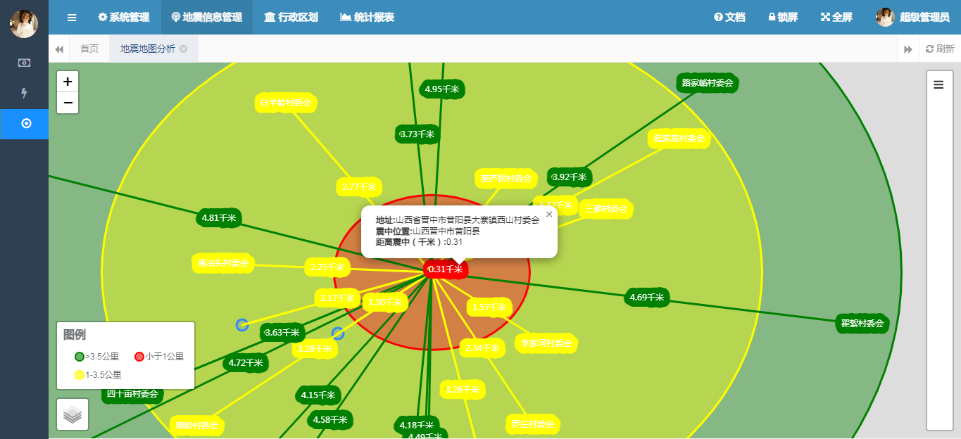

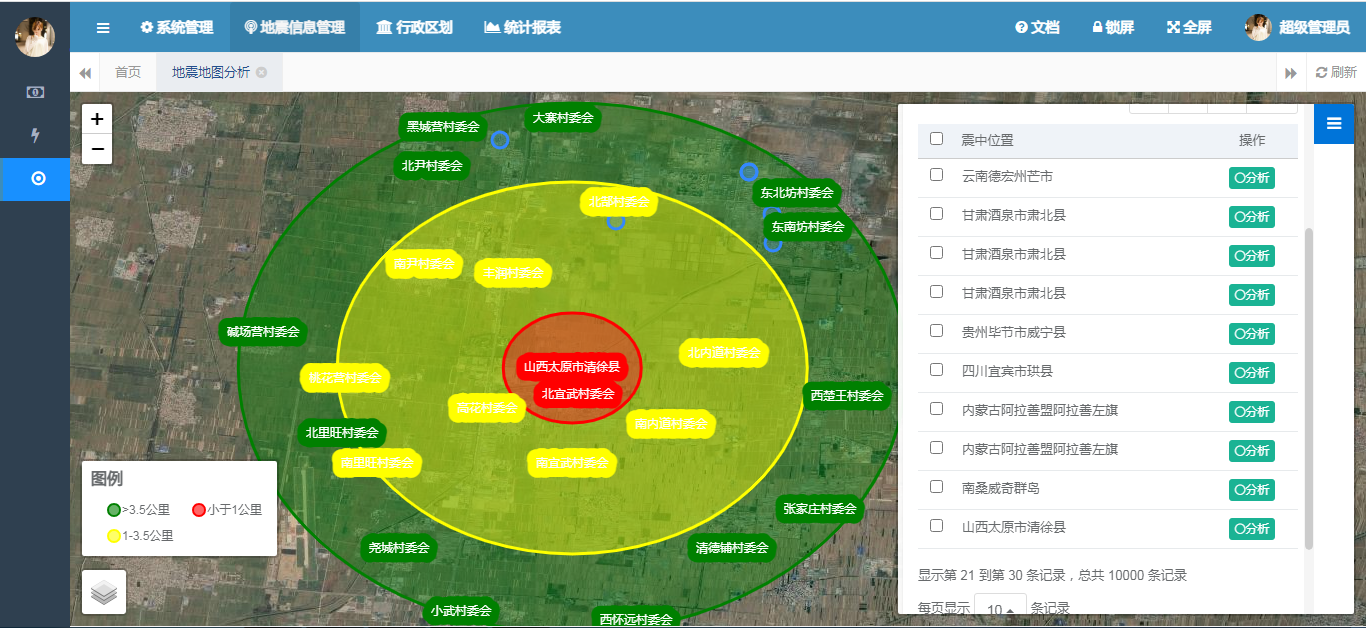

        在之前的博客中,我们已经将震中位置,以及震中5公里范围内的行政点位按照距离进行红色、黄色、绿色三色标记,在地方各应急部门进行应急救灾是可以有一个明显的参考。根据不同级别进行抢险救灾,如下图所示:
        但是上图少年宫却存在一个明显的问题,即没有将震中与行政点位的距离进行直观的标注。应急管理部门需要将震中位置与行政村点位进行直线连接,以及直线距离的标注。那么满足以上的需求需要如何实现呢?

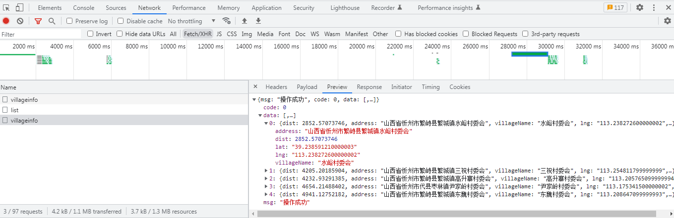

        接口返回数据参考如下:
    "dist": 4205.20185904,
    "address": "山西省忻州市繁峙县繁城镇三祝村委会",
    "villageName": "三祝村委会",
    "lng": "113.254811799999999",
    "lat": "39.233503960000000"

        在正常情况,将上述代码添加到地图后,即可实现相关数据的可视化展示。我们来看下效果吧。

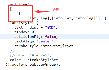

        这里博主采用一种将[[]]拆开展示的方法,由于Thymeleaf会将[]进行解析渲染,故而将其分而治之,不将两个[[]]放在一行,即可规避这种问题。具体代码如下所示:
L.polyline(
   				[lat, lng],[info.lat, info.lng]]], {
   				labelStyle: {
   					 text: _dist + "千米",
   					 zIndex: 0,
   					 collisionFlg: false,
   					 textAlign:'center',
   					 strokeStyle :strokeStyleSet
   				//color: '#fe57a1',
   				color : strokeStyleSet
   		}).addTo(showLayerGroup);

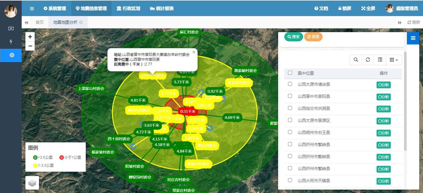

3、问题修复
        将上述代码进行改造后,再次刷新页面运行以下功能,发现页面正常运行,如下所示:

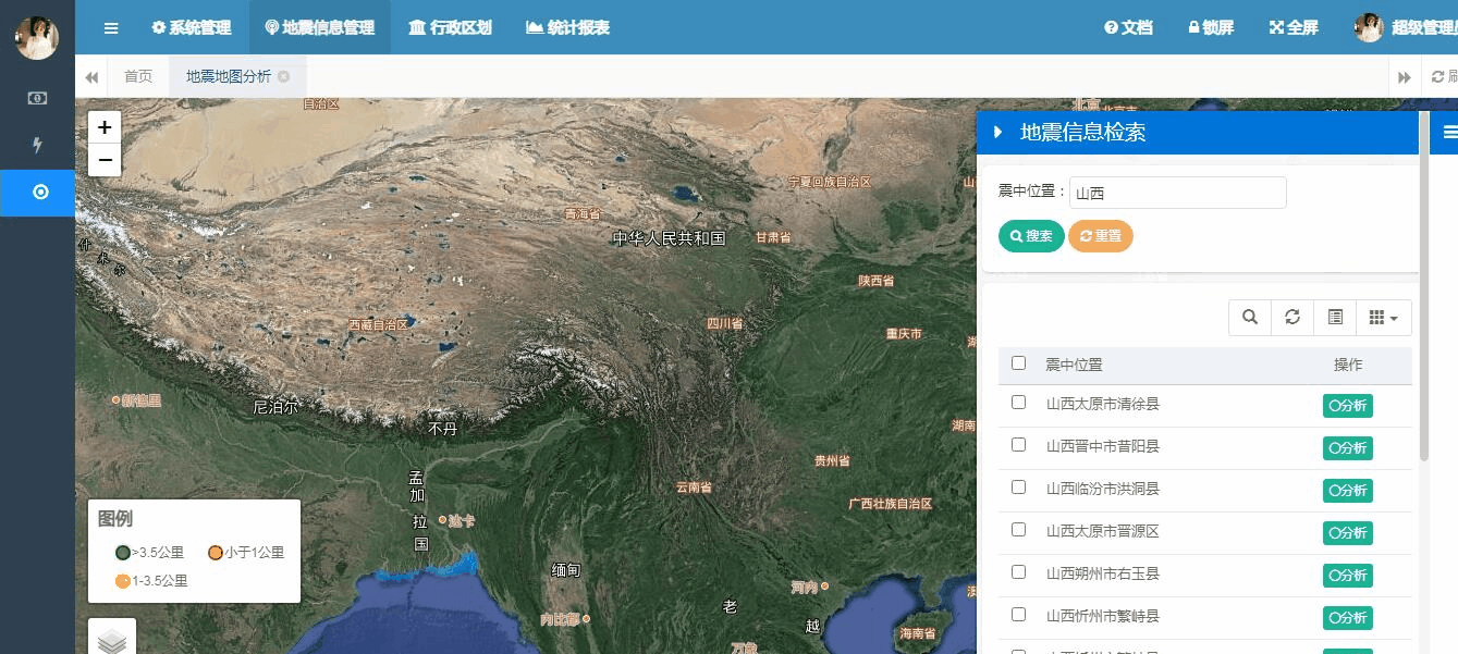

        最后给一张动图展示效果:
